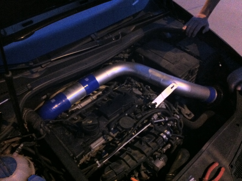

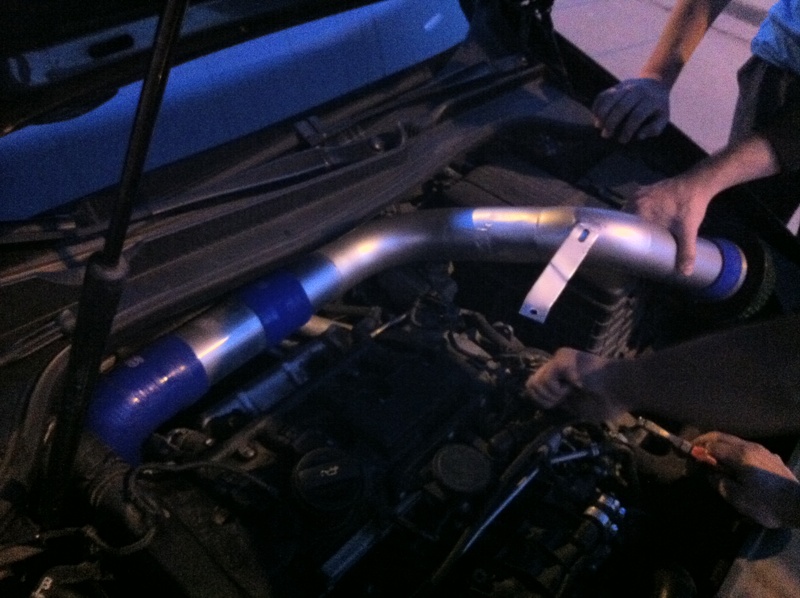

Updates : Am pus bujiile NGK pe masina - prima schimbare in bine :D Aseara, am montat o noua admisie, cea veche era foarte restrictiva si se incalzea puternic.
Admisia veche avea din filtru pana in debitmetru 70mm, iar de la debitmetru incolo era dimensiunea stock de 63 mm. De asemenea, filtrul nu era foarte performant. Cea noua are suport de debitmetru ATP si diametru de 76 mm cap-coada, mai putin la intrarea in turbina unde diametru este de 63 (am folosit un cot siliconic de reductie 76-63 mm). Filtrul este micut dar performant, este HKS - cel folosit pe GTR (suporta in jur de 330 de cai, deci este mai mult decat suficient pentru setup-ul de acum).
Poate ca nu arata foarte bine, dar e foarte utila si performanta :D - sta la temperaturi scazute fata de cea veche si masina are raspuns mai bun in ture mici si trage constant si dupa 5000 ture (acolo unde K03 are o temperatura crescuta cu admisia de fabrica)

Nu cumva e admisia lui Gabi (Mkd)?
Daca da,ai facut o afacere buna ;) . e ce trebuie admisia aia :)
Me gusta!! O mai ai pe cea veche? Sa o stapanesti sanatos!!! UTUTUTUTUTUTTTTUUUUU!!!!!! :)):)) next step, CHANGE ALL THE HOSES!!
Modificat de SosoASD
Merci, merci Soso :D Da, o am pe cea veche, in portbagaj :)) Ne ocupam curand si de furtune ;)
@Ciosmi - da, e fosta admisie a lui Gabi, dar cu alt suport de debitmetru :)
Merci Wee :D Trage mult mai bine acum cu burlanul nou + ca e mult mai eficienta dupa 5000 de ture :)

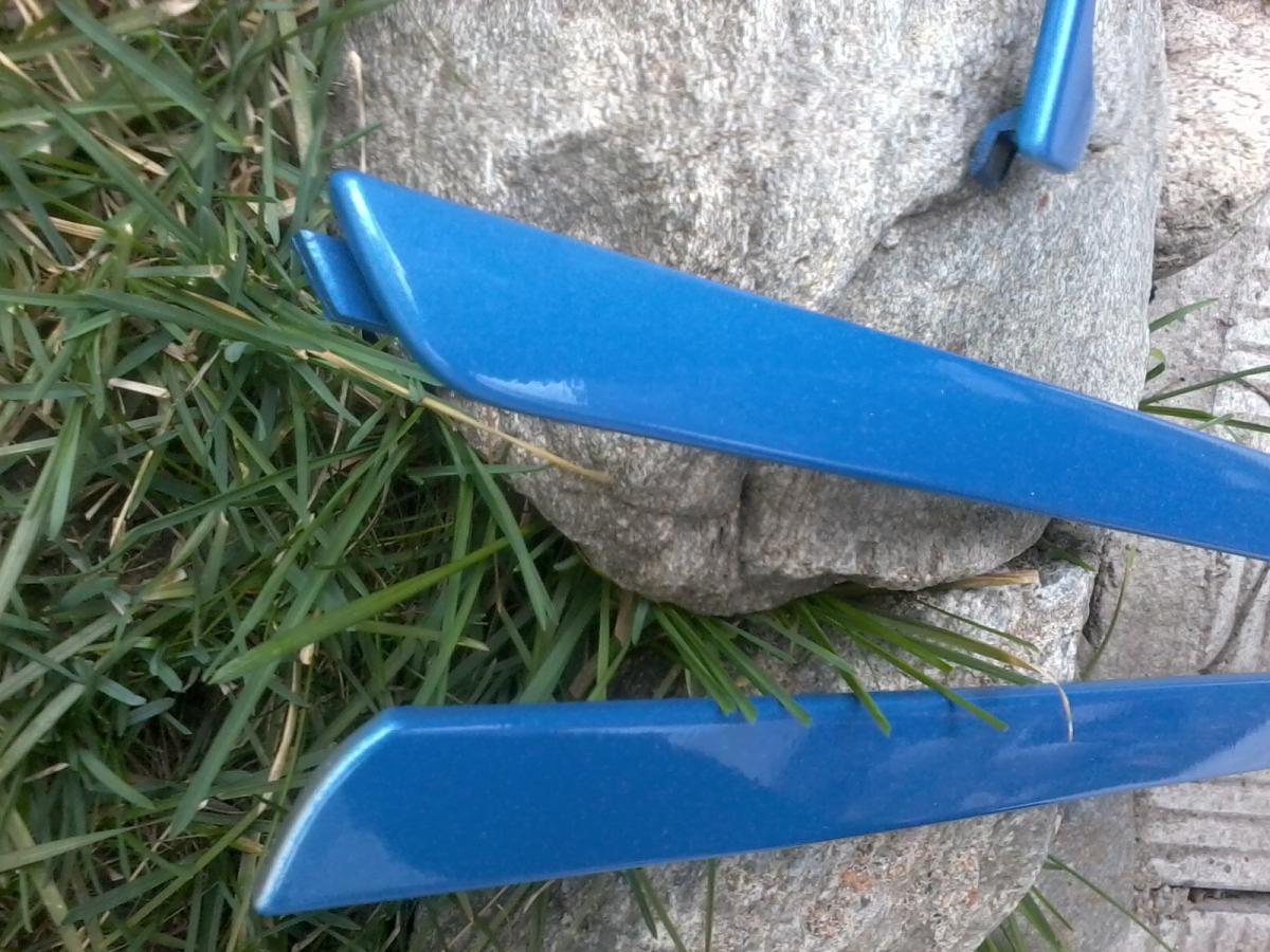

Updates - masina trece printr-o "usoara cosmetizare"...o sa incep cu un teaser si duminica o sa vedem rezultatul final :D

cred ca sunt bandourile interioare,nu?
aaaa apropo am crezut ca erai tu ieri pe Drumul Taberei, cunosteam numarul si nu stiam de unde dar era masina pe care ai vandut-o.
bafta.
Da roberto87, proprietarul fostului GTL sta in Drumul Taberei :) Si da, sunt bandourile interioare :D
