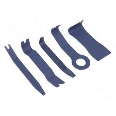

salut!Si totusi cum ai scos bandourile de pe usi si bord?Pur si simplu ai tras de un colt si au iesit sau ai demontat fata de usa si pe urma etc etc.ms multtttttt
asta e intrebare de om care nici macar nu a incercat o singura data sa vada cum se dau jos...
sfat - du-te la masina cu o surubelnita dreapta! :idea:

Trebuie sa te joci la extremitatile ornamentului pana iese (doar dintr-o extremitate iese, intr cealalta fiind o clema mare)...odata ce a iesit prima clema, tragi usor cu mana si ies toate (sa fii atent sa nu pierzi clemele metalice) ;)

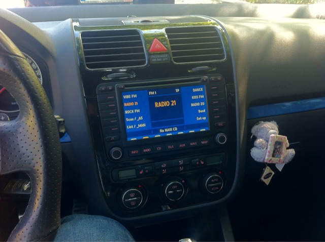

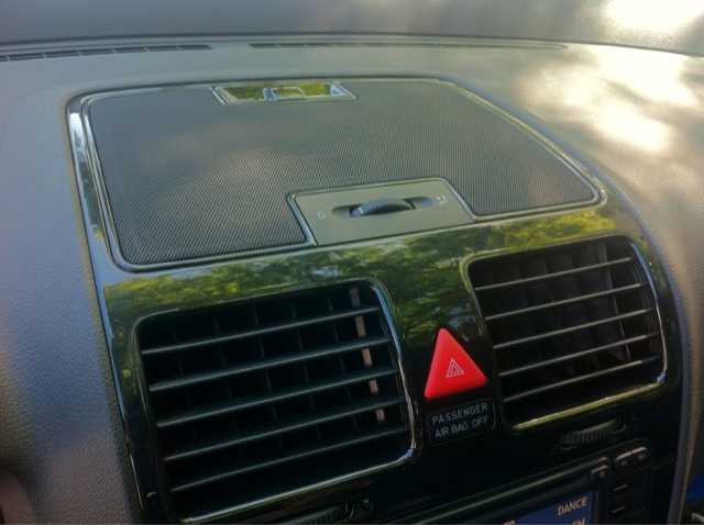

Si gata si consola centrala - piano black :D

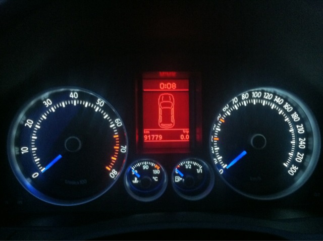

Si inca ceva ce imi doream demult - more blue :)
