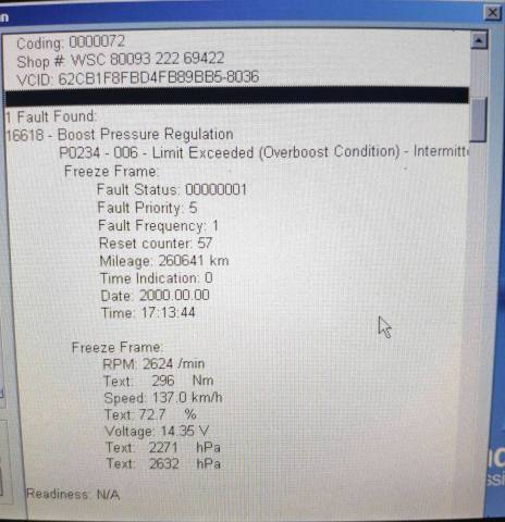

Va salut, la un VW Passat B6, 2.0 TDI, cod motor BKP, în sarcina (urcarea unei pante sau o depășire la limita undeva la 120-130 km/h), se aprinde si clipeste spirala în bord, masina nu se mai tureaza peste 2000rpm, în orice treaptă de viteză. Dacă opresc motorul si-l repornesc, problema dispare pana la următoarea fortare menționată anterior.
Pe vcds, primesc eroarea din imaginea atașată. Aveți idee despre cineva din Craiova sau împrejurimi care a mai întâmpinat această problemă si ar putea diagnostica si repara eroarea semnalata? Mulțumesc!
Intră în limp mode din cauza suprapresiunii. De obicei geometria turbinei este de vină, dar trebuie investigat.
