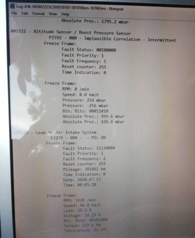

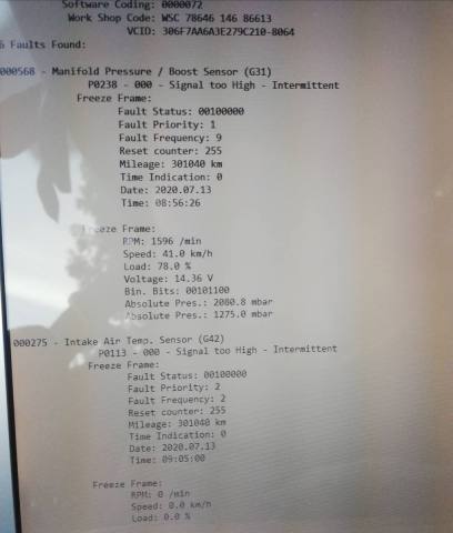

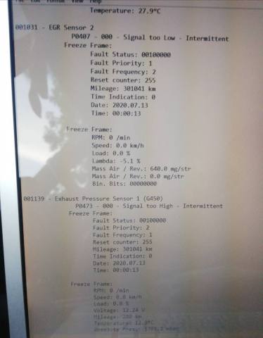

Salutare, revin cu erorile aparute la scanarea cu VCDS. Prima eroare cu manifold presure consider ca este problema deoarece la output test la activare Motor for intake manifold flap (V157) moare.motorul.Cum as putea remedia? Mulțumesc!
CLAPETA CE SE VEDE CAND SCOTI ACEST FURTUN PARE SA FUNCTIONEZE, CAND MOTORUL ESTE PORNIT POZITIA EI ESTE ORIZONTALA IAR CAND MOTORUL ESTE OPRIT SE MUTA PE VERTICALA .
