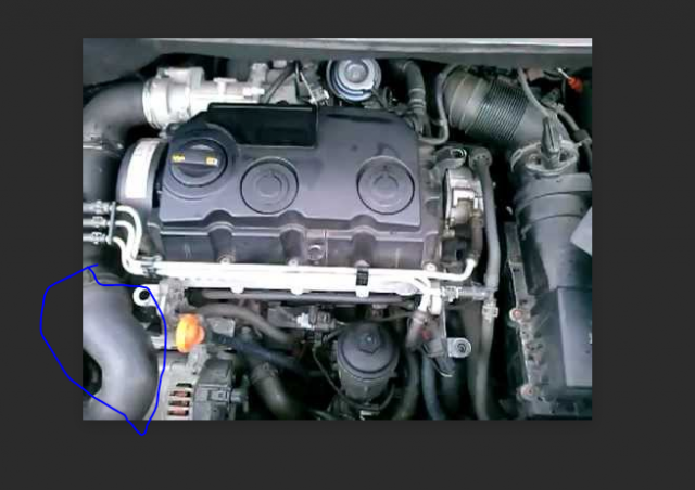

Salutare , am intampinat si eu o problema cu al meu passat B6 , BMP, mai exact , in mers m-am trezit ca masina nu mai avea putere pana am primit eroarea engine fault. Am  tras pe dreapta , am  oprit iar cand sa pornesc nu a mai vrut sa porneasca .Ajutat de altcineva am sesizat ca in momentul in care dadeam cheie image.thumb.png.3c8235dde88e02e285dc9cc6640bc852.png acest furtun se vida , nu mai tragea aer. Am scos furtunul , a pornit masina fara probleme , daca il conectez iar se videaza la accelerare. Aveti idee ce ar putea fi ? Va multumesc !
urmareste traseul pana in turbina,poate e obturat ceva...normal ca motorul nu porneste daca nu are aer in cilindri
Fa o disgnoza .
Pare ca a crapat turbina.
Vezi nivelul de ulei
Turbina funcționează ok daca este scos acel furtun, intra, trage. Am verificat tot traseul de admisie evacuare. Singurul lucru care a ramas de facut este de verificat EGR deoarece daca obturez gaura in care intra furtunul, pe la egr (zona clapetei) da aer afara in loc sa traga. Mecanicul considera ca ar fi blocat EGR.
Prin furtunul ăla vine aer compresat de la turbină, via intercooler. Dacă îl scoţi, ce turbină să mai intre că trage aer atmosferic şi maşina trage ca un SDI. Situaţia asta am văzut-o tot la un Passat, nu mai ştiu dacă era BMP, care a avut axul turbinei rupt . Încă nu plecase turbina la plimbare spre evacuare. Aşa că fii puţin precaut şi spune-i mecanicului să verifice prima dată asta.
