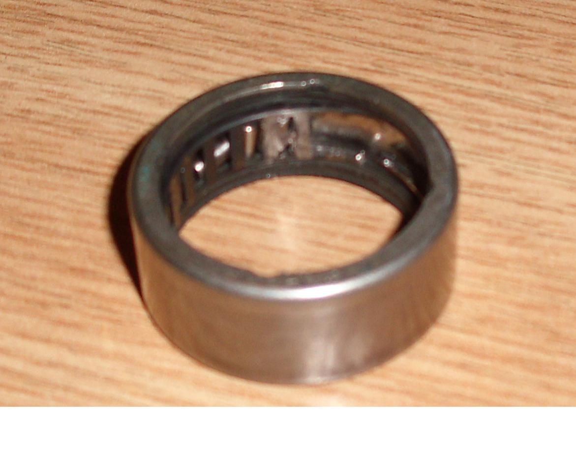

@Blitz: problema cu pornitul foarte greu dimineata a fost de la electromotor. am ajuns la concluzia asta ieri, cand dupa ce am mers vreo 10 min si am oprit-o. cand am incercat sa o pornesc peste vreo 3 min nu a mai invartit. aceleasi simptome ca la o baterie moarta. drept urmare cand am desfacut electromotorul vreo 10 bile (bile cilindrice) din rulment sparte = rulment terminat. problema cealalta cu muritul motorului nu a mai aparut de vreo 2 saptamani. deci, a trecut de la sine :)
de tinut minte: cand pica rulmentul sunt sanse sa se blocheze motorul (cazul meu). nu incercati sa o impingeti ca faceti praf distributia. eu am avut noroc ca mi-am dat seama si nu am am insistat.

Demarorul? Ar fi primul despre care aud ca s-a defectat la Fabia! Sincer!
Oare ce dracu sa fi avut de s-a prapadit rulmentul din spate?? No, si ce-ai facut? Ai dus demarorul la reparat sau ai luat altul?
doar stii ca masina mea e mai speciale, ii place sa iasa in evidenta. chiar nu am idee de ce s-a prapadit. l-am schimbat cu unul SH.
revin. initial (ieri) am vrut sa scot rulmentul de la un demaror SH. astazi am observat ca nu se potriveste. cel SH era BOSCH, al meu era Valeo. pana la urma m-am decis sa cumpar rulmentul. cod rulment f-235209. pret (al padrino) 68 RON. s-a schimbat iar acum nu mai e nicio problema.

poza rulment
post-11924-0-08509500-1294759578_thumb.j
