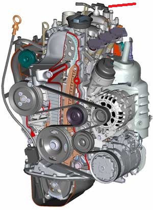

si inca ceva: acest senzor pozitie axa cu came pe unde e situat? aveti idee? e la vedere sau trebuie desfacut ceva?
ms
Daca e motorul de 1.2 e in stanga motorului cum te uiti din fata, situat pe blocul motor inspre peretele antifoc. E singurul de pe acolo, n-ai cum sa il ratezi. Ai nevoie de o cheie torx si l-ai dat jos. Eu din cate stiu acolo e.
Andrei, ti-am pus o linie rosu pe desen, in partea de sus; in capul ei e o chestie neagra, ala e senzorul. Daca ai motorul cu 4 valve, e tot acolo. Intra in capacul de chiulasa deasupra, in partea opusa distributiei (adica spre cutie).
No, treaba cu verificatul e asa: se trage motorul la semne si apoi sunt 2 scule speciale: una trebuie sa intre complet in locul senzorului G40 iar cealalta se baga undeva in spatele motorului printr-un orificiu care da intr-un semn pe arborele cotit. In felul asta se verifica daca arborele(ii) de distributie este in concordanta cu arborele cotit. Daca nu, ii bai. Toata operatia asta dureaza maxim 20 minute dar e musai sa ai sculele alea 2.
Bogdane, cred ca confunzi: G40 e acolo unde descrii tu (adica pe blocul motor, in fata) la motoarele 1.4 MPi care au axa cu came in blocul motor.

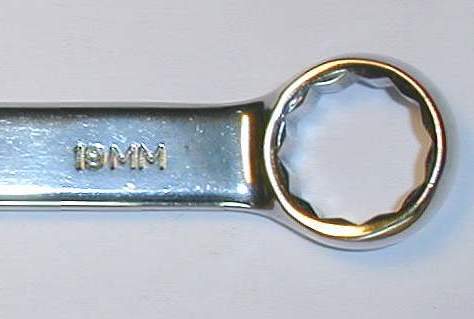

Ca sa confirmi teoria mea, ia frumos o inelara cotita de 19 (in 12 laturi-vezi cum arata in poza de mai jos) si de pe surubul de jos de la fulia motorului invarti motorul. Poti sa scoti si bujiile cu o tubulara lunga de 16 ca sa invarti usor de el, sa nu fie in compresie. Daca se invarte fara sa se intepeneasca sau sa auzi zgomote dubioase, e ok. Alta varianta este sa scoti bujiile, sa bagi in tr.5 si sa impingi/tragi de masina si vezi cum se invarte motorul.
