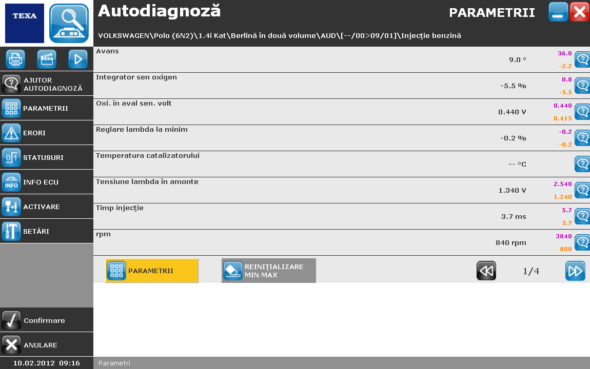

Va atasez print screenul cu parametri de la test poate va spune mai mult decit mie

Nu stiu ce soft de diagnoza e ala al tau, dar incearca si cu vw tools sau vag-com sa vezi poate alea iti dau si alte erori.
