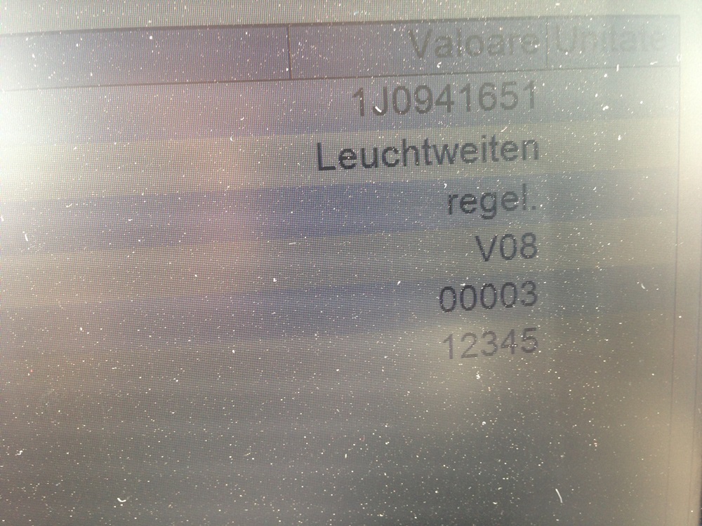

Valorile la senzorii de autoleveling sunt bune?Si acea  codificare varianta in care apare 00003 e ok?
post-36019-0-25733200-1412177819_thumb.j
post-36019-0-32230900-1412177833_thumb.j
post-36019-0-74714100-1412177848_thumb.j
post-36019-0-25467000-1412177868_thumb.j
pare ca sunt in parametrii.  cu VCDS-ul, in blocurile de masura, o sa iti dea si plaja in care lucreaza, precum si codingul corect
