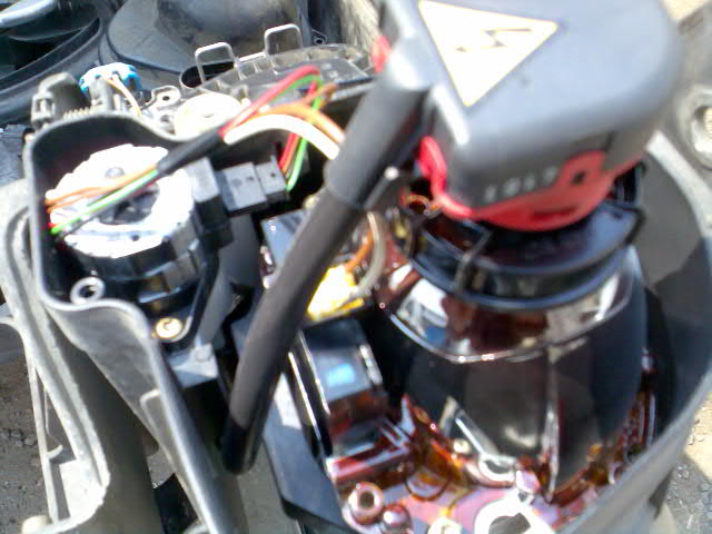

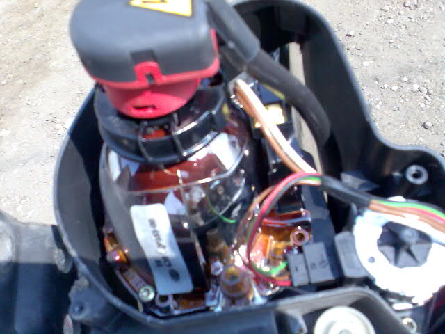

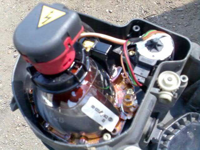

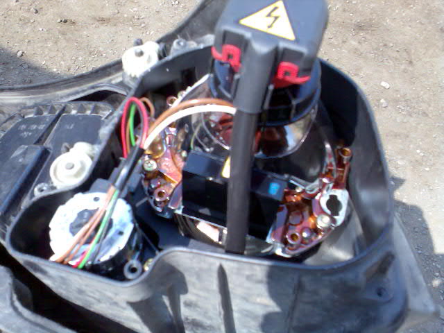

Da acum eroarea este permanenta si farurile stau doar in jos. Am avut probleme cu releul de incarcare de pe alternator si am dat fata jos, cu ocazia asta am desfacut si farul, am verificat firele si motorasul si totul este ok.
Deocamdata le-am reglat eu cu imbusul dar nu cred ca este ok.
Cu stima.

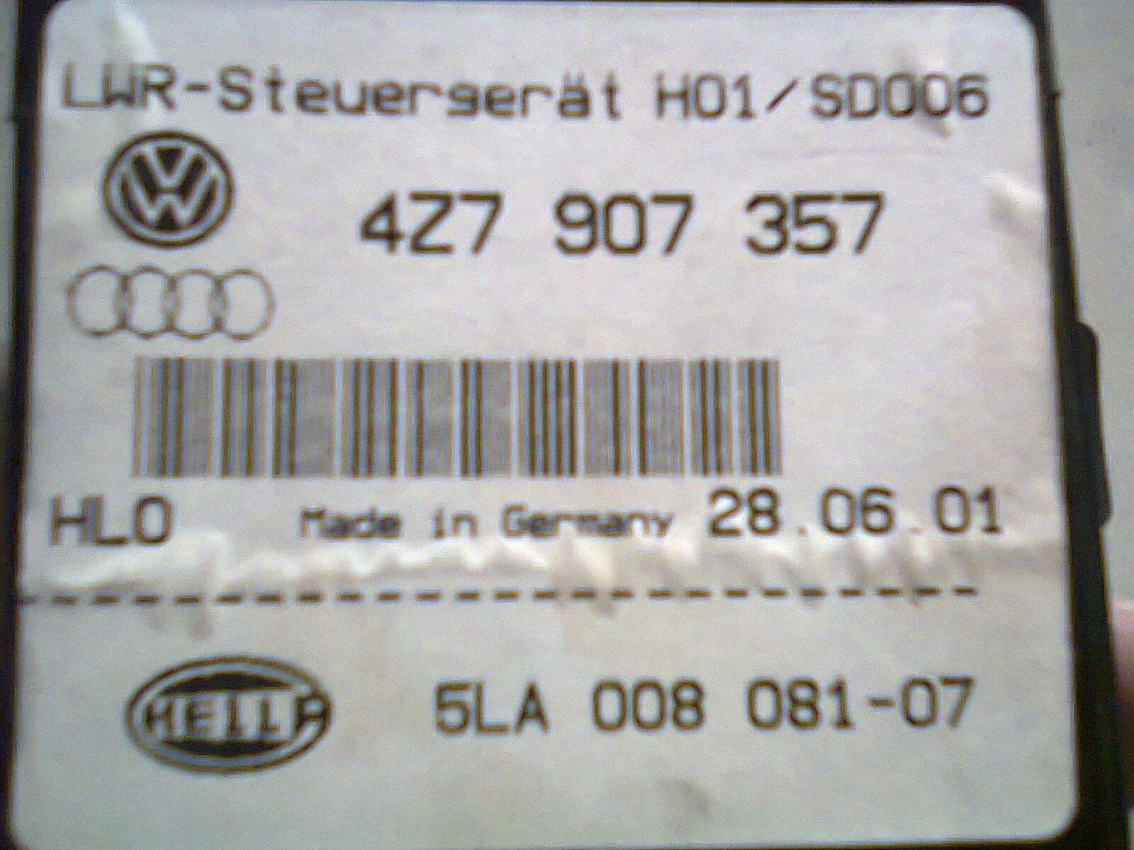

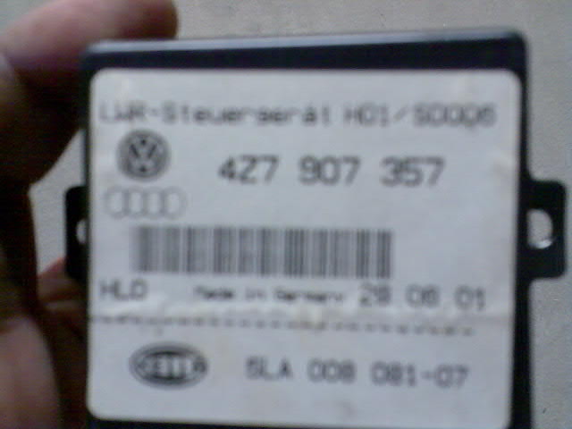

Acesta este calculatorul xenoanelor.
Si asta este si farul cu motorasul in el;

Trwebuia sa fi schimbat motorasele de faruri intre ele, asa vedeam daca eroarea e generata de motoras sau de cablurile de la calculator la motoras.
Uite ca la chestia asta nu m-am gandit.
