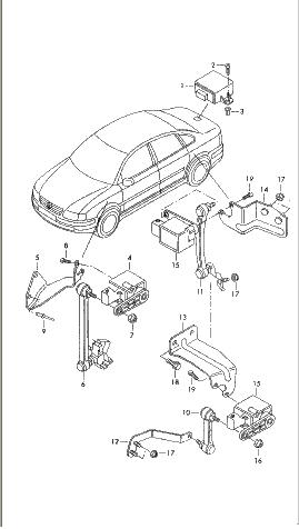

Totusi, din ce vad in etka, se pare ca si pe stanga-spate se afla un senzor pentru masurarea inclinarii. Trebuie sa afli sigur care dintre ei e defect pentru a nu comanda ceva gresit. Fa o scanare cu VAG-COM pentru a fi sigur.
dbk, ai perfecta dreptate. Sunt doi senzori, unul in fata si altul pe roata opusa din spate - asa calculeaza inclinatia. Oricum, inainte de schimbare, eu zic sa faca o diagnoza, sa nu arunce banii pe geam.....
