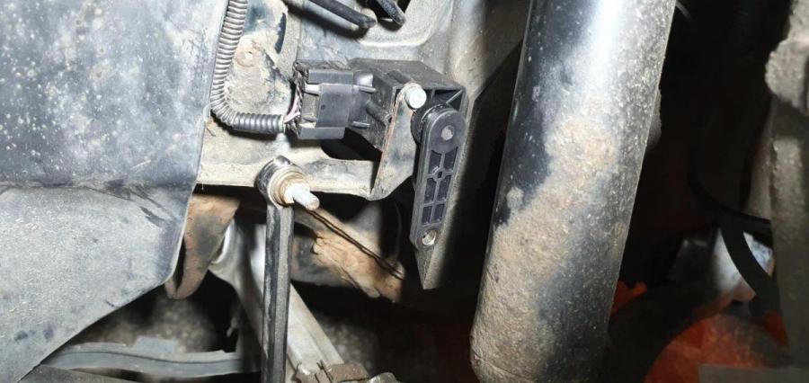

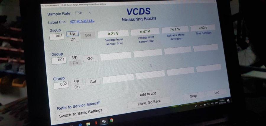

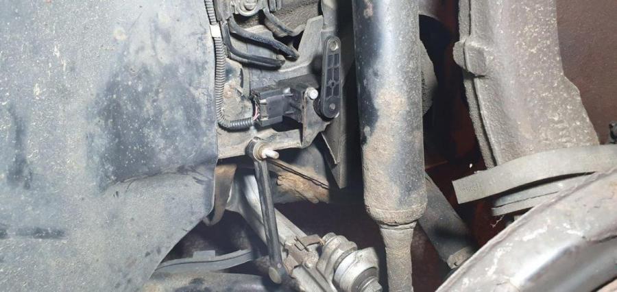

Este montat exact ca si in explodata, adica cu bratul senzorului catre mufa/fata masinii, si in aceasta pozitie are val de 0.21 V
Daca intorc bratul in partea opusa mufei/catre spatele masinii si il misc acolo atunci voltajul este de la 1,xx la 3,xx V
Merci

Cum sa nu conteze pozitia? pe spate, daca V-ul este inspre exterior nu lucreaza cum trebuie.
Din ce stiu eu, senzorul se monteaza cu mufa in sus, nu in lateral.
M-am exprimat gresit. Nu conteaza cat de rotita e parghia. Conteaza insa ca parghia sa fie in partea opusa mufei, iar mufa in principiu tot in lateral. Nici nu permite suportul sa montezi senzorul cu mufa in sus. Tot el (suportul) iti cere cum sa montezi senzorul.

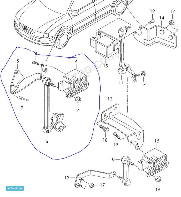

Cam ca in imagine (e tot sistem autoleveling de VW). La fel e si la alte marci.
Salutare
Din punct de vedere montaj sezor, eu zic ca este montat corect (este montat exact ca si in oxplodata pusa de mine mai sus), deoarece nu ai cum altcumva sa il montezi (mufa, parghia si bratul catre fata masinii - daca ar fi catre spatele masinii ar putea prinde in planetara)

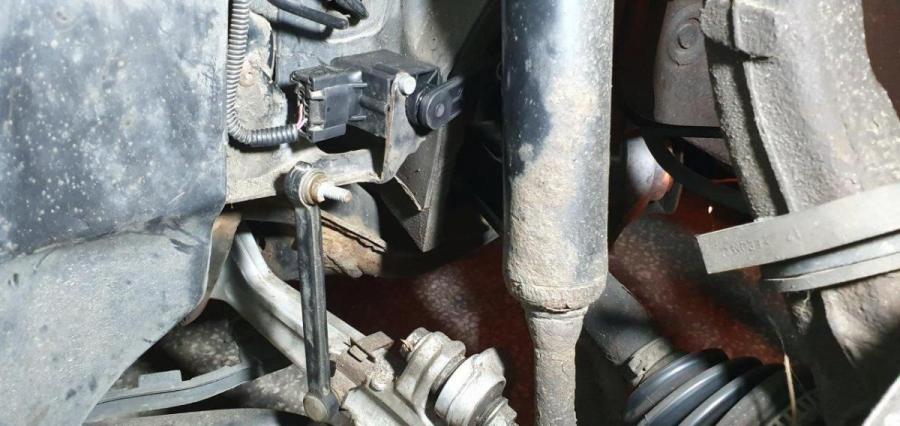

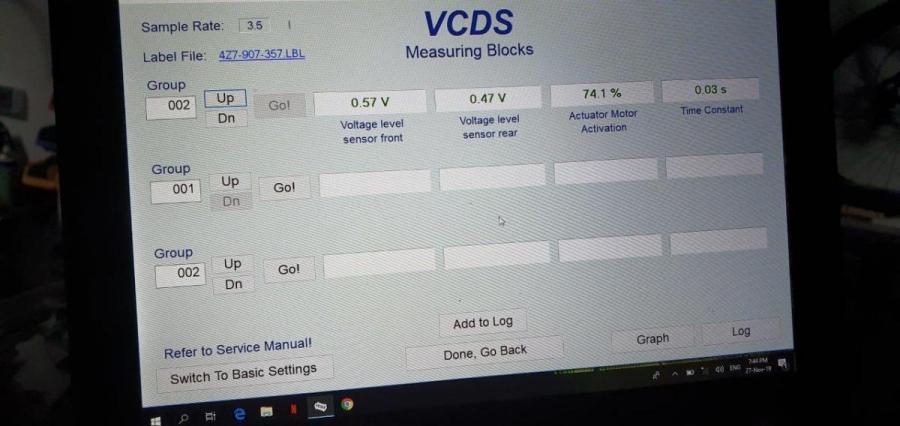

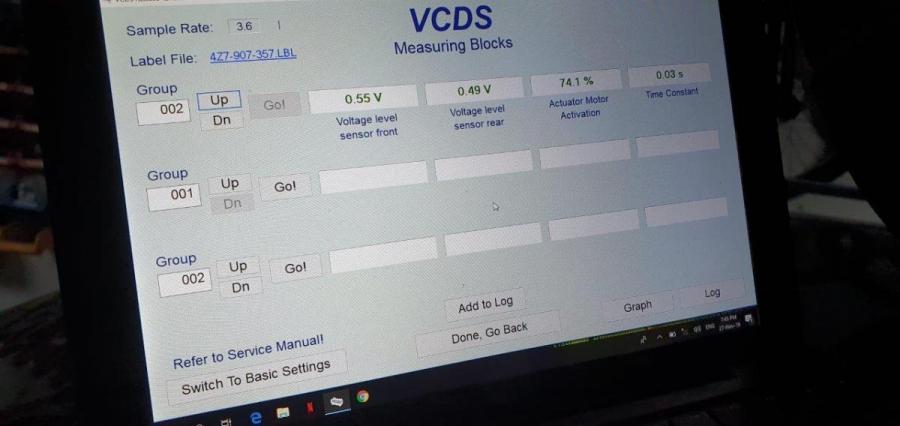

Am facut cateva poze cu pozitia bratului si valorile citite
- bratul la ora 12 - val citita 0.57 v
 - bratul la ora 3 - val citita 4.61 v
- bratul la ora 6 - val citita 0.55 v
- bratul la ora 9 - val citita 0.21 v
Ideea este ca pe intervalul unde ar lucra bratul adica de la ora 6 catre ora 9 pana la ora 12 val nu se schimba de la 0.21v
Pe intervalul de la ora 12 catre ora 6 val creste de la 0.57 v pana la un max de 4 - 5v in zona orei 3 apoi scade treptat pe zona de la ora 3 pana la ora 6 de la 4-5v la 0.55 v.
Dupa mine, chiar daca senzorul este nou nu este bun, el avand variatii de voltaj pe partea opusa de lucru.

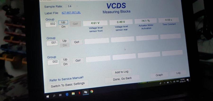

Am observat ca pentru a putea face reintializarea farurilor, pe langa criteriile din procedura, trebuie ca senzorii sa aiba val intre 1.7v si 4.7v parca (nu am la indemana poze acum din vcds dar voi reveni cu ele). Vad ca nici senzorul de pe spate nu se incadreaza in zona de voltaj ceruta (are 0.47v in zona unde bratul sta in pozitia normala cu masina goala si pe o sufrafata dreapta), cu toate ca daca am miscat de bratul senzorului in zona de lucru val creste pana pe la 4v.

Valorile sunt irelevante cat timp nu i-ai facut adaptarea. El acum nu stie unde e punctul de echilibru, de unde incepe balansul.
Agata parghia la loc si fa-i adaptarea de baza din vcds (ti-am pus eu link-ul mai sus). Apoi va citi corect valorile, avand ca punct de plecare acea pozitie.

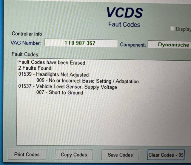

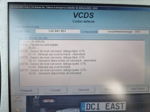

Farurile au inceput sa bata in jos, am scanat cu vcds si am gasit urmatoarele erori
1.thumb.jpg.f5de4a11a2dd2537b15a32c265888c14.jpg2.thumb.jpg.f4fbcef49425b5132fd70cf05e6772b7.jpg
Sters erorile, ramane doar prima (farurile nu sunt reglate), fac procedura de reglare din vcds, dar fara succes! Daca intru iar sa citesc erorile gasesc tot tacamul de mai sus sau doar cea ca farurile nu sunt reglate!
Am verificat senzorul spate, pare totul ok, curatat acele tije si mufa cu spray de contacte.
Un sfat cu ce ar trebui sa incep de cautat? Inlocuit?

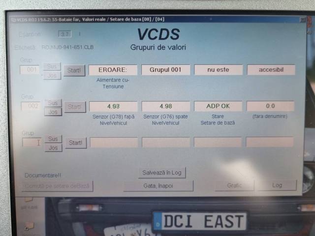

Senzorul spate indica 4,98 mereu! Iar cel fata are fluctuatii 4,19-4,98
Modificat de Silviu_WOB
verifica intai cablajele senzorilor

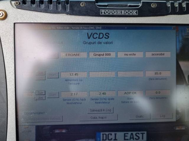

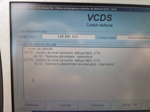

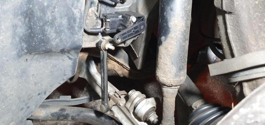

Înlocuit senzorul si bratul pe fata! Scanat cu vcds, si culmea, tot pe fata gasesc eroare si a disparut eroarea senzorului spate!
Valoarea pentru senzorul fata a coborat la 2,xx si nu oscileaza (masina nemiscata, pe plat) in schimb senzorul spate care nu da eroare, acum oscileaza intre 2,4x si 3,7x
Cablajul, atat cat am putut vizual, pare ok...
Ce sa mai urmaresc?😬
F l o r i n
Cablaj pana in  modul
