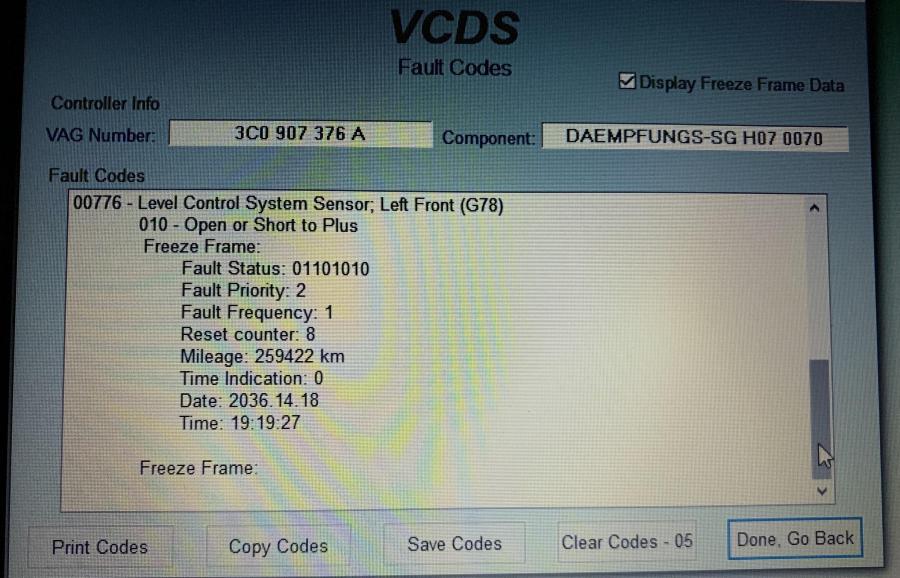

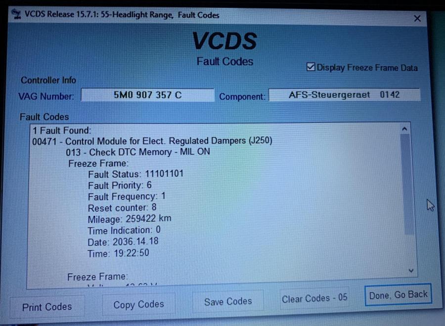

Buna la toata lumea. Am citit acest topic cap coada si am vazut ca 2 dintre useri au intampinat la un moment dat o problema cu care ma confrunt si eu acum, dar se pare ca nu au relatat nci o rezolvare. Masina in cauza este un b6 cu bixenon OEM , de ceva zile farurile nu isi mai fac reglajul automat, faza scurta ramane la 2-3 m infata masinii iar imi bord imi apare AFS INNOPERATIVE. Am verificat cu vcds-ul, in Xenon Range imi spune sa verific ELECTRIC SUSP. (masina are DCC) acolo imi spune ca senzorul de pe fata dreapta G78 este OPEN OR SHORT TO PLUS. Am schimbat senzorul iar problema s-a remediat pentru 2 zile. Acum am iara eroarea si faza scurta la 2 m in fata masinii. Am verificat mufa care intra in senzor si este ok. Va rog daca puteti sa ma ajutati!!!!  O seara faina!!
Modificat de vento-fan

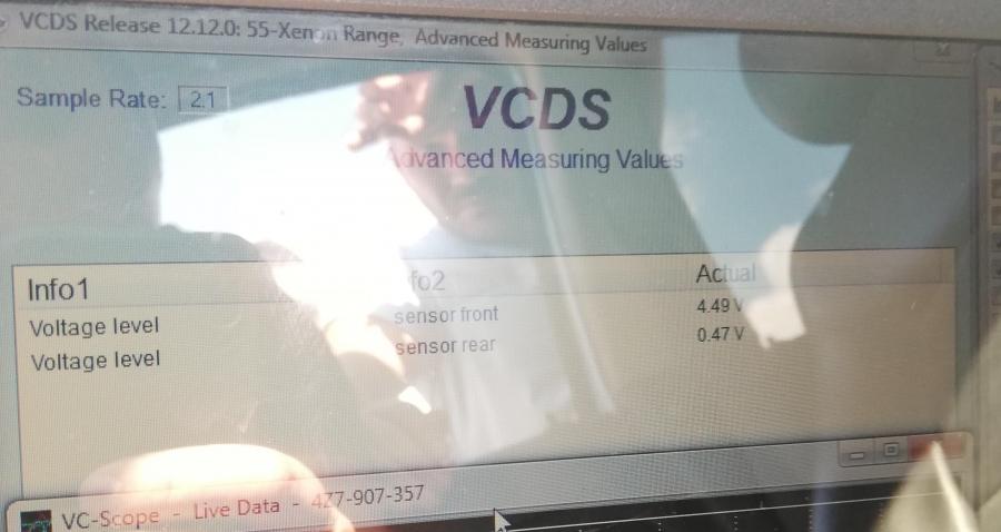

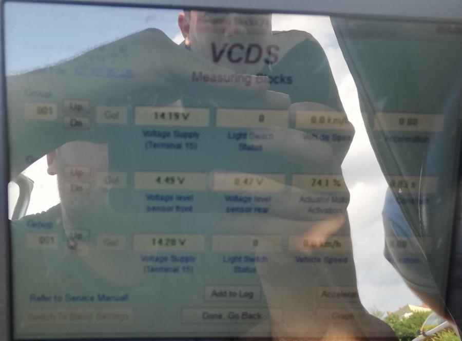

Aceeași eroare,  senzor g78 open or short to plus. Chestia ciudata este ca valoare pe measuring block la senzor este fix 30.8%, acasta valoare rămâne și în cazul în care deconectez efectiv senzorul sau mișc poziția parghiei.
senzor defect sau fire intrerupte.
Unde duc firele de la senzori, la modulul farurilor sau DCC? Unde sunt localizate aceste module?
modul DCC - in portbagaj, contraaripa dreapta. Modul AFS - sub torpedou
Bazat pe diagnoza din pozele atasate, care credeti ca este de fapt problema? Pe ce ar trebui sa ma focusez mai exact ??
Senzor nivel fata stânga, defect. Da jos roată, verifica cablajul. Dacă este ok, schimba senzorul

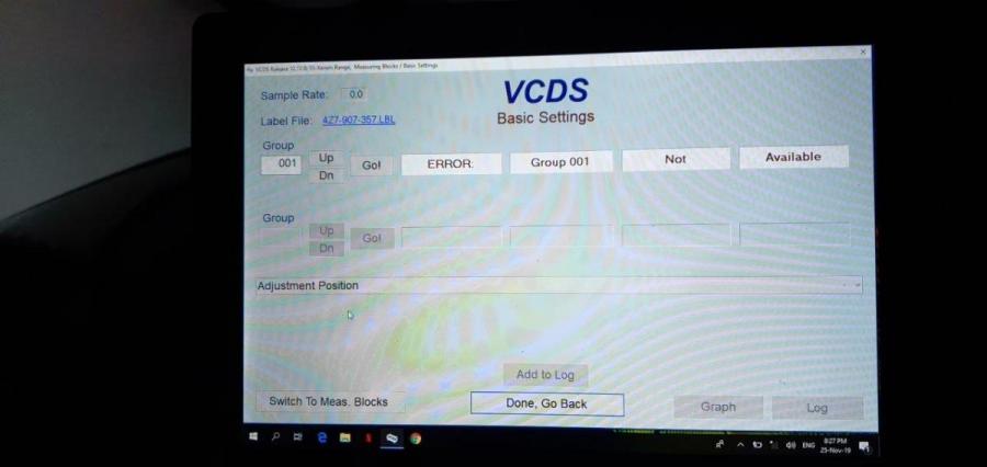

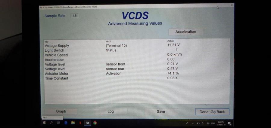

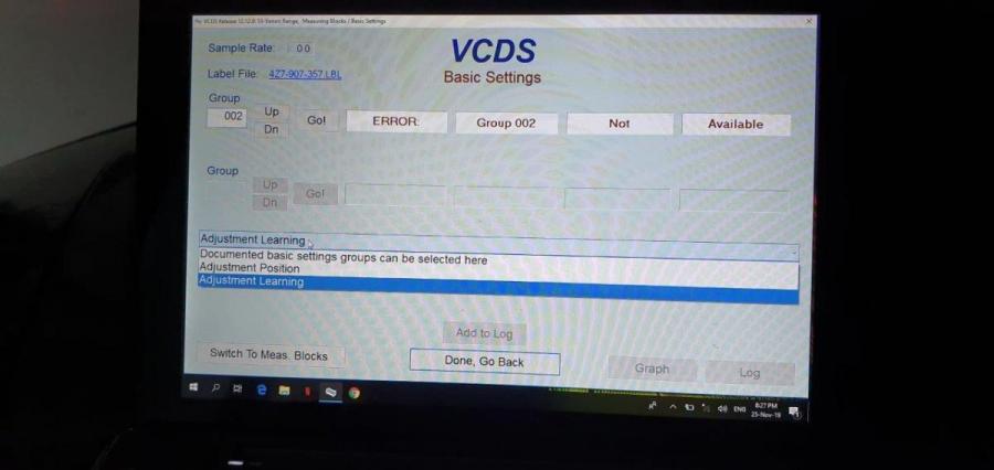

Salutare,tocmai ce am facut si eu trecerea de la halogen la xenon. Insa cand incerc sa le fac invatarea pozitiei 0 nu imi citeste nimic pe canalul 01 sau 02 cand incerc sa le fac pozitionarea.IMG_20190605_175417.thumb.jpg.64fe9628db328bb9bce83135ab086396.jpg
La 1.95 MB, Al Bundy sa pui 3 poze in ziua de azi e cam greu. Ultimele 2 poze cea cu voltajul senzorilor si eroare aceea când intru pe grup 01 sau 02 sa le fac reglajul voiam sa le pun. Fa abstracție de prima poza.
verifica cum ai pozitionat bratele de la senzori, avand in vedere valorile extreme care le ai.
Tot asa, nu are legatura capacitatea de stocare a pozelor pe forum, cu faptul ca luceste ecranul laptopului folosit, focalizarea telefonului....  si nu ca se vede clar.... asta off topic. Dar, se intelege...
Am arcurile Eibach pro, coboara vreo 3 cm. Posibil din cauza asta. Ma gandeam ca este defect senzorul spate avand in vedere valoarea mica. Off topic, fac azi o poza mai ok (daca ajuta) ?
da-i pace, nu e nevoie de alta.
cand duci cursorul pe valorile din casutele aferente senzorilor, o sa vezi marja in care lucreaza.
Verifica sa fie bine pozitionate parghiile acestora, sa nu fie una invers. Oricum, la ce diferenta vb tu, de 3 cm suspensie, trebuie modificate parghiile, pentru a lucra in grafic, sistemul de leveling

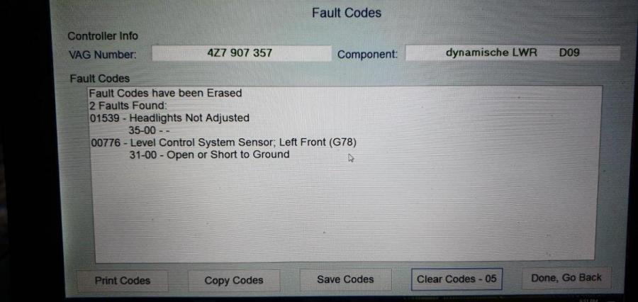

Am o problema la al meu Passat B5.5.
Am 2 erori 01539 - Headlights not adjusted si 00776 - Level control Sustem senzor: Left Front (G78) - open or short to ground
Am verificat continuitatea firelor din fata pana la modulul din portbagaj - sunt ok
Am schimbat senzorul pe fata cu unul nou si fata de cel care a fost initial pe masina asta, indica 0.21V in loc de 0.02 V.
Daca misc tija senzorului pe zona cum ar lucra el cand este atasat de bratul suspensiei nu se modifica voltajul la senzor si eroarea nu se sterge, dar daca o intorc in pozitia opusa de lucru (adica la 180 grade de cum ar lucra el in mod normal) se modifica voltajul indicand valori de la 1,xx V pana la 3,xx V si eroarea 00776 se sterge si nu mai apare.
Binenteles ca nici ajustarea farurilor nu o pt face, banuiesc din cauza ca am eroarea 00776 (am urmat pasii descrisi de colegi prin posturile de la inceputul topicului).
Ma gandeam sa iau si senzorul de pe spate si sa il pun pe fata si invers.
Altceva nu mai stiu ce sa ii fac.
O idee ar fi bine-venita.
Modificat de adij
Eu cred ca este montat gresit, si pozitia de lucru este cea care o descrii tu ca fiind cea opusa.
