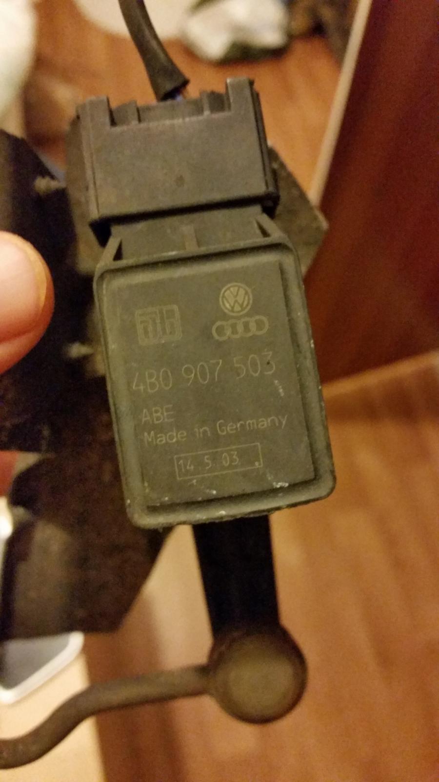

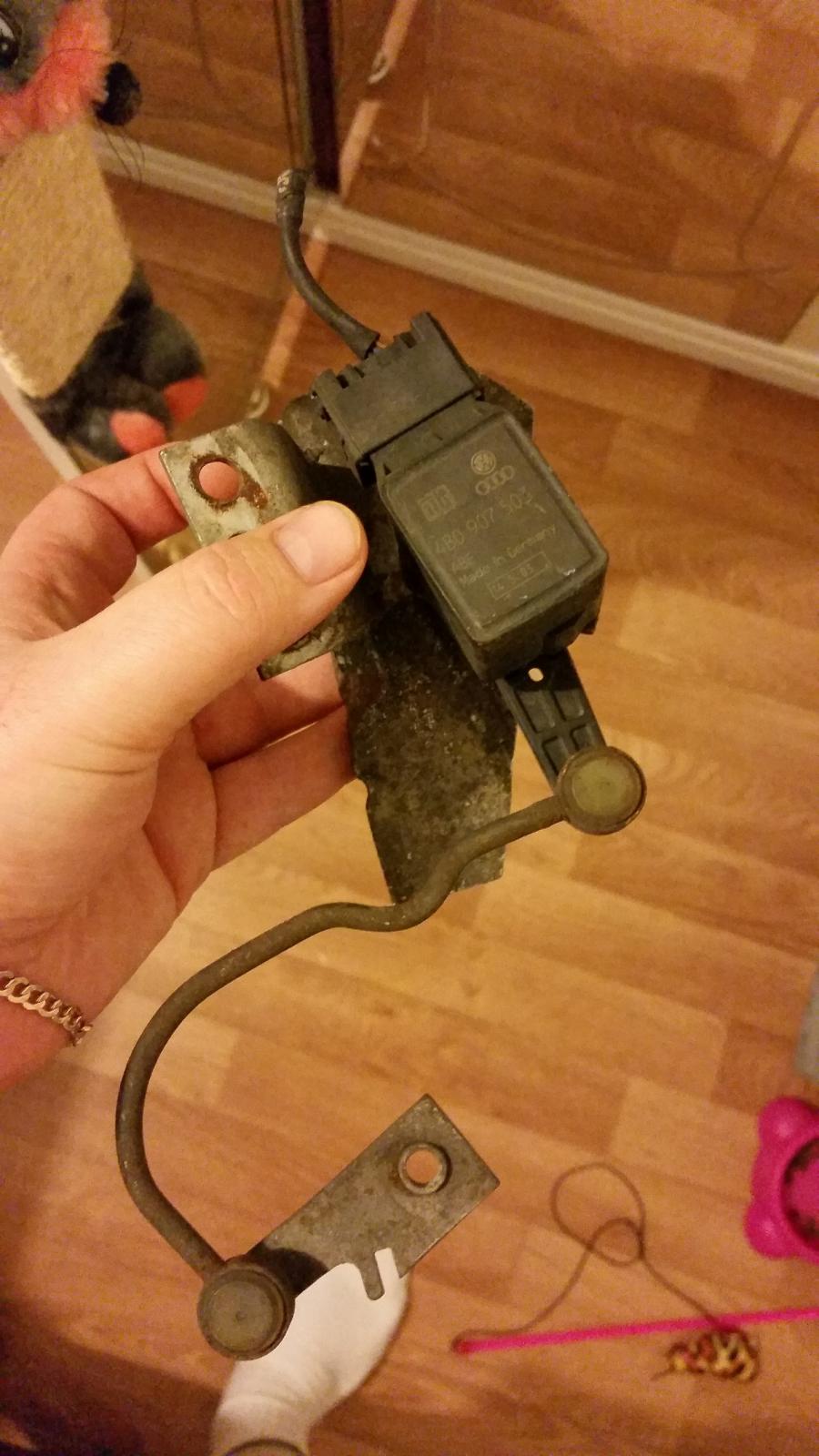

Buna, imi poate spune daca acest modul auto-leveling imi este bun mie pe passat (b5.5) si daca il pot cuva adapta? de exemplu sa iau numai modulu fara tisa sau "macara" si sa il pun pe cel OEM de pe masin defect?
Ar masura acelasi valori dupa adaptare?
Nu cunosc cu exactitae provenienta cica ar fi de pe un golf 4 (fata sau spate) / (combi etc).
Merci
post-39904-0-59892400-1449694109_thumb.j
post-39904-0-87237000-1449694145_thumb.j
Ok, deci am sa il adaptez ca asa din cate am vazut nu merge.
Mai am alta intrebare, rasfoind prin arhiva pc am gasit informati luate tot de pe forum, cum ca la passat B5 sau B5.5 sunt doua tipuri de module. unu cu reglaj static ( 4B0.907.357) si celalat cu reglaj dinamic cum am eu (4Z7.907.357). Deci asta din poza de care ii dinamic sau static? imi poate spune cineva din elsa etc?
Merci
Se demonteza / monteaza (adapteaza ) greu?
Merci de info si de timpul accordat am sa revin dupa ce rezolv.
Pe fata e usor, pe spate trebuie sa te bagi sub masina.
