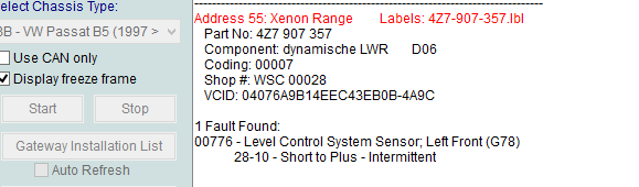

2 Faults Found
01539 - Headlights Not Adjusted
            35-00 - -
00776 - Level Control System Sensor; Left Front (G78)
            31-00 - Open or Short to Ground

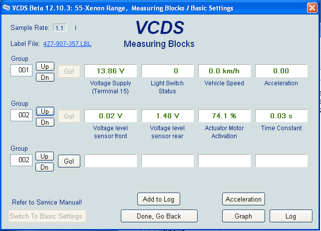

Dupa cum vezi nu ajunge tensiune la senzorul din fata. daca ai alimentare in mufa senzorului, atunci posibil ca acesta sa fie defect,
Si eu cred la fel, ca problema in sine este una de conectivitate si nu de senzor. Masoara continuitatea firelelor cu aparatul de masura si vezi ce rezultate obti. Mai mult ca sigur ai un contact imperfect pe undeva intre senzor si calculatorul din portbagaj.
Am masurat continuitatea din mufa in mufa, ele 3 fire sunt ok. Am suflat cu aer mufa de la senzor, curatat de orice impuritate, aplicat WD40, uscat, iarasi aer si montat. Si la fel face.
Nu stiu ce relevanta are, sau daca e normal sau nu sa faca asa, dar daca scot mufa din senzor si scanez cu VCDS-ul, imi da eroare pe controller (cel din portbagaj). In Measuring Blocks am 0,02 V atata pe senzorul din fata cat si pe cel din spate. Asta doar cand am senzorul din fata lipsa. Cand pun inapoi senzorul si rescanez, eroarea de controller dispare si apare cea de la senzor.
01537 - Vehicle Level Sensor Supply Voltage: Signal Outside Specifications
Asta aparea doar cand senzorul fata era deconectat. Conectez senzorul, imi apar 3 erori (cele 2 mai sus mentionate si aceasta), sterg erorile si raman doar cele 2. 01537 dispare.

cu VCDS-ul, pe modulul de xenon, in blocurile de masura, vezi ce voltaj afisaza.

Buna, azi am vazut eroarea asta si observat ca nu mai fac secventa de auto reglare, cei drept am luat mai de mult o groapa sau frecat cu spoilerul. Dar de atunci a mai mers o saptamana, numai azi nu a mai facut secventa parca.
Ceva idei, se poate repara?
Ii vorba de far oem bi xenon cu autoleveling... de pe B5.5
post-39904-0-65009300-1427665549_thumb.p
Verifica firele de la senzor. Daca sunt ok, schimba senzorul.
