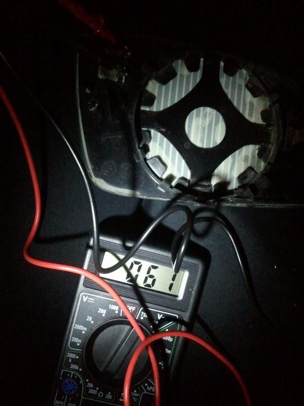

Am reusit sa desfac oglinda partea sofer si am masurat tensiunea si cu motorul pornit si butonul pe dezaburire am 14.2 V.
Am masurat rezistenta oglinzii atasez poza.
Am observat ca oglinda parca nu e lipita bine partea de dezaburire, are un mic joc daca apas pe cele doua suprafete.

CAm mare rezistenta. Trebuie sa fie undeva pe al 15 ohmi.

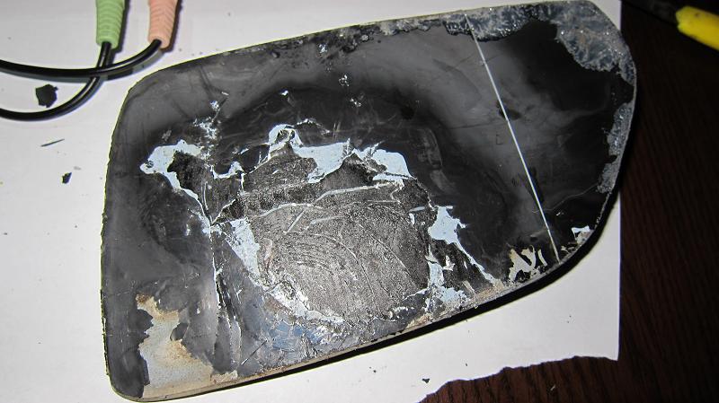

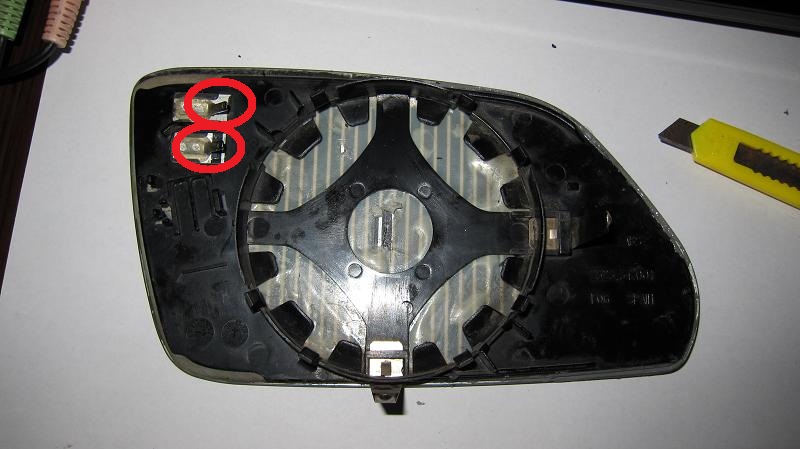

Am incercat sa repar oglinda, dar din pacate la Octavia 2 rezistenta electrica este din aluminiu, iar cei doi conectori de alimentare sunt prinsi de rezistenta cu 2 nituri si fixarea se face cu un silicon.
Acum la caldura daca masor rezistenta oglinzii are 82,1 ohmi, aceasta valoare o indica doar daca conectez aparatul de masura pe conectori. Am razuit siliconul care acopera circuitul si am incercat sa masor , nu imi arata nimic.
Nu stiu nici cum vine circuitul si cum a-si putea sa suntez rezistenta, daca aveti o solutie rog sa o postati, daca nu va trebui sa-mi cumpar 2 oglinzi cu incalzire :tuktuk:

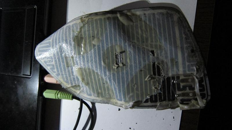

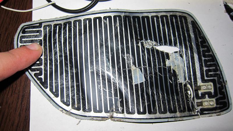

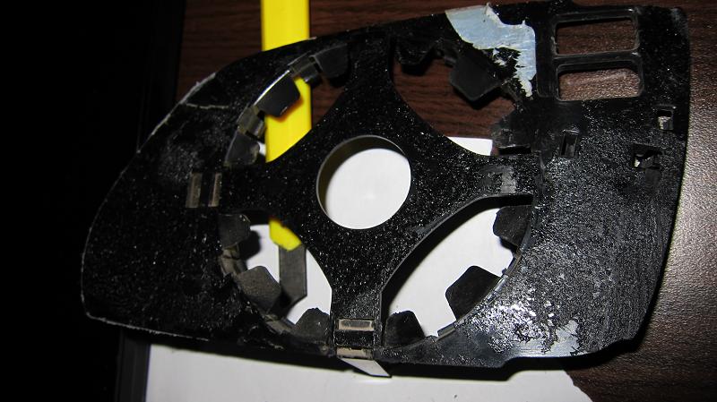

Rezistenta electrica la oglinda pentru Octavia II cred ca nu se poate repara. Atasez cateva poze cu rezistenta.
Oglinda noua OM e 270lei , AM e 52 lei.

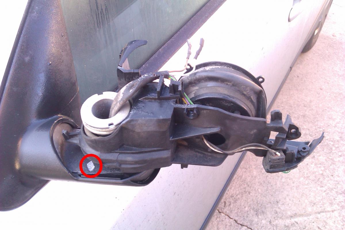

Am primit si eu un "cadou" fix in ziua de Craciun. Mai precis mi-am gasit oglinda stanga data peste cap. Din cate am vazut ar trebui schimbata partea inferioara care contine LED-urile de semnalizare, oglinda si carcasa de plastic.
Pe suportul de metal care iese din usa am vazut ca s-a rupt si opritorul acela care limiteaza cursa cand este pliata probabil sa nu se loveasca oglinda de usa. Pun o poza ca sa se vada mai clar. Oare trebuie sa schimb oglinda cu totul? Sau are ceva daca lipseste acel opritor? Mai are si alta functie?
Stiti cumva ce firma sunt aceste piese pe original? Am vazut ca sigla e un M intr-un cerc dar habar nu am de la ce producator este.
post-44861-0-07161100-1388072757_thumb.j
Modificat de Septimiu.
poti schimba doar carcasa de plastic, sticla si semnalizarea.
