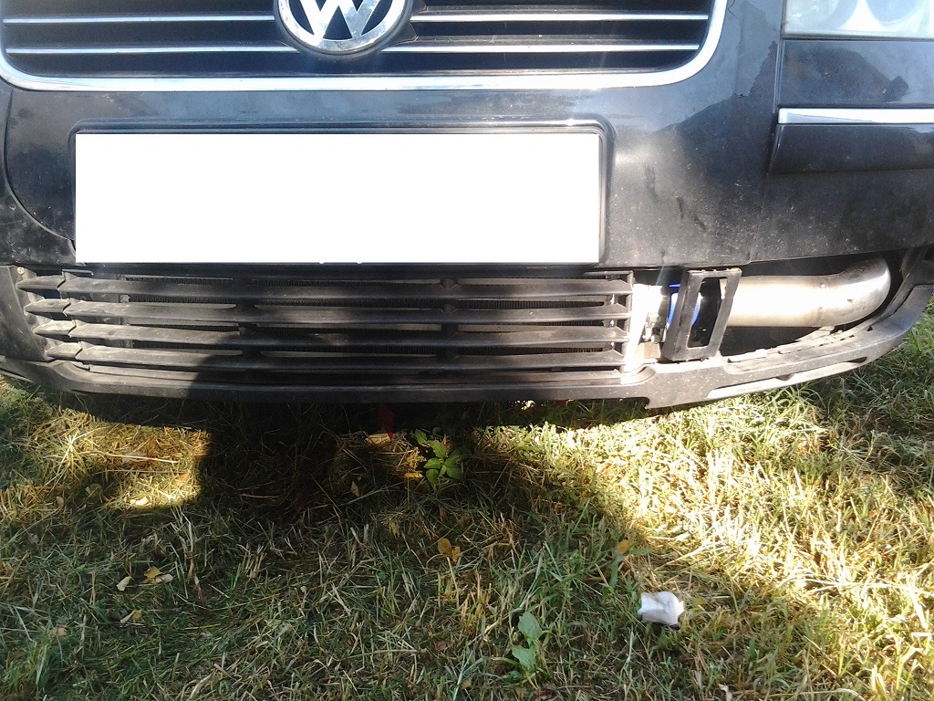

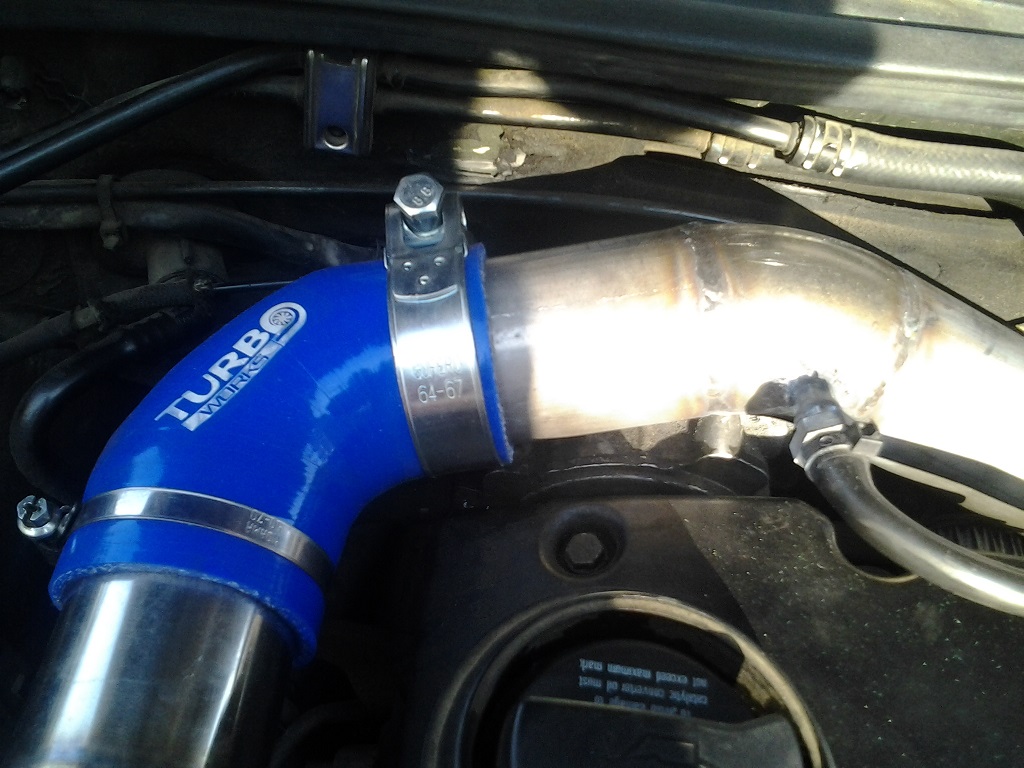

ninu intercoolerul si cuplele de silicon sunt din Bulgaria.FMIC`ul are iesirea de 57 la ambele capete.am vazut ca mai sunt si alte dimensiuni la ele...60,63 etc . ca si sistem de prindere are pe el 3 "piulite" unde poti baga suruburi si sa il prinzi de armatura de la bara...eu o sa merg pe partea dreapta spre admisie cu 57mm iar pe partea stanga la turbo il fac pe 51mm . am vazut poze cu un traseu de IC...floare la ureche ! . O sa am un traseu frumos de inox de la EGR la intercooler
La capitolul turbina am vorbit cu Cipos.o sa monteze turbo de 2.7 usor modificat care ma poate duce la 240cp care pt mine sunt prea multi.o sa ma limitez la 200-210cp sa nu fie nevoie sa schimb ambreiajul iar la injectoare nu umblu

gata si cu FMIC`ul . este sus ! :D asta mai zic si eu admisie...
