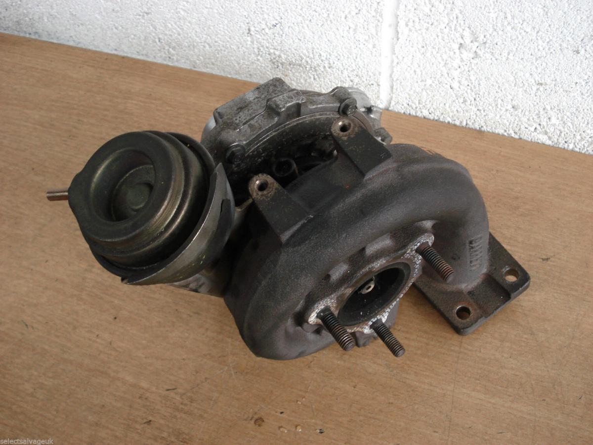

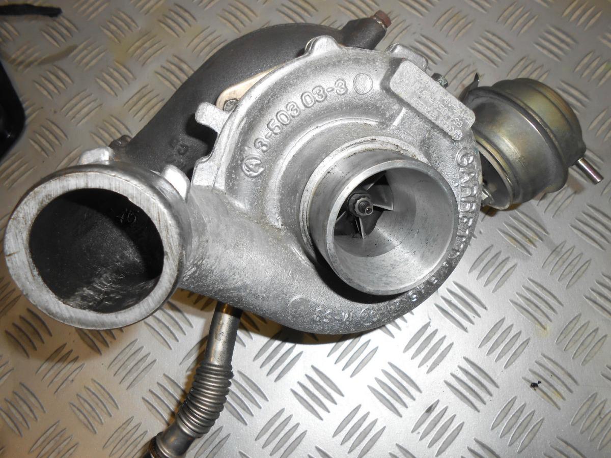

Eu caut VNT20 de undeva din dezmembrari pt ca flansa e ca si facuta.vreau sa gasesc ceva mai ieftin dar nu stiu cum trebuie sa arate VNT20`ul care merge pus pe masina.
Ma puteti ajuta cu poze ?

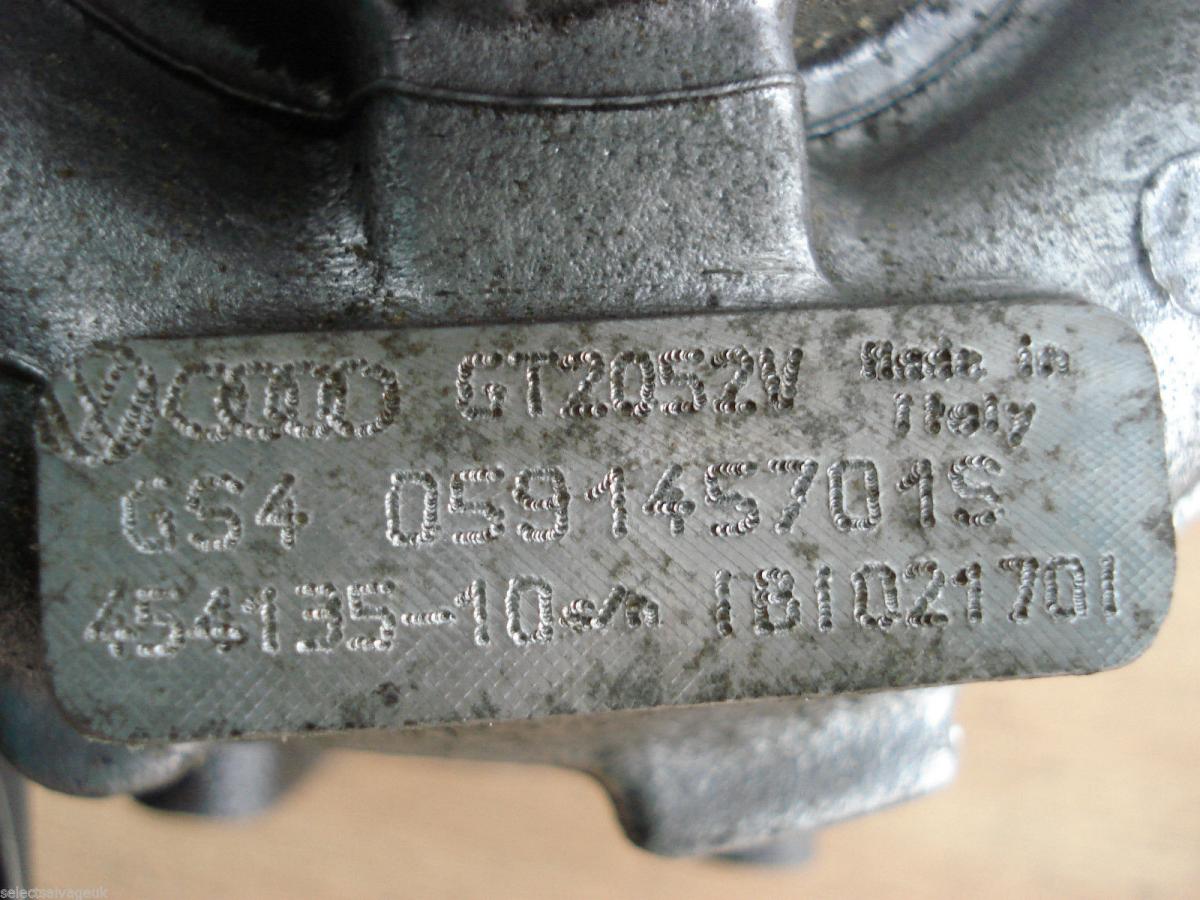

In continuare caut vnt20 sh dar nu stiu de pe ce motor sa o iau . stiu ca trebuie 2.5tdi 180cp dar ce cod de motor si ce an

Cel mai bine bine vnt20 (059145701K)..2.5 180cp

Internele de VNT 20 intra si in carcasa de VNT 15. Se alezeaza capacul de admisie si cel de evacuare in functie de dimensiunea noului compresor. Se schimba efectiv miezul turbinei si din aceasta ramane doar carcasa. Se schimba ambele tipuri de paleti astfel incat sa nu creasca valoare EGT. Din operatiunile enumerate mai sus, concuzia care trebuie sa o tragi este ca nu o sa hibridizezi turbina ta. O vei face direct VNT 18 sau VNT 20.
prea multa bataie de cap.mai bine vnt20 direct si gata . dar am inteles ca daca iau vnt20 de pe 2.5 180cp mai trebuie facut ceva ca sa o pot monta.am vazut ca sunt motoare din anul 1999 , 2000 , 2002 , 2003 care au vnt20 atat ca e diferenta de tip motor AKE,BHD,BAU....
