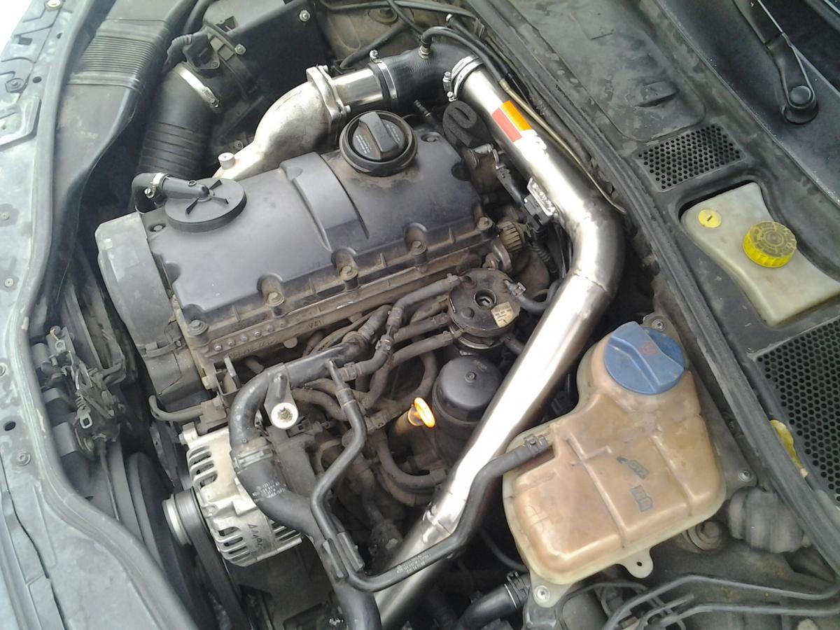

In scurt timp traseul de unde am anulat EGR pana la intrarea in intercooler il vreau din inox dar sa gasesc pe cineva care stie sa faca flansa pt N75 si sa fie sudata asa cum trebuie . eu zic ca trece mult mai bine aerul prin teava de inox decat prin furtune de cauciuc si o teava de plastic...

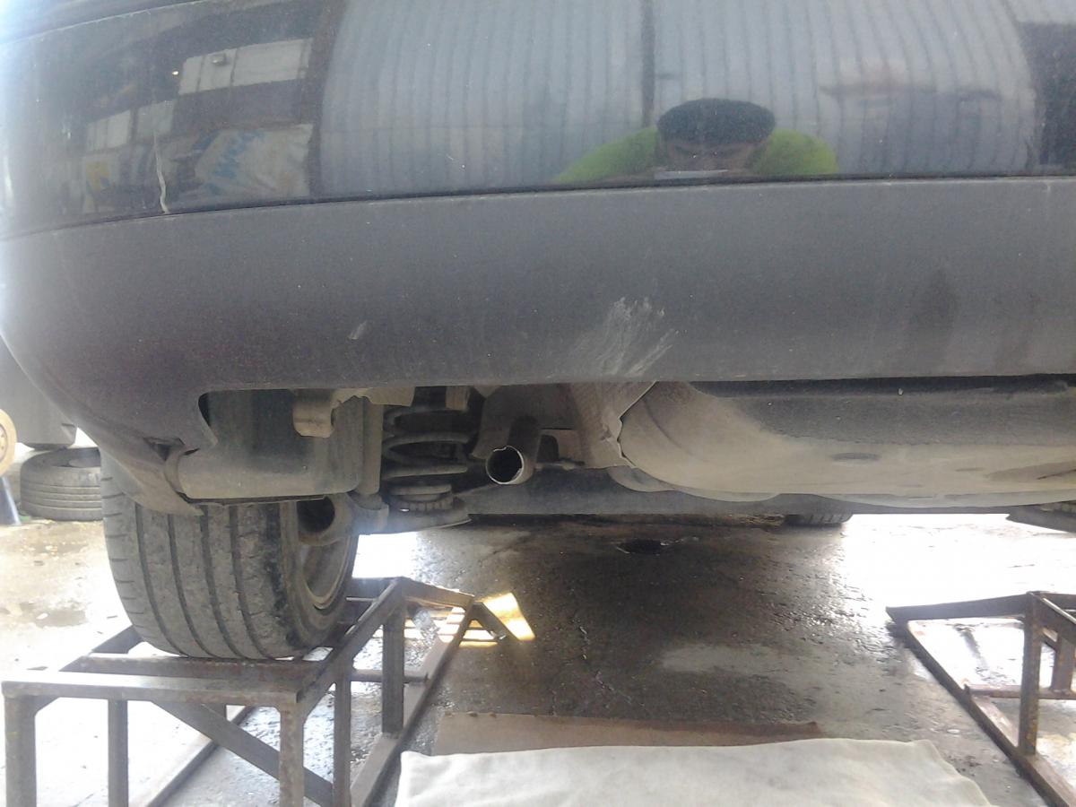

am dat jos si toba intermediara.a fost inlocuita cu teava din inox...totul a iesit ca la carte.a mai ramas catalizatorul si toba finala...nu stiu la care dintre ele sa mai renunt . ceva sugestii si de ce ? :D

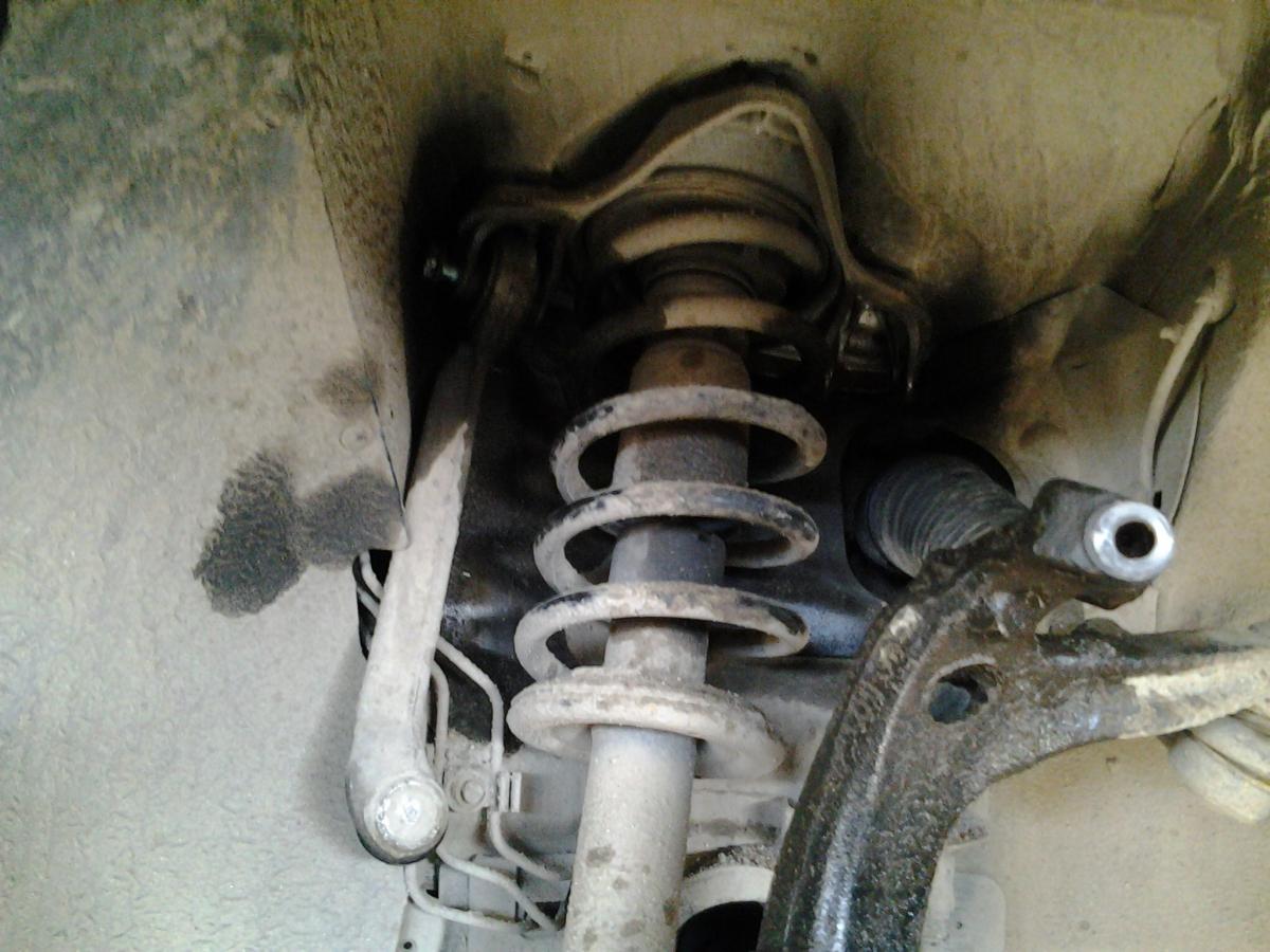

am schimbat bratele superioare de pe stanga,am facut geometria si am scapat de toba intermediara....vvvrrrrmmm :))

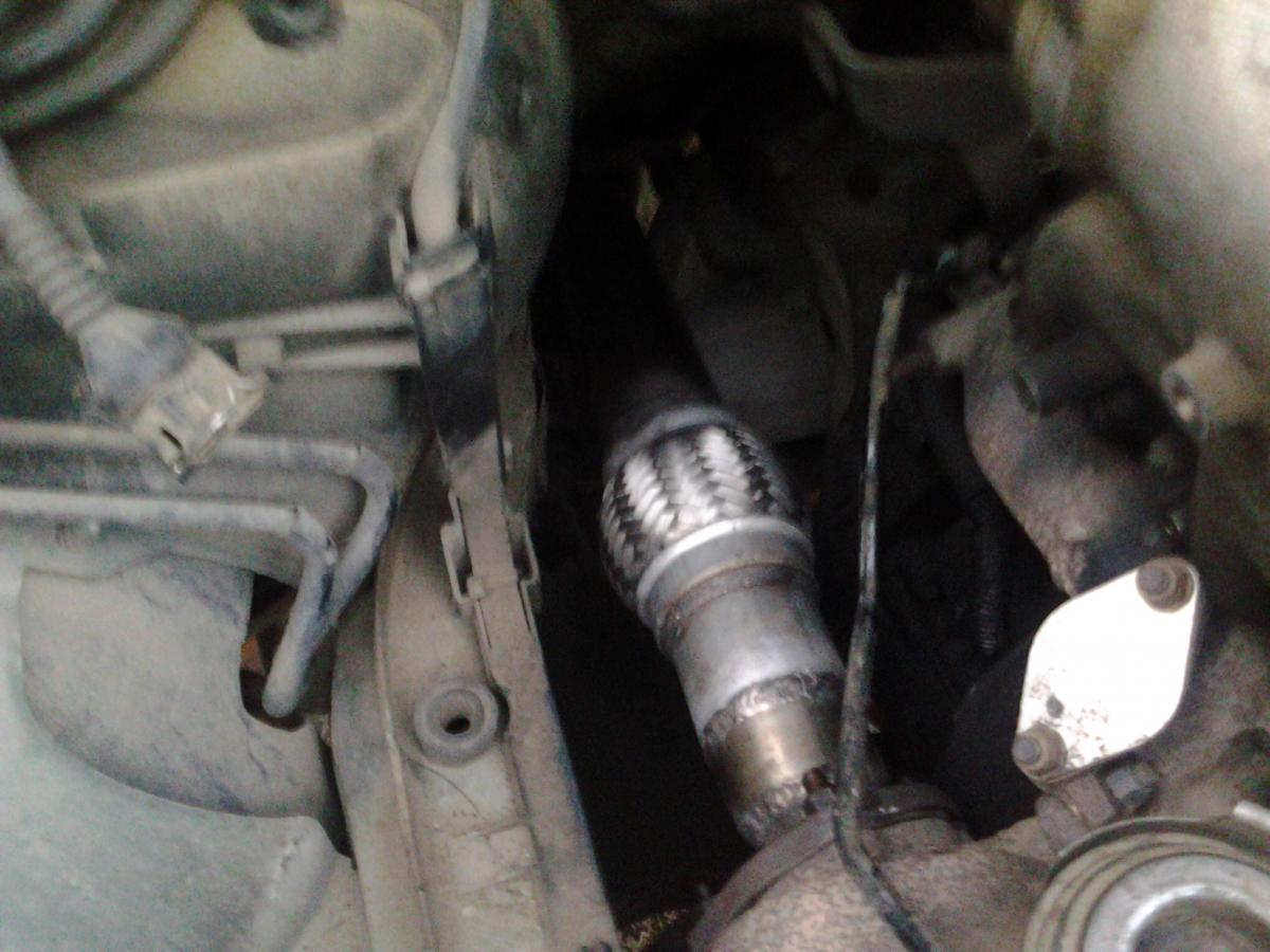

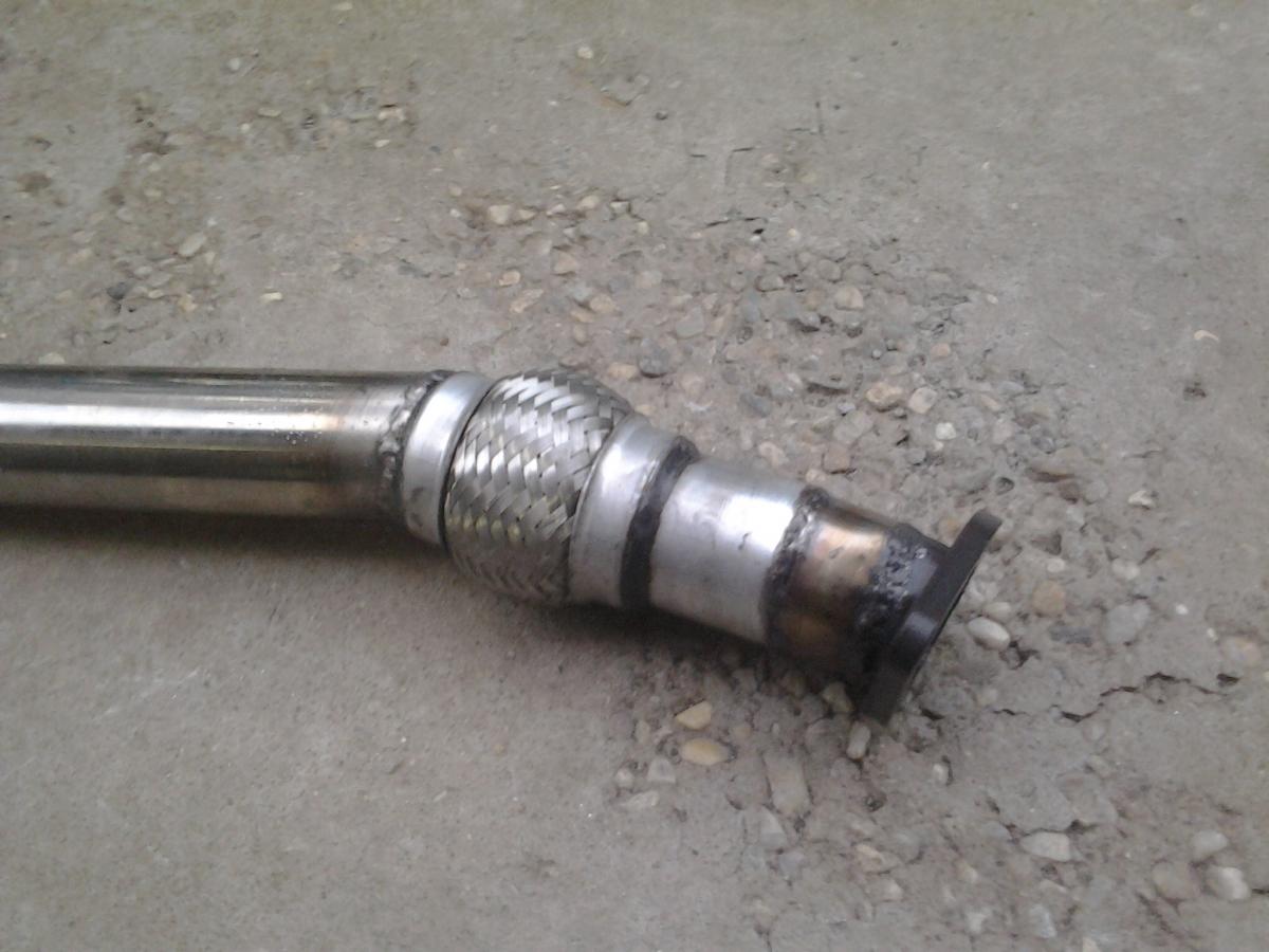

Racord flexibil , downpipe si catalizator anulat . incepe sa prinda sunet si forma :D

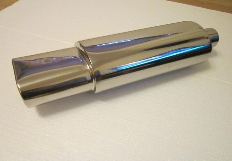

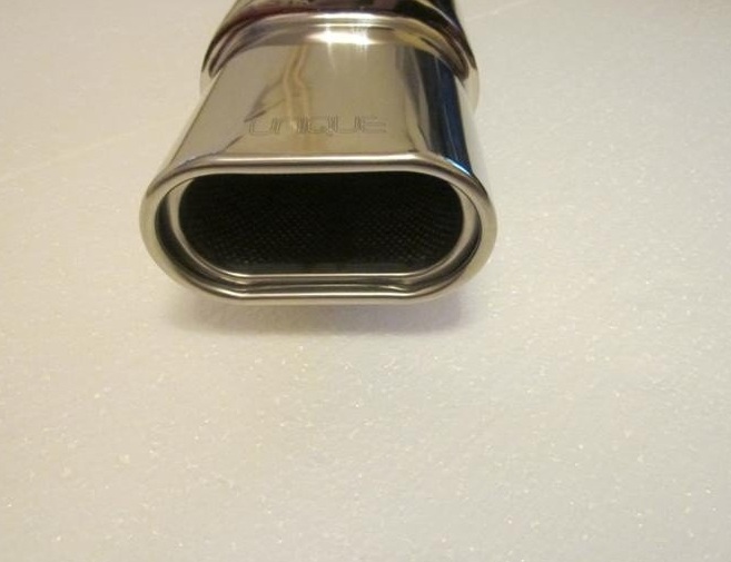

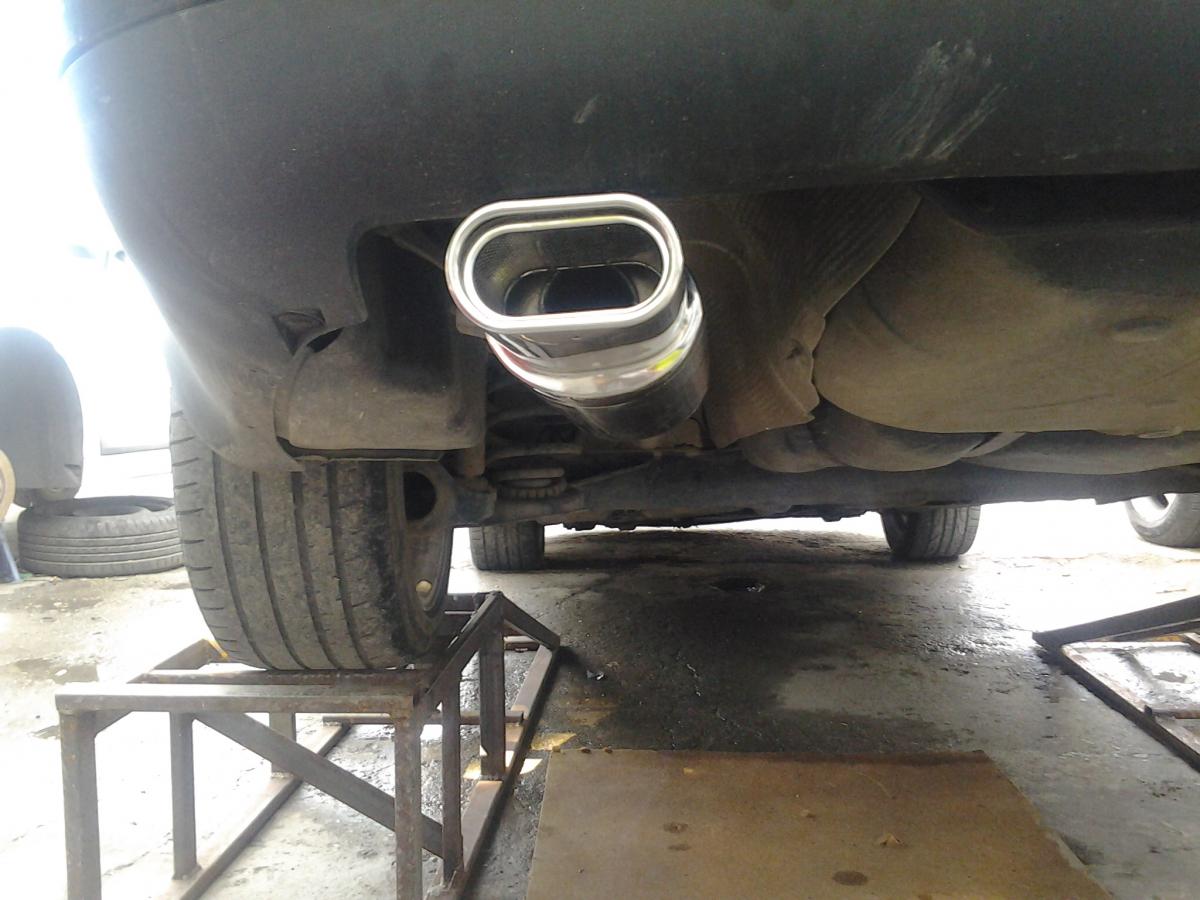

urmeaza o toba sport full inox...sper sa arate bine sub spoiler sa nu fie nevoie sa il decupez

Foarte tare o iesit tot, felicitare, cred ca o sa sune super. De ce nu pui ceva de genu W8 nu tipsuri din astea, mai ales ca ai muncit atata la ea. Si ai facut totul ca la carte, mie personal mi se pare vulgar pe un passat un tips dinasta. Acuma gusturile nu se discuta.

am gasit toba asta la un pret bun tinand cont ca e full inox.probabil ca in poze pare un tips foarte mare dar o sa fac poze cu el montat si poate o sa arate altfel ca nici spatele de passat nu este unul prea mic :)) . sper sa arate bine
Daca am timp o sa montez si admisia din inox cu o mica modificare . surprize surprize
deocamdata poze si sunetul nu prea e sunet cu asa camera...se aude bine pe la 0:45 si 1:14 . am observat ca in treapta 1 si 2 nu e prea agresiv sunetul...tocmai pe la treapta 3 undeva la 2.500 rpm se aude bine
Admisie ramane de facut vineri...o sa revin cu poze
