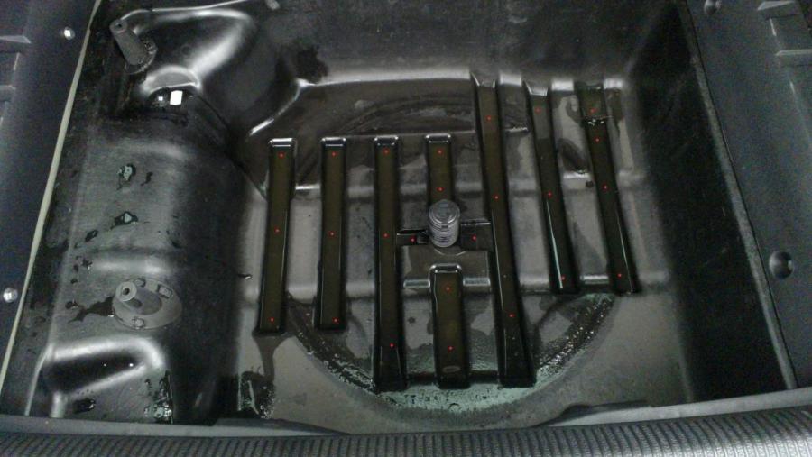

Am nevoie de ajutor!!
Am o problema cu apa in compartimentul rotii de rezerva, am verificat acele furtune ce duc apa sub masina, nu au fost nici infundate, nici indoite, si a circulat apa normal prin ele (am turnat apa manual prin ele, pe deasupra, si toata apa a curs jos). Dar acuma cu ploile astea, iar am gasit apa acolo, chiar nu inteleg pe unde poate sa intre..
Ceva idei?

Si mie mi se întâmpla doar la ploi mai torentiale.Asta la skoda octavia 2,dar nu am chiar așa multă apa ca tine.E enervanta rău chestia asta!
Da, e super enervanta astazi am bagat apa prin furtune, merge nu da pe langa,...am dat cu apal la roata vreo 10 minute, nu intra nici o apa.
Nu am idee, si ma streseaza rau...

La problema cu apa verifica garniturile de la amortizoarele de hayon  :
http://www.vwaudiforum.co.uk/forum/showthread.php/74339-Water-in-boot
plus ca in cheder sunt niste gaurele care colecteaza apa , daca acesta este imbatranit sau crapat scapa apa prin diferite locuri.
Un vecin de-al meu a rezolvat problema cu schimbarea chederului , numai ca la el si sub bancheta spate era plin de apa . Verifica totusi  la tine sa nu fie aceiasi problema.
Apa la roata de rezerva iti mai poate intra si pe la gurile de depresurizare/ventilatie aflate in portbagaj sub mocheta stanga/dreapta.
Daca desfaci se vede pe unde s-a prelins
Salutare, am uitat sa postez rezolvarea problemei. Da am descoperit si eu ca chederele de pe unde intra bratele alea... au fost problema, respectiv cel din stanga. Nu l-am schimbat doar l-am pus mai bine.
Am pus altul de test de pe celalt Passat din familie si tot curgea pe acolo. Si am zis ca nu are rost sa iau alt cheder dinala daca si cu altul tot asa face, si l-am reasezat mai bine am turnat apa si nu a mai curs, sper sa nu se miste iar...sa intre apa :(

Iar legat de apa din compartimentul rotii de rezerva eu am rezolvat-o asa ca in poza :
Adica am dar gauri cu un spiral mic in zonele cu puncte rosii .

Am rezolvat si eu problema cu apa, dar nu asa ca tine, la mine intra pe sus pe la garniturile alea, le-am luat jos si le-am pus din nou si de atunci nu mai am probleme, nu stateau bine.
