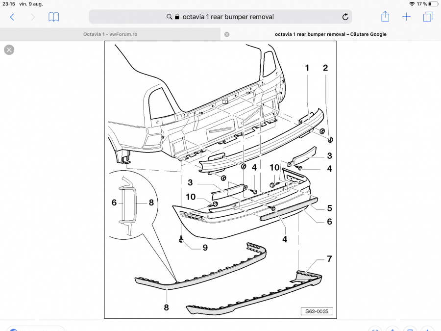

Salutare! Ma poate ajuta cineva cu pasii care trebuie urmati pentru demontarea barii spate la O1 hatchback? Eventual o documentatie...
@vdragos Multumesc! Vreau sa montez un carlig de remorcare, de aceea am solicitat aceasta informatie. Este prea mult, daca te-as ruga sa-mi dai si codurile de culori de la firele lampilor spate, pentru montarea kit-ului electric?
Cu toata prietenia, despre carlig s-a discutat pe larg aici, nu e nevoie de o noua discutie in topicul despre decuparea barei spate.
