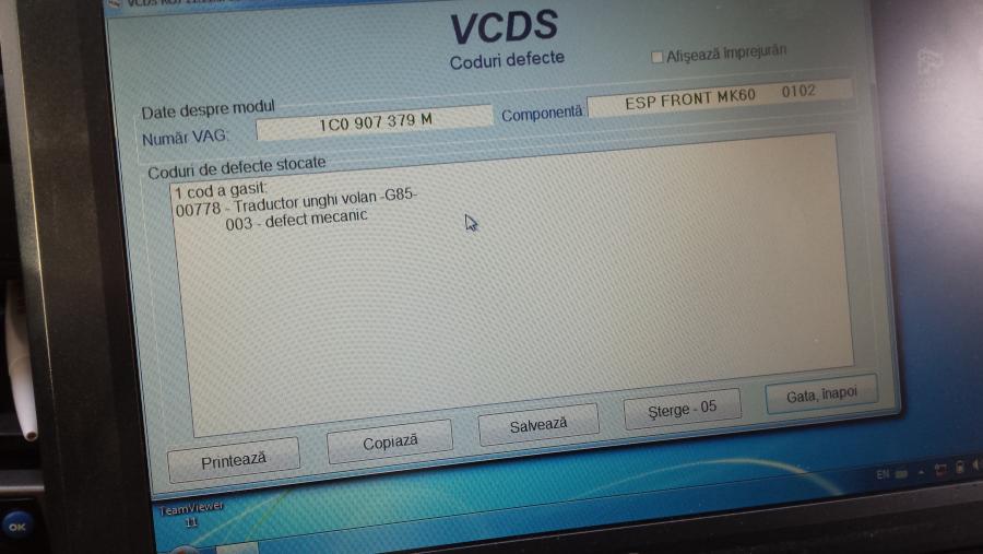

Mi-am dus masina in servis pentru ca imi ramane tot timpu aprins pe bord indicatorul(becu) de ESP. Am sunat azi la servis si mi-au spus ca e defecta spirala de la volan.
Spirala de la volan este ceva senzor de ESP?
Nu, spirala nu e senzor, dar banuiesc ca poate influenta senzorii de ESP. Daca stie cineva altceva, sa ma contrazica.
Este senzor pentru pozitia rotilor.. luata de pe axul volanului.
Da, pe axul volanului este unul din senzorii de la ESP, care ia de pe ax pozitia rotilor. Dar nu "spirala de la volan este senzor de ESP". Oricum o defectiune la axul volanului e f posibil sa dea o eroare de functionare a ESP.
Am facut comanda pentru spirala dar intre timp mi-sa stins martorul de ESP de pe bord cred ca nu mai are nimik. Acuma nu stiu ce sa fac sa las tot spirala veche sau sa o pun pe cea noua?
Ma tem sa nu se defecteze iar. :)
pai daca ai cumparat-o deja, schimb-o... daca nu, mai las-o.
