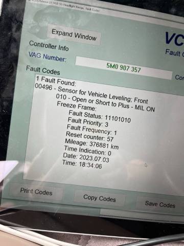

stie cineva cam cit de scump e senzolrul de autolovel ? ca deobice cind urcam in panta ami dadea eroare .. cind isi face autoleveling-ul la pornirea motorului, miscarile de stinga - dreapta le face dar nu mai ridica farurile deloc raman in pozitia de jos si noaptea am vizibilitate vreo 4 - 5 metri in fata cu faza scurta...
Atunci e clar unul din senzori dusi. Vreo 100E bucata.

Am pus azi vag-ul pe ea si intradevar e senzorul de auto-leveling de la roata fata stanga de pe bascula...
Verifica mai intai mufa de la senzor, la mine a intrat apa in mufa si a oxidat 2 pini.

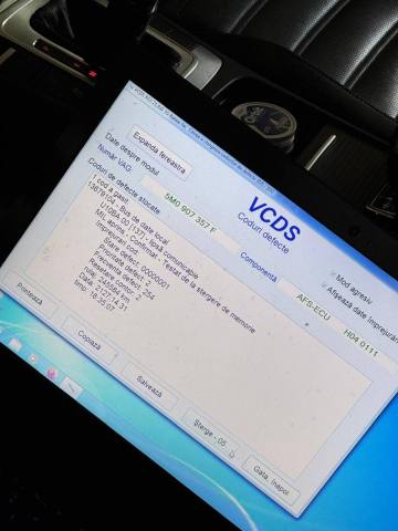

Salut, aceasi problema ca ovybtm o am si eu: apare eroarea: Cornering light (AFS) Failure Owner's manual (dar se aprinde doar noapte eroarea asta, am verificat si cand iau de volan stanga dreapta, merge cornering-ul doar pe dreapta, pe stanga nu se aprinde lumina din proiector). farurile fac acel joc stanga-dreapta, jos-sus, deci exclusa varianta cu farurile. pe tester apare o eroare ceva de MIL-ON. cam asta e. ce s-a defectat? cam cat ma costa daca stiti? Multumesc.
salut,revin cu solutia...la mine era un bec din far..un H7 care se aprinde doar noaptea cand virez stanga..dreapta..la viteza foarte mica..
am inlocuit becul si a disparut eroarea
corect - acesta este cazul fericit
covalcea - daca becul este bun, posteaza scanarea sa vedem eroarea, asa cum este ea.
