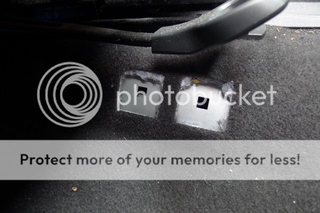

Azi am facut si "tuning" la portbagaj, prin montarea celui de-al doilea carlig de bagaje, cumparat de la colegul D@ny.

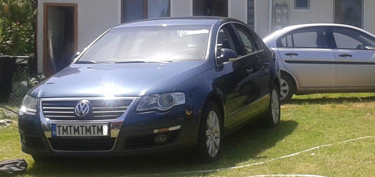

In sfarsit s-a lasat pozata. O spalasem in curtea alor mei sambata seara, la furtun :)
post-92149-0-80802000-1369059132_thumb.j
Mai multe poze,Sa o stapanesti sanatos si sa faci cati mai multi km cu ea fara probleme!!!
