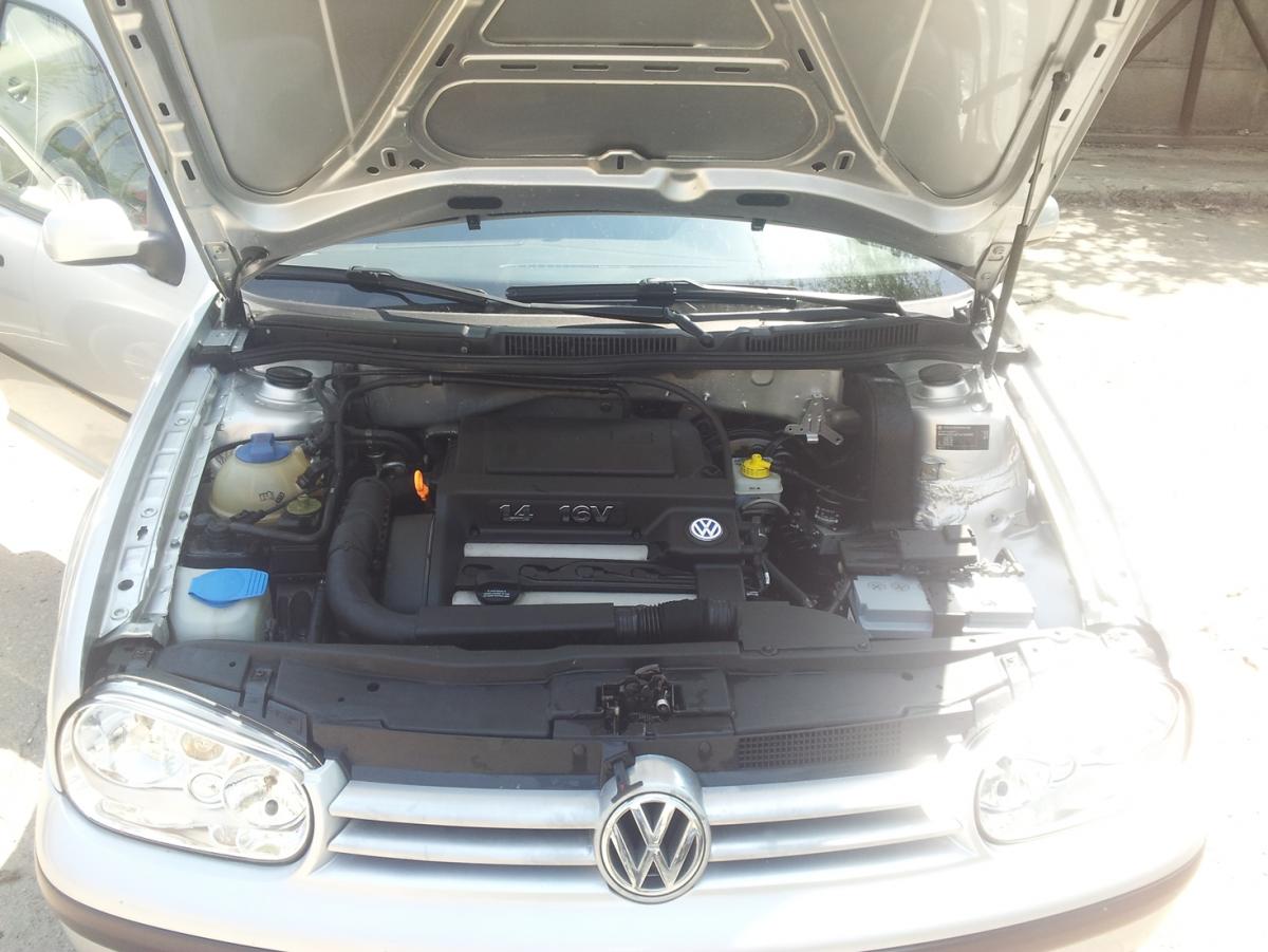

Azi am montat si caseta de directia la Alin(DUDU) si i-am facut si o baie incluv la motor(tot la Alin la service) care e iesit foarte bine.

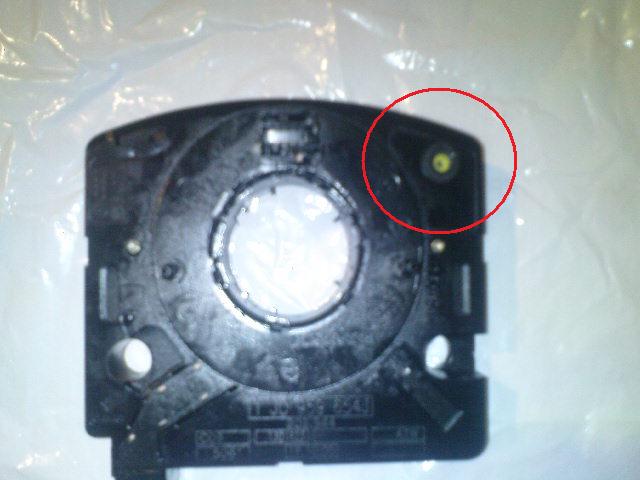

Si eu am trecut prin reconditionarea casetei. Pune repede un tester pe ea si verifica unghiul volanului (sa nu fie cu 360o) intr-o parte sau alta ca ramai fara banda de la airbag. Ca o recomandare pana faci testul evita sa ajungi cu cursa volanului la maxim, stanga ,dreapta. Numai bine!
Modificat de radurus
Multumesc de atentionare dar stai linistit ca stiam si eu de banda.volanul a fost nemiscat cat a fost fara caseta.si la montaj la fel se stie cum este pus.(stiam despre aceasta banda si cand stii previi).trebuie sa fac maine unghiul si sa fac adaptarea sa imi dispara ESP ca a luat-o razna acum..Si o intrebare ca sa stiu si eu altadata cum se verifica volanul sa nu fie cu 360 de grade intr-o parte?
Iti raspund aici la intrebare: Cel mai simplu cu tester, sau dat jos volanul si verificat senzorul de rotatie sa fie cu bulina galbena vizibila

a iesit bine motorul. ai dat cu jet sau cu furtunul?
jet si spuma

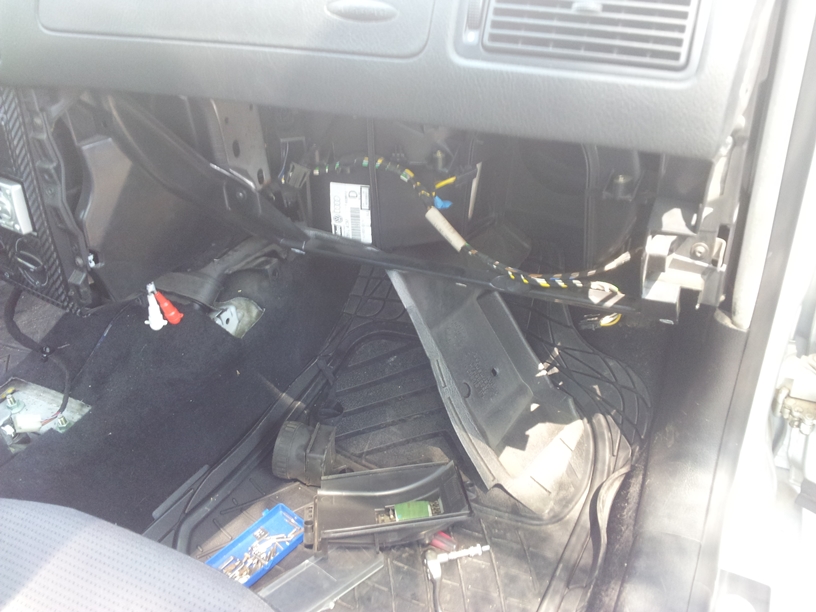

sa imi fac de munca si eu.am desfacut torpedoul sa curat ventilatorul si radiatorul.(am un miros ciudat cand dau drumul la ventilatie-cu AC oprit) dar tot nu am scapat de miros-trebuie sa cumpar un spary curatare clima.

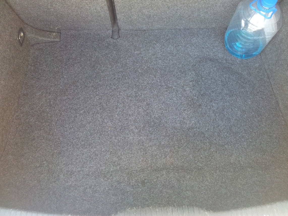

Am spalat si mocheta din portbagaj(a iesit foarte bine)

domestos sau bionet si scapi de orice miros. doar sa identifici de unde vine (filtru polen,radiator).
spray-urile mi se par light pt rezolvarea problemei
posibil sa fie de la filtru ca nu l-am schimbat.vine un miros rancen....ceva ce duce a pisat :)) poate si-a facut unu nevoile in filtrul meu..:)
schimba-l ca nu e f scump. e plin de frunze si praf chiar daca are masca de plastic peste

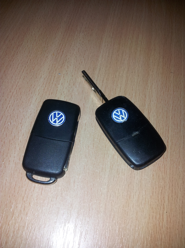

Am rezolvat si cu pinul pentru a doua cheie ca nu aveam acel plastic cu pinul. a durat 3 ore dar nu mai conteaza.bine ca s-a rezolvat.
