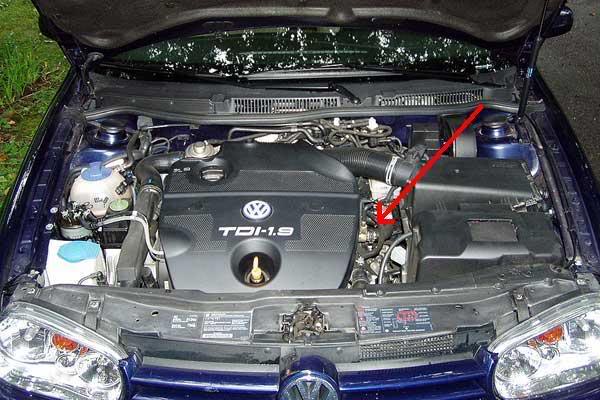

Mai jos putin de pompa de vaccum spre interiorul masinii.o sa vezi cablajul care duce la el ca este cam singur prin zona aia.

corect - intre chiulasa si baterie - ca zona... geografica.... :winter:
