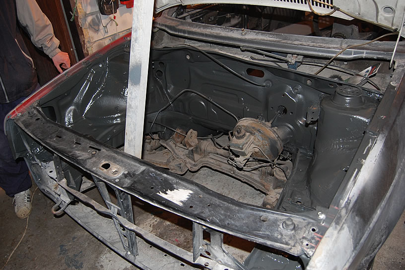

ok ok ok ... pun si eu poze cu pusculita mea , un moment pe care credeam ca nu o sa apuc sa-l traiesc ... am inceput sa o pregatim de vopsea :icon_rambo:
acuma e bine ce ai facut? ai distrus toata iarba din curte!!
cu ce ai dat la compartimentul motor? numai isonorizant?
Spor la treaba si baga mare ca te ajung imediat! :) :)
ps: interesant look, imi place
Ca look o sa fie pe aici , cu diferente destul de evidente :huh:
La motor am dat cu mastic pensulabil pe la imbinari si porma 3 straturi de insonorizant :) , umreaza sa-l matuim si sa ii dam o culoare :D
Foarte misto o sa iasa. Insonorizantul nu mai e nevoie sa il matuiesti, poti sa aplici direct vopseaua.

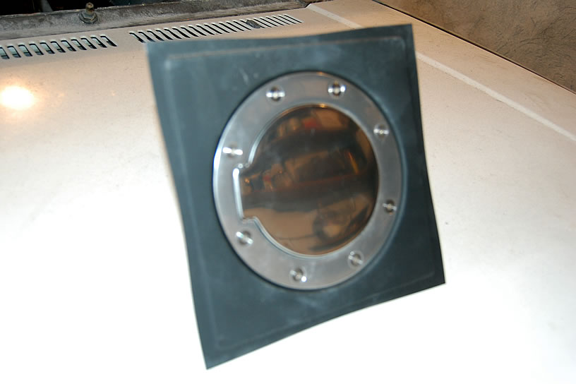

ma mananca undeva sa astup capacul de la benzina ... si sa-l pun pe oala spate de la amortizor ... tinichigiu a zis ca mi-o sudeaza si in frunte daca e ... dar nu stiu cum o sa fie cu conducta pana in rezervor ... e prea mare ca sa-l pun in locul celui de acum
exact asta am facut eu, si am taiat conducta si am pus un racord flexibil de la Hornbach
