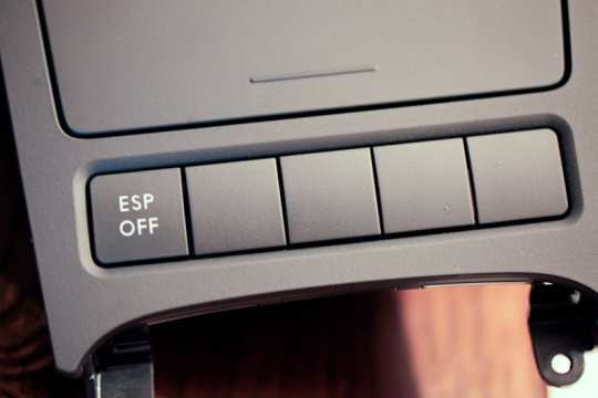

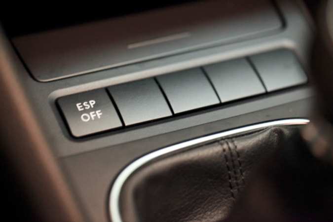

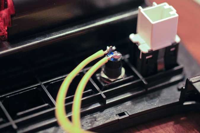

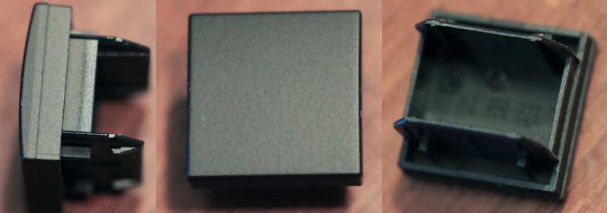

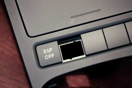

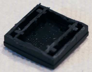

Golf 6 - Inlocuire buton fals langa ESP cu unul "home made"
GabiB77

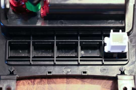

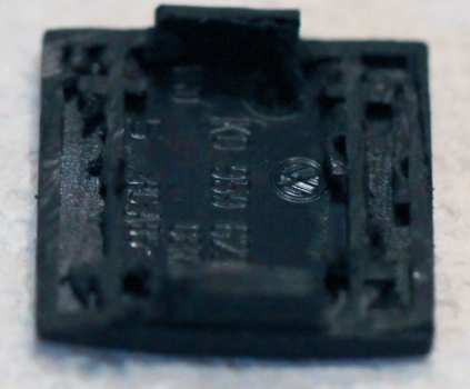

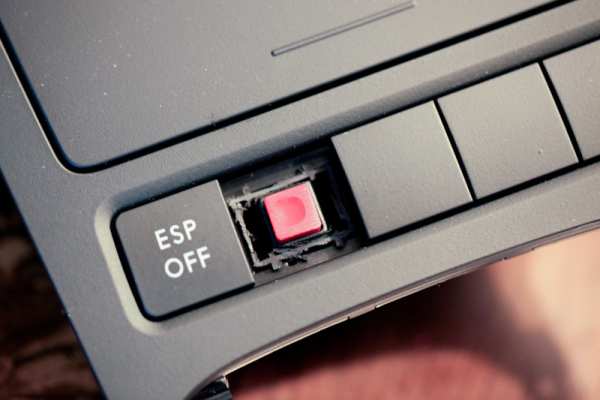

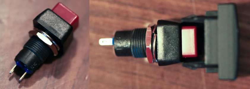

Astfel de butoane gasiti in orice magazin de electronice, e alegerea voastra daca aveti nevoie de unul digital sau mecanic (ON/OFF)
Nu am facut o analiza cos/beneficiu, nu stiu cat costa un buton original, ca sa-mi dau seama daca merita migaleala :D
post-3263-0-64225400-1329765167_thumb.jp
post-3263-0-35541700-1329765176_thumb.jp
post-3263-0-02203800-1329765182_thumb.jp
post-3263-0-24042200-1329765186_thumb.jp
post-3263-0-14364500-1329765191_thumb.jp
post-3263-0-16596600-1329765202_thumb.jp
post-3263-0-42681600-1329765210_thumb.jp
post-3263-0-69786600-1329765217_thumb.jp
post-3263-0-50286900-1329765224_thumb.jp
post-3263-0-53389600-1329765231_thumb.jp
post-3263-0-29282900-1329765238_thumb.jp
post-3263-0-10823100-1329765245_thumb.jp
post-3263-0-20859400-1329765251_thumb.jp

Un buton e intre 75 si 110 lei cu tot cu mufa si e si iluminat, nu stiu daca merita munca.
Sau exista asa ceva la ceva mai multi bani dar la mult mai putina chinuiala.
Si asa sunt perfect functionale, luminate si arata 99% OEM. :)
Sau poti lua un buton oem W winter program de la mkv GT,il poti monta invers,sa fie M,si il poti folosi pt alimentare subwoofer sau water-methanol...

Am procedat un pic altfel...iata rezulatul :)
