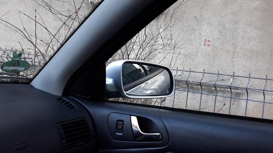

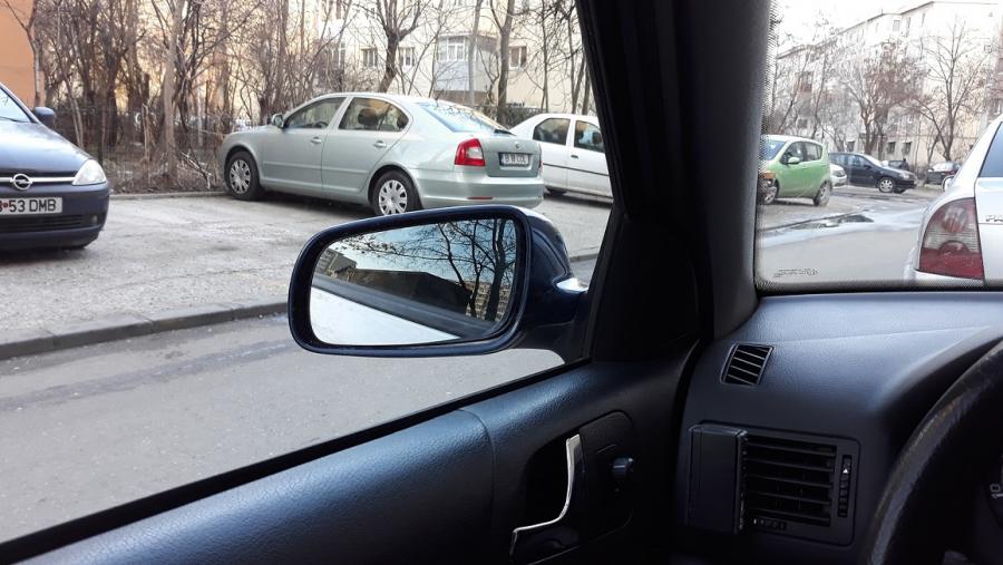

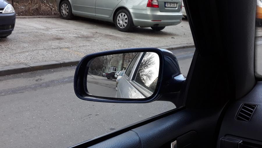

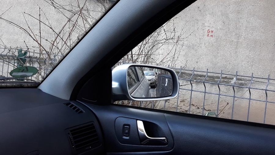

Totodata vin si eu cu o problema, oglinzile mele la masina specificata mai sus au o plaja de reglaj foarte aiurea, in sensul ca nu pot fi reglate pentru o persoana mai inalta. incerc sa le duc mai in exterior sa pot vedea mai mult din benzile alaturate dar tot vad jumatate din masina mea si foarte putin din banda alaturata, pe ambele parti. In schimb daca le reglez pe inchis aproape ca se pliaza, se inchid foarte mult.
Eu am 1,78cm inaltime, scaunul este reglat cam pe la mijloc longitudinal si pe inaltime si abia vad in oglinzi. Am atasat si cate o poza deschise la maxim si inchise la maxim, facute din punctul din care vad eu.
Exista posibilitatea sa le reglez altfel decat electric, sa scot sticla si sa mai misc pe acolo ceva? Presupun ca trebuie sa aibe un punct central si de acolo sa mearga electric in toate directiile. Si teoretic in punctul acela central ar fi reglate pentru o persoana de statura medie, cum e si cazul meu. Daca se urca in masina mea cineva mai inalt ca mine nu are nicio sansa sa vada ceva.
Am incercat sa le misc cu mana, sa apas pe marginile sticlei dar se misca tot in limita reglajului electric. Mentionez ca oglinda cu totul e deschisa la maxim, nu am obiceiul sa le pliez.

Pai tocmai asta cred ca e problema. Pe original cea de pe partea soferului face un unghi mai mare cu caroseria decit cea din dreapta, pentru ca soferul nu sta fix intre ele ci mai apropiat de cea din stinga.
De acord cu Dv, soferul sta in stanga, dar problema in cazul meu este ca ambele oglinzi au unghiul mort foarte mare, adica chiar deschise la maxim tot sunt bagate prea spre interior (Poza 3-4), iar daca incerc sa le reglez catre interior vin foarte mult ( poza 1-2). Si ambele oglinzi sunt OEM, doar ca cea din stanga vine de pe alta masina. Sunt curios sa vad o masina asemanatoare cu a mea din interior, poate asa sunt ele si nu am ce face. Am incercat sa ma uit de afara la cea care apare in poza mea parcata, dar de afara nu prea imi dau seama. In schimb la aceea parca stau oglinzile mai drepte, ale mele parca sunt ciulite in jos, ma refer la oglinda intreaga, nu la sticla. Trebuie sa demontez sa vad ceva coduri de origine.
