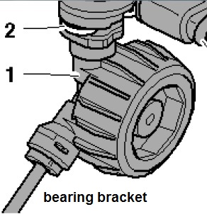

Intreb si aici, poate am noroc sa-mi raspunda cineva care stie precis... ce este si ce rol are dracovenia asta care apare in scheme la iesirea de la pompa de ambreiaj, la masina din semnatura : octavia 2 .
post-58507-0-41234700-1339780491_thumb.j
Vad ca nu a mai trecut nimeni pe aici de multa vreme...
intre timp am dat cutia jos si am schimbat tot kitul de ambreiaj... minunea din schema nu era pe masina mea, conducta intra direct in pompa...
  • 6 months later...
Dar ce probleme aveai la masina? La mine este aceasta piesa pe masina si nu stiu ce rol are.
