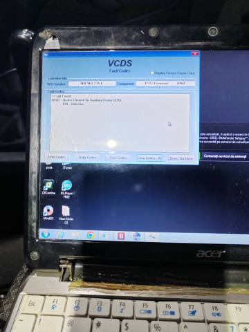

Problemele cu incalzirea electrica auxiliara la masina din semnatura le-am scis in topicul "Probleme serioase Octavia", dar intrucat azi am fost la service si gluma s-a ingrosat mi-am permis sa incep un nou topic.
Reiau pe scurt problema:
Incalzirea electrica la mine nu a functionat niciodata (4 ani nu am stiut macar de existenta ei, nepomenita deloc in manualul masinii :rolleyes: ).Cand am aflat de acest auxiliar heating si am verificat si sistemul, am vazut ca acesta nu functioneaza.
Am fost la un service astazi, pe calculatorul de diagnoza aparea ca nu functioneaza.Baietii in cele din urma au demontat jumate de bord ca sa ajung la sistem, in cele din urma au dat jos piesa.Dupa spusele lor, se pare ca piesa e defecta, nu partea de rezistenta si computerul piesei.Piesa costa doar vreo 1400 de lei.Am luat piesa cu mine.
Acuma ce e de facut?Cum sa ma asigur ca intradevar e defecta?Marea nedumerire e cum se poate strica o piesa care nu a fost folosita niciodata?Masina nu a fost lasata fara supraveghere decat la reprezenta Skoda din CLuj.Am aparat de masura, dar nu stiu ce sa masor.Astept orice sugestii si sfaturi, in primul rand pt diagnosticarea sigura a piesei.Daca la partea de mecanica ma descurc (am un atelier propriu cu un alt obiect de activitate), la chestiile gen electronica nu prea, decat cu indicatii clare.Placa e lipita, dupa desfacerea suruburilor, nu s-a putut da jos.
Multumesc anticipat.

Alin, ea porneste automat, in functie de setarile pe care le faci la climatronic si de conditiile care trebuie indeplinite de sistem. E posibil sa fi mers o perioada - dupa care a cedat.
E ceva de munca sa o scoti de pe masina.
Nu prea ai ce sa masori. LA diagnoza ce apare, defective?
Daca e asa, o sa vazi ca daca dai output test , ea o sa functioneze, rezistentele o sa se incalzeasca. daca ai sistemul cu diagnoza, inseamna ca masina e pana in 2006 fabricata. Cele de dupa 2006 nu au sistemul cu autodiagnioza, rezistentele sunt comandate de 2 relee pilotate de ECU.
Am si eu un care da la diagnoza defective, si nu am reusit sa o pun pe picioare.
Acel modul a functionat de fiecatre data cand pornei masina, dadeai cat mai spre HIGH temperatura si afara era sub 5 grade.

La diagnoza aparea ca fiind defecta.Am inteles ca modulul functioneaza doar daca-l dau pe High, chestie care nu cred ca am facut-o decat de curiozitate, de vreo 2-3 ori, p o perioada scurta de timp.Masina e fabricata prin luna a 10-a,2005.
Nu neaparat pe high, de ex, la testele facute, si daca e dat pe 23 grade intra in functiune la tempe de -10 grade afara si sub 75 grade temperatura motorului.

Se poate repara acest modul, adica partea de computer?Proprietarul service-ului spunea ca ar fi o sansa ca un electronist sa o poata repara, intre timp a venit si electronistul care s-a uitat cu lipsa de entuziasm si optimism la piesa si a zis ca poate incerca.N-am simtit ca am o sansa prea mare in sensul asta, asa ca am preferat sa mai caut variante.
Totusi, ca sa intelg clar, daca pe diagnoza modulul se vede si apara ca fiind defect e sigur 100%?Nu poate fi o amarata de siguranta?Vorbim de 1400 de lei, nu de 140 de lei, sa zic ca nu-mi bat capul cu problema....

Parerea mea e ca daca nu sunt tranzistorii de putere dusi - se pot masura relativ usor, par sa fie 3 bucati in total - altceva nu prea poti face la ea. Presupunand ca gasesti problema, e probabil sa nu gasesti piesa de schimb.
Ce-ar merita verificat este ca ii vine tensiunea de alimentare (sper ca or fi izolat bine cablurile ce alimentau unitatea)... piese 2nd nu gasesti?
DEci, trebuie facut OUTPUT test si vizualizat consumul de curent si puterea absorbita, In cele mai multe cazuri, acesta porneste la OUTPUT TEST, deci are alimentare atat de putere cat si de comanda si rezistentele si tranzistoarele sunt OK. In acest caz este dusa partea de comunicatie si autodiagniostic si nu prea ai ce face.
