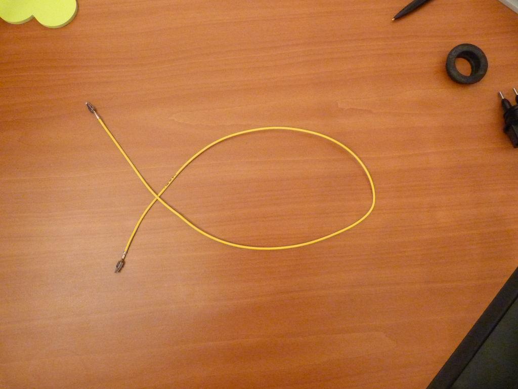

mi-am cumparat senzorul de nivel, ma gandesc sa il montez astăzi dacă tot e aşa frumos afară, doar că am o nelămurire .. firele primite sunt foarte scurte, iar pini sunt fixaţi pe ele... singura soluţie care o văd e să tai firele şi să le prelungesc. E normal să fie aşa, aveţi altă idee?
Asa se face cu kit de reparatie sau se folosesc fire mai lungi si papuci care se sertizeaza pe cablu cu cleste special.

pini comandaţi au venit deja sertizaţi pe un fir de 50 de cm, deci cam iese din discuţie sertizarea pe fire mai lungi.

ai intuit foarte bine, la kit de reparatie legi cu alte fire cat ai tu nevoie de lungi pana la mufa ceasurilor din bord, sa mi zici te rog ce diametru are senzorul(deci gaura care trebuie data) ca sa ma pregatesc si eu cu scule :D

Am deja senzorul cu toate piesele şi pinii ... mă refeream unde găsesc un kit de reparaţii?
Kit de reparatie inseamna acel fir cu cei 2 pini sertizati pe ei. Tu ai spus ca le ai. nu ?

asta e kitul de reparatie, cum a zis Al un fir cu doi pini, tai firul in doua si l legi la ce ai tu nevoie...
e cel mai simplu asa, daca nu ai cleste de sertizare

aaa... ok, eu inţelegeam că există un alt kit, exact aşa am şi eu firul ... deci pur şi simplu caut un fir cât mai asemănător şi îl prelungesc pe cel pe care îl am să îmi ajună la bord nu? din păcate deja e târziu astăzi ... o să caut săptămâna asta fir, şi o las pe weekendul viitor :D

dap prelungesti cu alt fir, asta e ideea :icon_thumleft:
