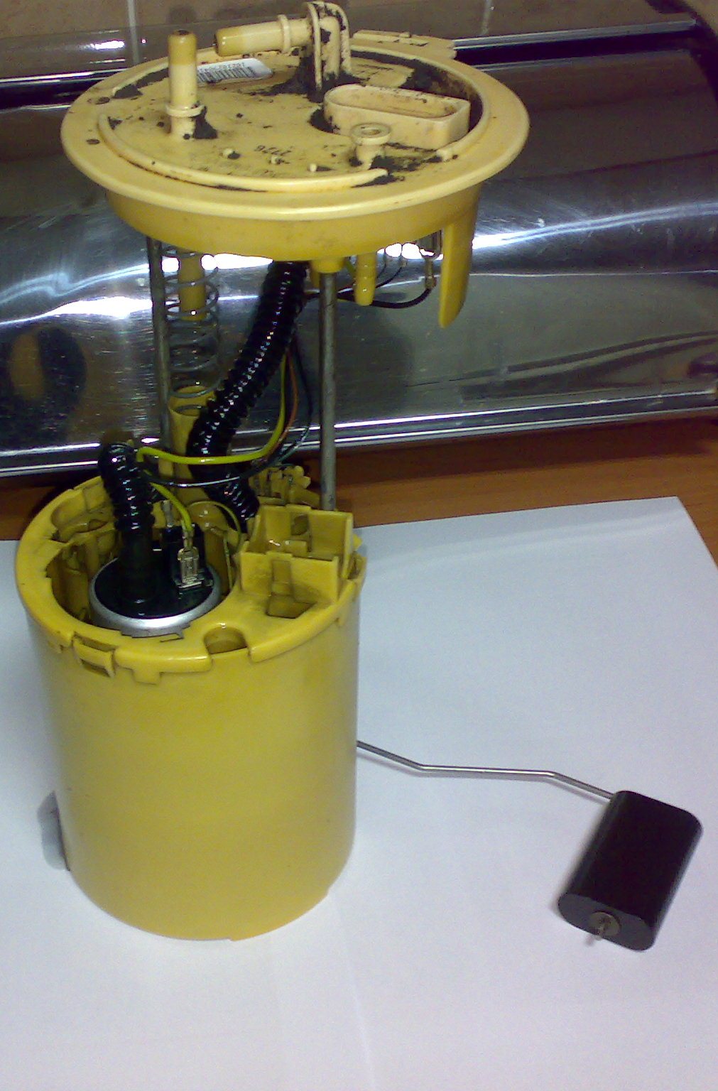

Multumesc mult pentru ajutorul colegilor. Cauza: motorina "congelata". Efectul: pompa de carburant arsa! Are cineva vreo pompa disponibila (Passat B6 19 TDI, cod 3C0 919 050 E), functionala si la un pret mai accesibil?

Caut asa ceva:
post-47223-0-34774100-1329065371_thumb.j
