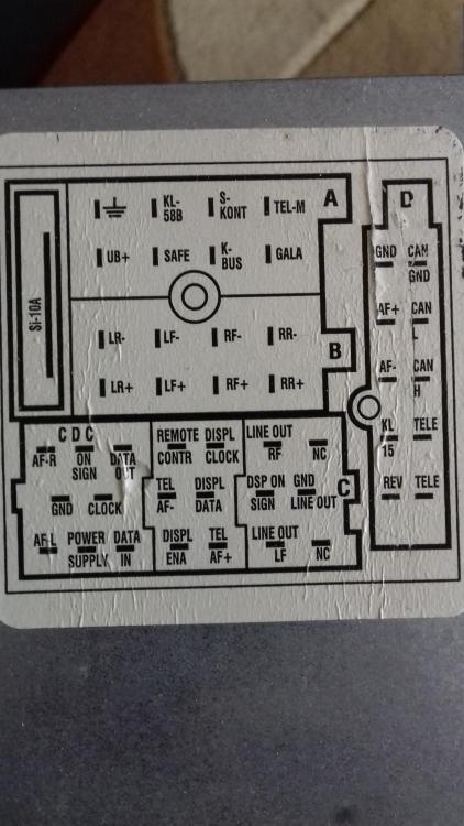

Configuratia pinilor la cele doua mufe din spatele ceasurilor de bord si radio
vladucu
Pune o poza cu eticheta cu configurarea la pini,am reparat la un moment dat o navigație la cineva și din cât îmi aduc aminte avea un pin pe care scria key și care trebuia pus la + altfel nu lua codul,tot la fel apărea safe.
Asa cred ca este ....iti fac poze si le pun
Modificat de toja
Ai pinul safe pe al doilea rand verifica sa ai 12v acolo.
