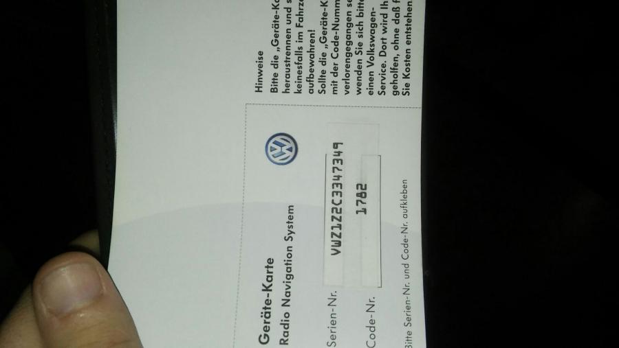

Am achizitionat o navigatie mcd si nu ii ia codul de deblocare stie cineva de ce.....a fost pe un passat si vreau sa l montez pe un golf 4 din 1999
Modificat de toja
in ce sens nu accepta codul ? nu merge butonul de ok sau codul e gresit ?
Codul este bun ....apare 1000 introduc codul si cand apas butonul apare safe
daca era bun, pornea - deci, e ceva cu unitatea sau codul a fost schimbat.
ai ceva modificari la mufa de pe masina, de la unitate ?
Nu am facut nici o modificare ...au mers mufele direct. daca ii pun casetofonul original porneste fara cod
Normal - ca la acesta are stocat codul, direct in ceasuri - de la prima introducere, il memoreaza
Ma poate ajuta cineva cu o rescriere ceva ?...in dambovita sau prahova
