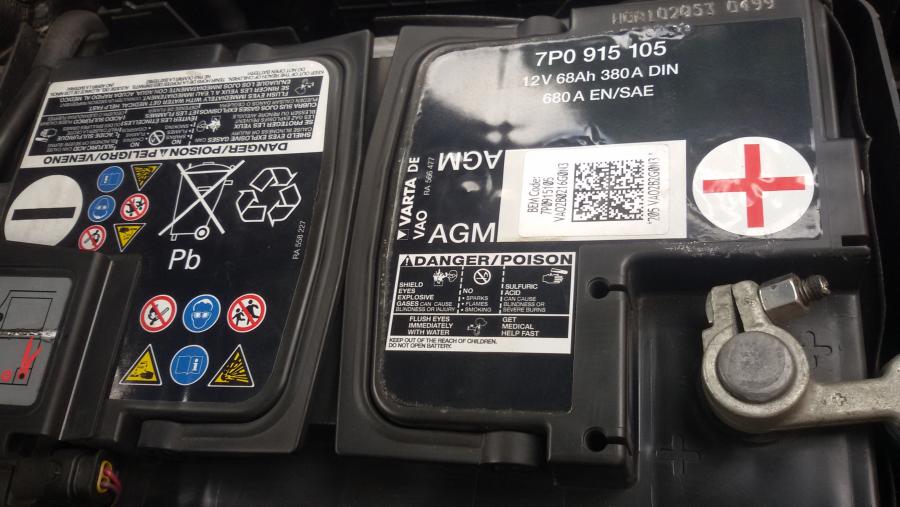

Bateria asta o am acum pe masina.trebuie sa cumpar la fel de aceiasi amperi? Si inca ceva..ce varta e asta..blak..etc..?  Ms
probabil - nu poti zice o ca e black... e una OEM - black, blue, silver - sunt denumirile celor after market
