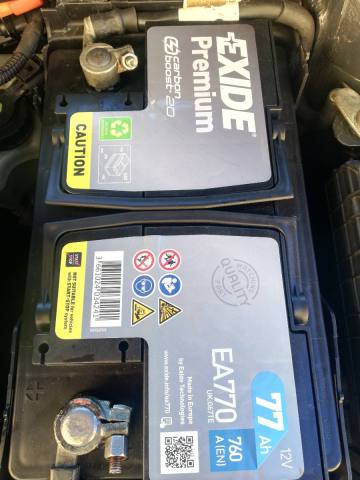

Seara buna, in vara am cumparat un exide de 77 ah, acum se pare ca nu prea mai tine curentul.Alternatorul incarca 14.2-14.3 cu pozitiile aprinse.De paraziti am testat astazi, 0.04 a cu masina blocata si firele la multimetru pe sub capota.Am stat vreo 20 de minute, fara sa vad vreo modificare, oricum se lasase frig.Aseara a fost pusa pe redresor pentru ca avea 12 v, o noapte am lasat o, iar dimineata era incarcata.A pornit normal, nu am probleme cu pornirea, dar la 12 v o simt ca invarte un pic greut.Am comandat o pe net iar la primire avea bornele cam umblate si oxidate.Sincer, am comandat baterii, dar bornele aratau impecabil, si erau si incarcate corect.De garantie nu cred ca poate fi vorba, ar trebui sa merg pe la magazinele agreate de ei prin Iasi, sa testeze si alte chestii.Nu sunt facute improvizatii la instalatia masinii, navigatie de fabrica, la fel si alarma.Sa fi prins o baterie proasta?

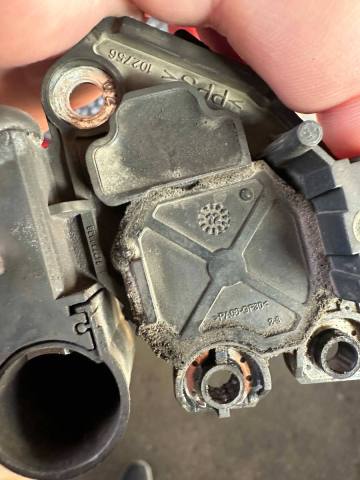

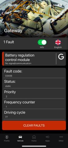

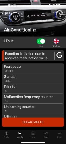

Salutare.. prin decembrie mi-a aparut eroarea de baterie in bord... de asemenea mai aveam o eroare de control fan circuit 1 si una de AC (poza). le mentionez si pe astea ptc poate au relevanta. am fost la service, mi-a zis ca s-au dus carbunii la releul alternatorului. buuun. l-au schimbat cu un valeo 593940 (aveam valeo inainte). dupa ce l-au schimbat... am 2 erori permanente. una pe gateway pt battery control module si una pe battery regulator (poze). de asemenea start/stop nu mai merge. i-am zis celui de la service, a dat din umeri ca el a comandat piesa la cod. intradevar din ce vad 593940 e pt mine si pt variante cu start/stop... ce sa fie? a fost de acord sa vin sa verifice dar tare-mi e ca ma pune la cheltuiala pe greseala lui
mersi
Sunt 100% sigur ca releul nu este pentru alternatorul si masina ta. Mergi inapoi si spune-i sa puna un releu pentru masina cu Start Stop

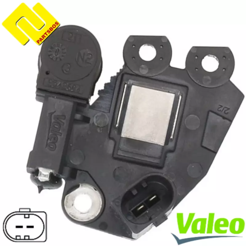

faza e ca alternatorul incarca... si https://www.autodoc24.ro/valeo/7950475 spre exemplu mi-l da compatibil. el zice ca s-a uitat in sistem si e cu start stop.. se eschiveaza complet de la responsabilitate. si apropo, oare ai idee de un releu potrivit pt 2.0TDI 140 bluemotion CFFB, cu start stop, alternator valeo?
mersi
Modificat de LonestarX

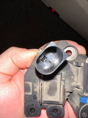

atata timp cat in lista de compatibilitate apare golf 4 nu are cum sa fie bun pentyru masina ta. CAti pini sunt in mufa regulatorului, ce scrie pe mufa ?
In mufa vad ca sunt 2 pini, deci clar nu e pentru start stop.
paaaaii... compara valeo asta nou cu ala vechi si arata la fel.. inclusiv pinii

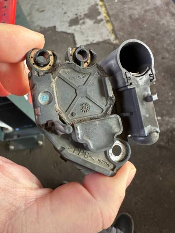

image.thumb.png.83ee86d1844ccedafec23ff6d86341af.pngIMG_2090.thumb.JPG.300334b687f85a097b1860bd493faf0b.JPGIMG_2092.thumb.JPG.55bbd24f1acf325f169b3b971dd09acb.JPGIMG_2091.thumb.JPG.b339d3222402ba82f2610c7449558af9.JPG
la cel vechi ai facut poze degeaba, ca nu vad cati pini sunt in mufa
o sa razi dar al meu avea un pin :)) IMG_2429.thumb.JPG.58dfbe84cbc04d3b4d1b068256f3698a.JPG
Oare de ce al tau avea doar un pin ?
Ti-am spus de la inceput ca nu e pus releul care trebuie. Cel care ti-a facut reparatia si da din umeri nu ar trebui sa mai lucreze ca electrician.
l-am confruntat pe electrozugravulmecanic de ce nu a pus testeru pe masina dupa ce a montat releul pe care el se jura ca l-a luat dupa cod din aplicatia lui megasmechera de alternatoare care da 100% orice piesa trebuie. a zis ca "nu a mai avut situatii sa nu se potriveasca releul" si de aia nu a pus testerul. a vazut ca incarca bateria si i-a fost de-ajuns. urmeaza sa ma duc la alt service sa le zic sa-mi schimbe releul cu ce trebuie desi tot nu sunt sigur ce piesa mi-ar trebui. si o sa fac plangere la anpc.. desi nush cat succes voi avea. mersi de raspunsuri
De ce la alt service si nu la ala care a lucrat la masina ta ? Sa-ti puna releul vechi la loc, sa pastreze releul comandat de el si sa-ti dea banii inapoi.
@Al Bundynici vorba sa accepte patronul sa-mi puna piesa veche inapoi si sa imi dea banii inapoi. am incercat in van.
@Dolfinin provincie, nu in bucuresti. nu am mai actualizat profilul de ceva vreme
Atunci reclamatie la ANPC.

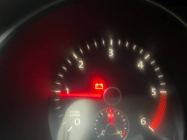

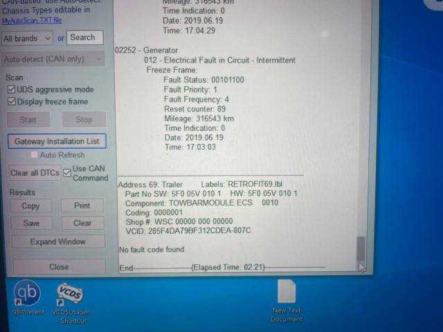

Salutare tuturor,
Mi-a aparut martorul de baterie rosu dintr-o data. Si am pus testerul sa vad ce erori am, dar nu stiu sa le interpretez.
Din pacate pana joi ce am programare la mecanic, am zis sa vad ce ar putea fii, daca sigur e alternatorul, sau poate sa fie si altceva...ca sa nu trebuiasca schimbat alternatorul.
Anyone can help please?
PAre a fi alternatorul. Poate scapi doar cu releul de incarcare, dar nu cred.
