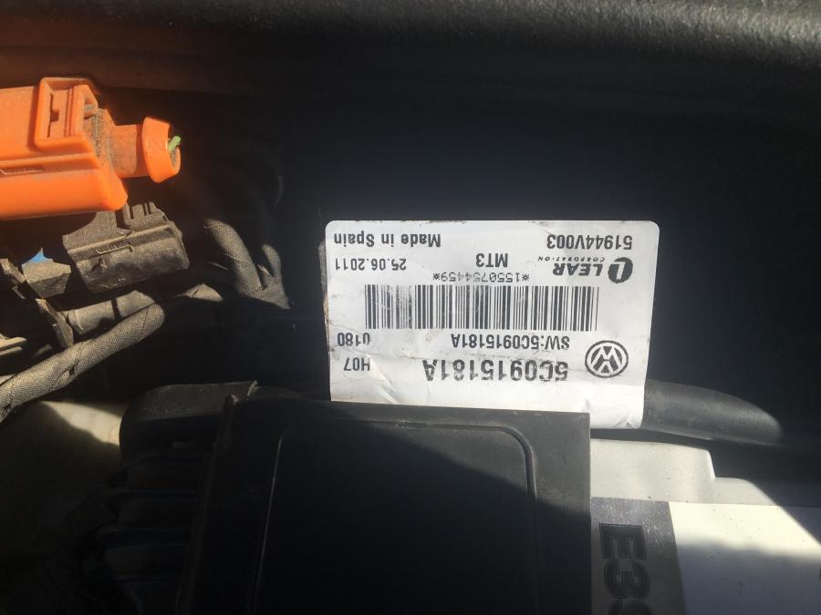

Salut la masina din semnatura bateria nu este codata corect
Am intrat cu vcds pe engine- 61 baterry regulation si spune ca eu am JCB , iar eu pe masina am varta
atasez mai jos poze
problema este ca la bateria mea varta care este originala nu am cod BEM
CUM O CODEZ??

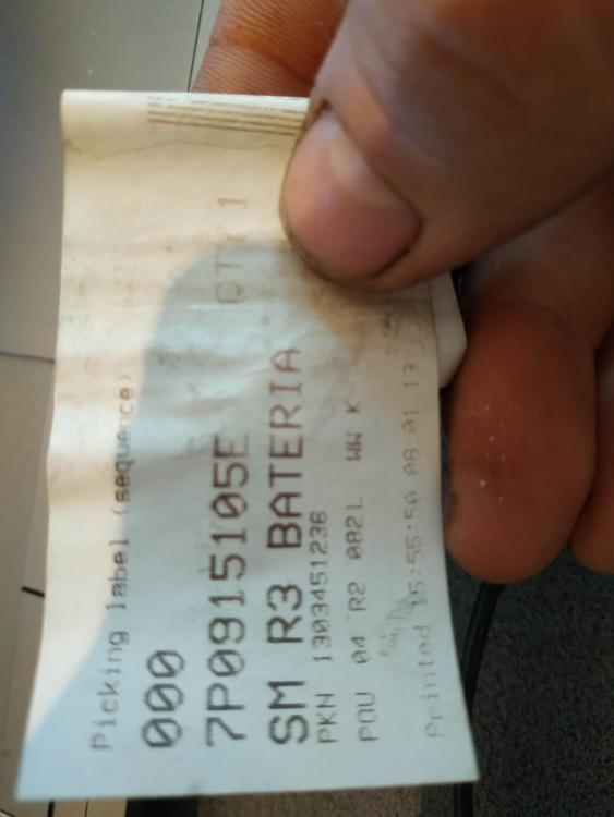

Am gasit o hartie lipita de fabrica pe laterala masinii
Va rog ma puteti ajuta cu codarea cu VCDS??

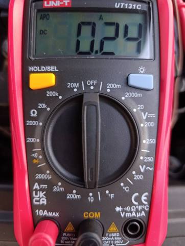

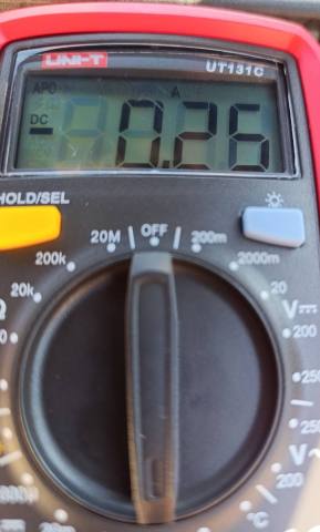

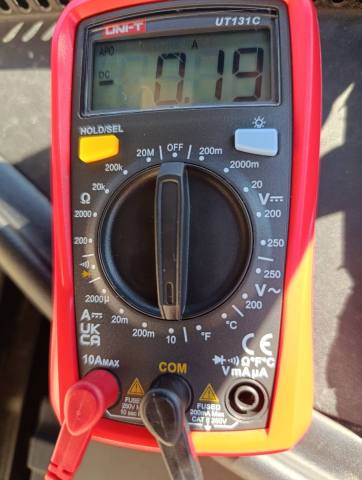

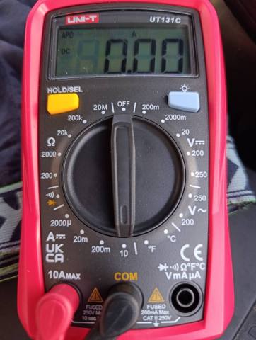

Măsurat din nou... încărcare 13,4 v. Măsurat curent... cu mașina încuiată 0,04 iar cu ea deschisa 0,10. Tensiune pe baterie 11,90 v. Ori bateria e defecta, deși are doar 3 luni, ori la încărcare e problema.
Consumul în stand-by este ok. După o descărcare completă o baterie se poate defecta, dar.....

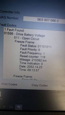

de o perioada incoace pe VCDS imi apare o eroare legata de J367 (atasat poza cu eroarea VCDS). Initial am crezut ca e problema cu bateria, drept urmare mi-am schimbat bateria cu o Varta e39 AGM (masina e cu sistem Start/Stop). Dupa schimbare, la o scurta perioada a incetat sa functioneze sistemul S/S, si de atunci imi apare eroarea sus mentionata. Mi s-a facut diagnoza si asta este singura eroare. O fi senzorul de pe Borna (5C0915181A)?
P.S. 1: Am valori atat din cablu de la CAN catre J367, cat si din senzor de pe borna (am masurat voltaj, pe un pin imi iese 11.57V (care este -) si ceva 2,45V (cu aproximatie, care presupun ca e firul de date)
P.S. 2: Am testat inclusiv generatorul si mi-a dat la test okay
P.S. 3: Nu-mi descarca bateria, si nu am probleme de pornire (asta ma duce sa cred ca nu e o problema de scurt sau cablu rupt)
Poate sa-mi confirme/infirme cineva ca o fi problema cu acel senzor J367?
