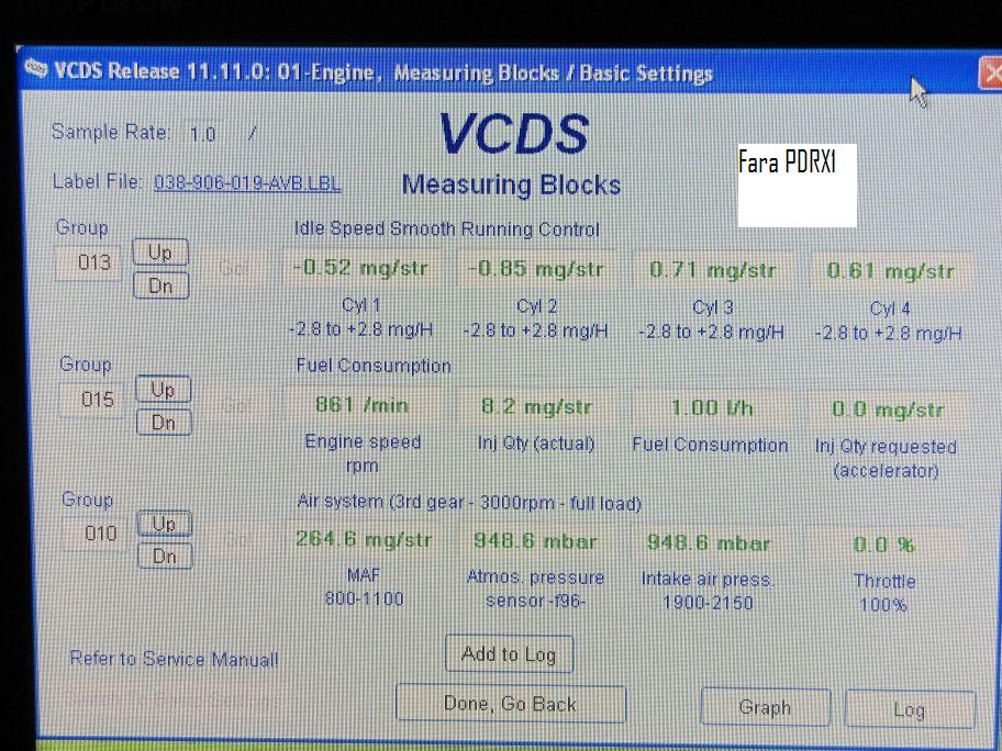

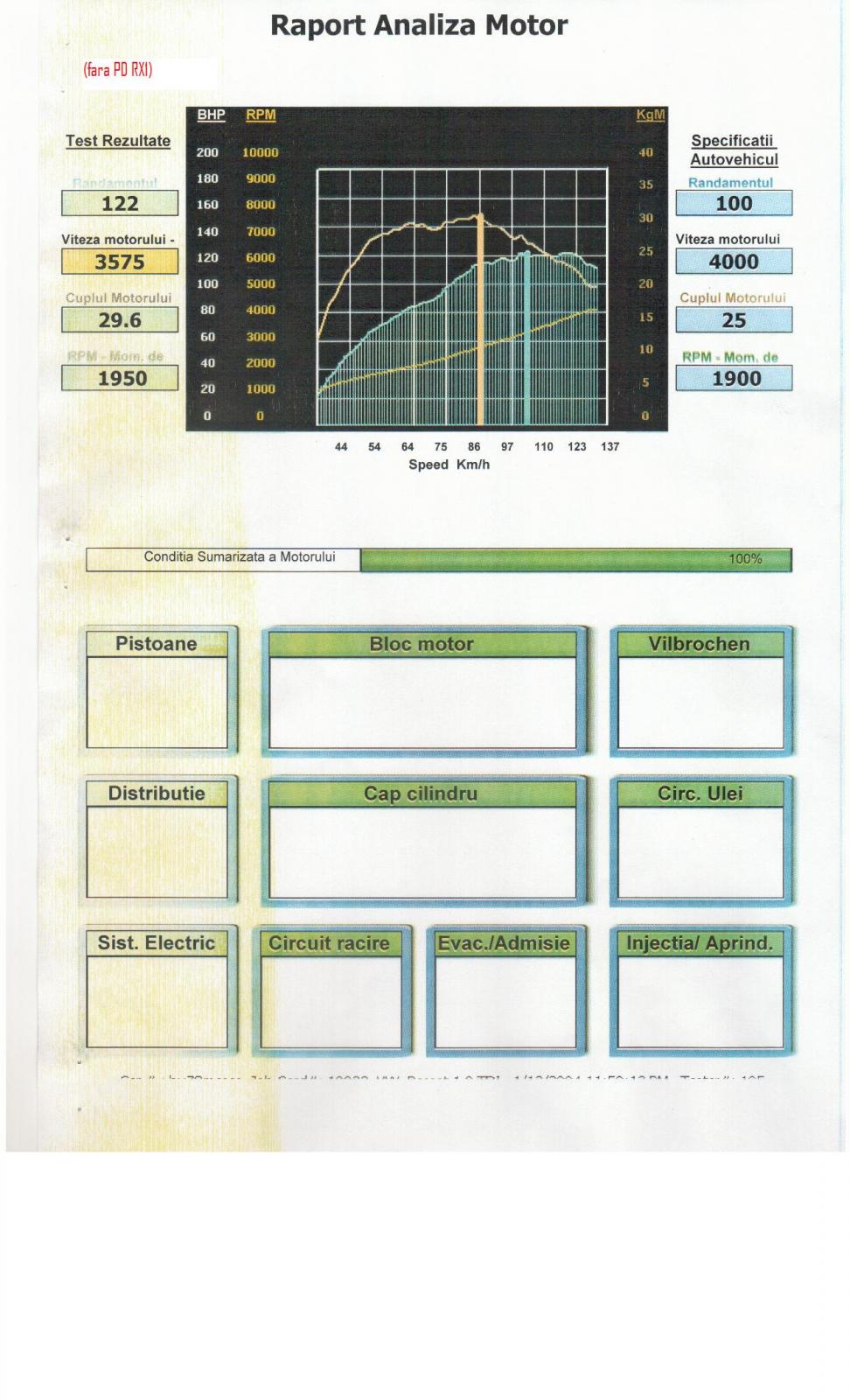

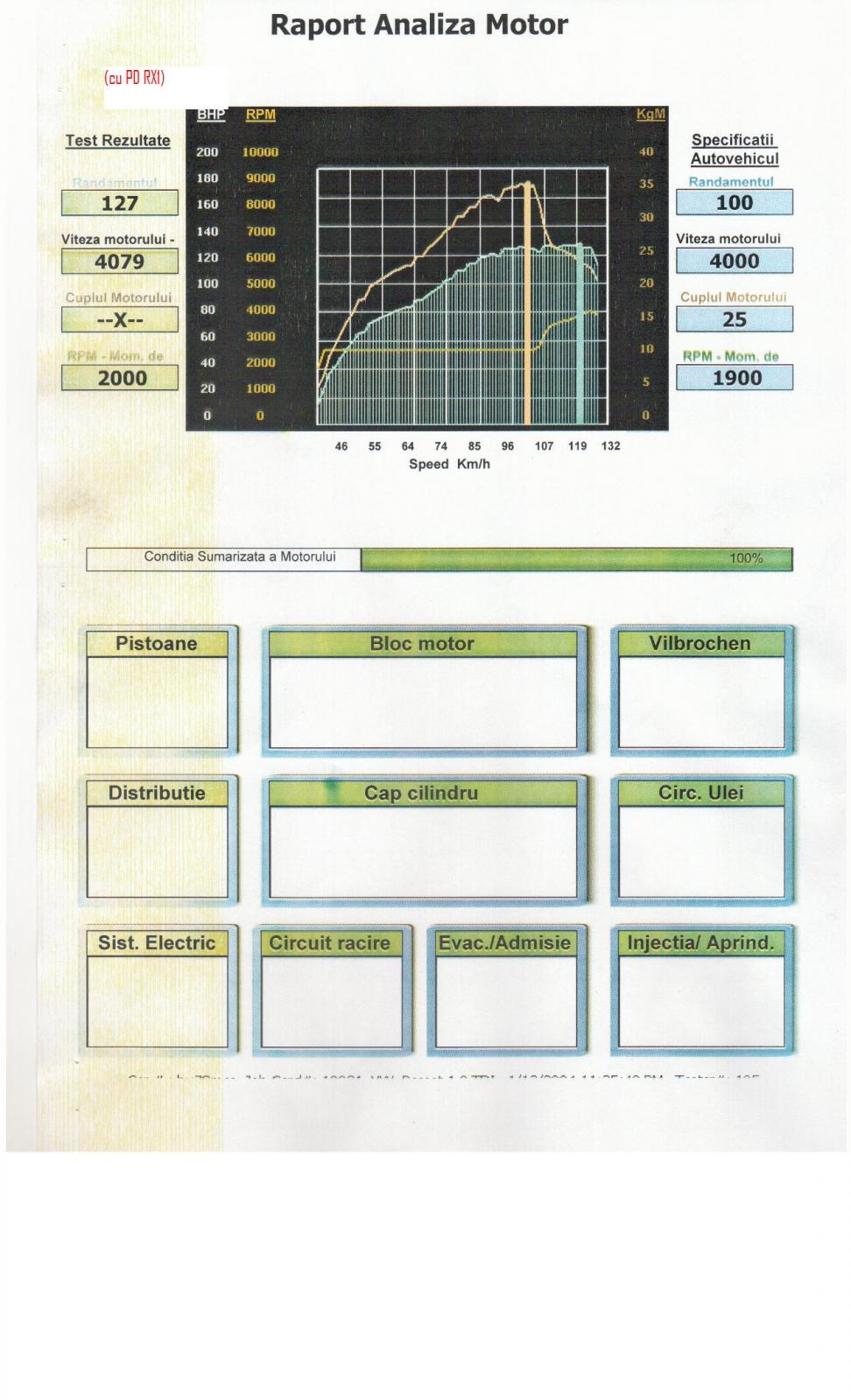

pana una alta, am revenit cu testul de putere la roata:
post-21398-0-84747200-1328624705_thumb.jpost-21398-0-56647200-1328624723_thumb.j
post-21398-0-64973900-1328625275_thumb.jpost-21398-0-51808800-1328625384_thumb.j
datorita conditiilor improprii de testare (-3 grade C in hala) si abaterilor de +/-5cp !!! comunicate de reprezentantii AutoTest Brasov, voi reface masuratorile in primavara-vara.
deocamdata mi-am demonstrat ca nu scade puterea motorului.
