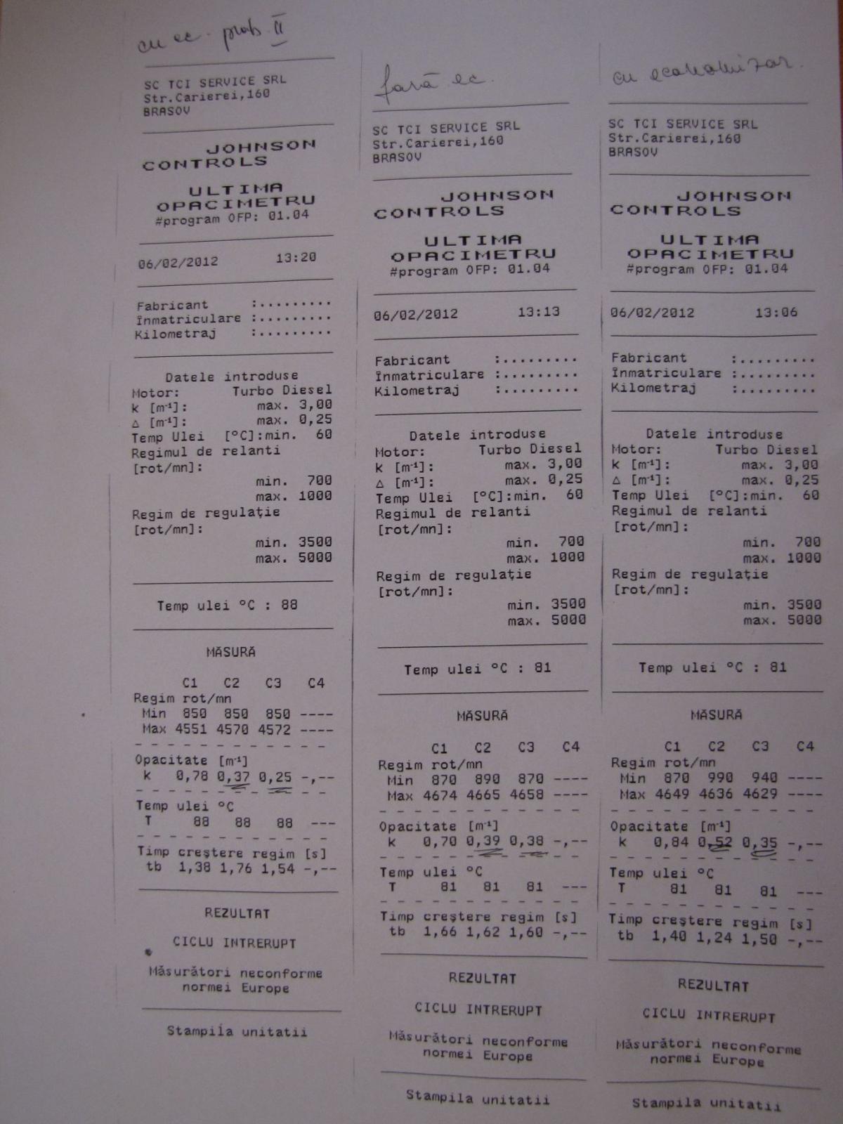

am fost azi si am facut testul de opacitate, Passat 1.9TDI PD, AVB, resoftat Revo Technik.
atasate sunt trei situatii: cu economizor, fara, cu economizor proba II. ordinea este de la dreapta la stanga (dupa ora afisata)
post-21398-0-90880500-1328536430_thumb.j
masuratorile arata ca montand PD RX1, valorile sunt putin mai mici. previzibil.
dar rezultatele sunt similare si deci in nici un caz nu "scoate fum" ca un tractor.

nici unul dintre cei care si-au montat economizorul, nu au remarcat scaderea/cresterea puterii sau probleme la pornire rece/cald (si au fost -22 C in Brasov).
la Passat, voi continua maine cu masurarea puterii livrate la roata, pentru cele doua cazuri: cu si fara economizor. se va vedea daca si cu cat s-a modificat.si bineinteles in ce directie. ;)
