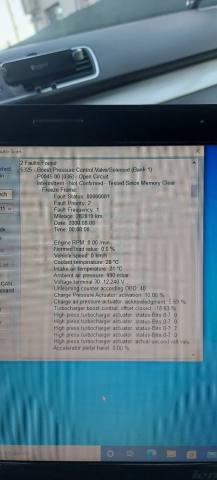

Acestea sunt erorile aparute pe VCDS. Am verificat furtunele si par in regula. Convertorul de presiune (solenoidul) l-am alimemtat la 12 V si pare sa functioneze. Adica imi blocheaza si apoi imi lasa sa treaca aerul. Nu stiu daca el functioneaza in parametrii normali (pe vcds imi da open circuit la senzor). Am masurat tensiunea de alimentare al senzorului. Cu contactul pus am 9V, dupa ce pornesc motorul am apriape 12 V. Aveti idee de la ce ar mai putea fi? Multumesc!!
Actuatorul a fost recent schimbat, mi s-a spus ca a fost reglat si din vcds. Poate fi si de la solenoid (convertorul de presiune)? Acela nu a fost schimbat, dar mi-e sa nu il schimb degeaba....si pe acela
Piesele NU se inlocuiesc dupa “ureche “,se inlocuiesc doar in urma unor verificari/masuratori .
Dupa ce a pus diagnoza mi-a zis ca trebuie reglat actuatorul. Intre timp, aserara, am schimbat convertorul de presiune / solenoidul cu unul nou (original, nu AM), iar in dimineata aceasta in drum spre munca mi s-a aprins iar limp mode, dar de aceasta data nu mai tragea motorul, am pus OBD-ul si mi-a dat eroarea P00AF Powertrain. Am pus furtunele cum trebuia. De la ce ar putea fi? Sa fie cel nou defect? Il voi pune la loc pe cel vechi sa vad daca imi mai da eroarea.  Multumesc!!
Pai daca tot ai vcds eu zic sa faci niste loguri și o să afli ceva mai repede cam pe unde este problema
