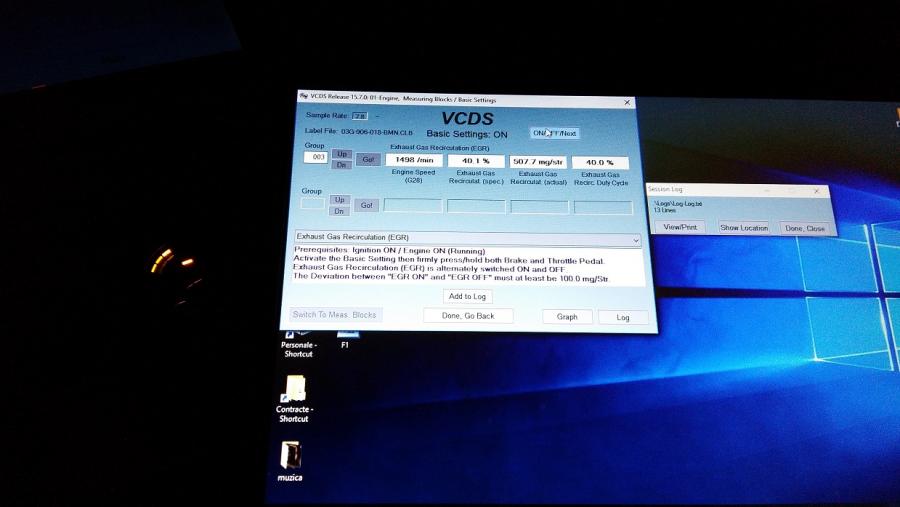

Postez o scanare cu egr de la masina din semnatura, ma intereseaza daca cineva imi poate spune de ce procentajul pe grupul de recirculare egr sta pe 0.00% si nu se modifica?
Din cate stiu asta sugereaza clapeta inchisa iar normal era ca la relantiu sa fie cel putin la 60%
813 /min   Engine Speed (G28)
  443.3 mg/str   Exhaust Gas Recirculat. (spec.)
  443.3 mg/str   Exhaust Gas Recirculat. (actual)
  0.0 %   Exhaust Gas Recirc. Duty Cycle
0.0 %   Position (spec.) EGR-Actuator
  0.0 %   Position (act.) EGR-Actuator
  -10.0 %   Exhaust Gas Recirc. Duty Cycle
  00000000   EGR-Actuator Adaption

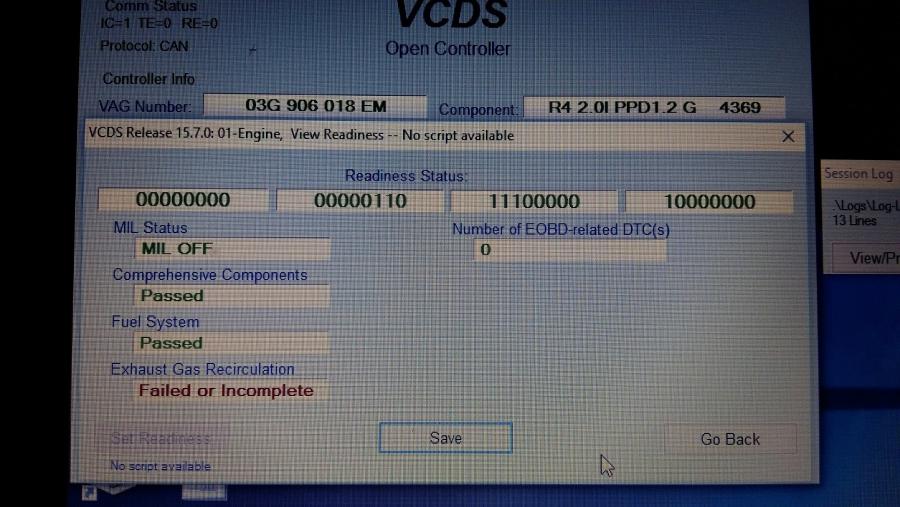

am verificat motorasul de la egr-ul electric si functioneaza, am verificat in basic settings cu vcsd si am valorile din poze.
Egr este curat, nu exista nici o eroare stocata si masina merge ok

Valorile acelea pot indica un egr defect? sau este anulat din soft? , cand am luato de la vechiul proprietar avea garnitura oarba pt obturare si mufa scoasa de la egr. Care ar putea fii motivul pentru care a anulat egr-ul?

Nici unul din colegii de aici nu ma poate ajuta cu o parere referitoare la cele scrise de mine mai sus, Daca egr a fost anulat din soft mai poate fi reactivat la valorile initiale?
DA, tot din soft.
Multumesc ! se poate activa si cu vcds-ul, exista vreun cod in adaption?
Nu se poate din vcds.

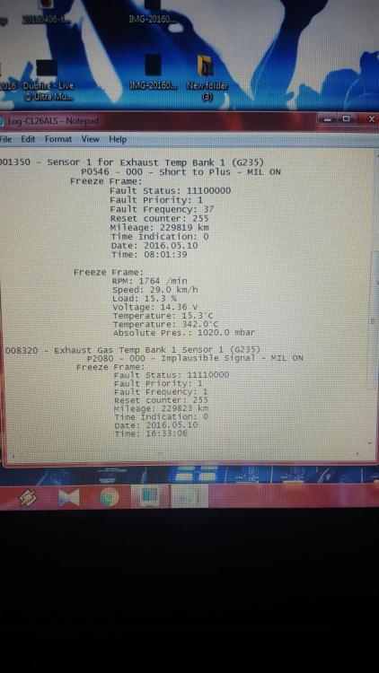

Buna seara,mi-ar fi de folos putin ajutor din partea voastra. Am o eroare la passat ul meu 2.0 tdi 140hp bmp 2006, si am inteles ca este senzorul care se afla pe turbo g235. Daca iau unul din dezmembrari, trebuie sa tin cont de codul celui de pe masina mea sau se portivesc si alte coduri? Ma puteti ajuta si cu un cod.Si il pot schimba eu sau necesita o vizita la service? Multumesc, am atasat si scanarea. Sunt 2 erori de fapt.
