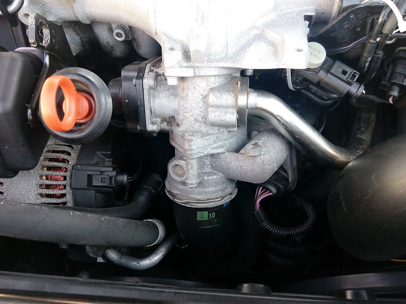

Salut, ieri am ridicat capota sa pun niste lichid de parbriz si am descoperit urme de ulei pe ganga EGR si in spatele acestuia pentru cabluri, copex si ce mai e pe acolo, in pozele atașate se poate observa, este posibil sa fie de la garnituri, o-ring? Care ar fi codurile pentru acestea, motorul fiind CBDC?
La fel arata si EGR-ul de la a mea inainte, doar ca era mai mult ulei, inclusiv pe furtunele de sub ansamblu. Dupa curatare si schimbare O-ringuri pare mai normal, dar parca tot vad vapori de ulei, e ca un praf uleios.

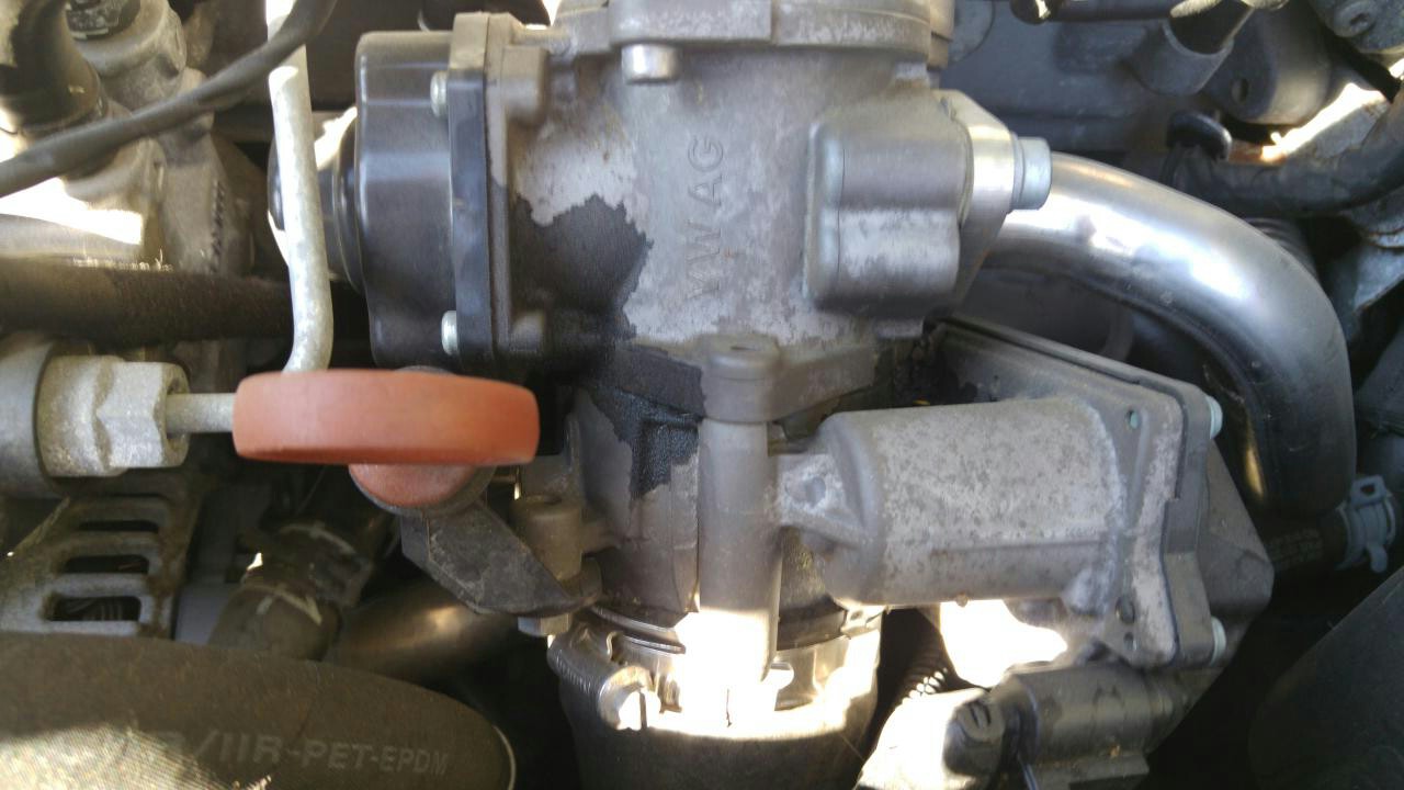

Am atasat si o foto cu EGR ep masina, din cate-mi dau seama este electronic. Ce pot verifica?
post-158797-0-59058200-1446457300_thumb.
La mine, cod motor BKP, oare se potrivesc garniturile din pagina 4, postarea 63?
