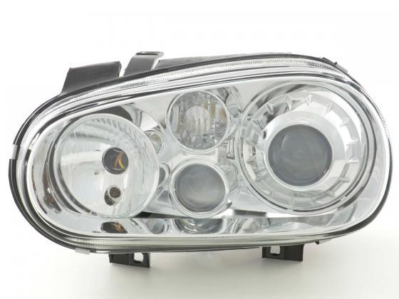

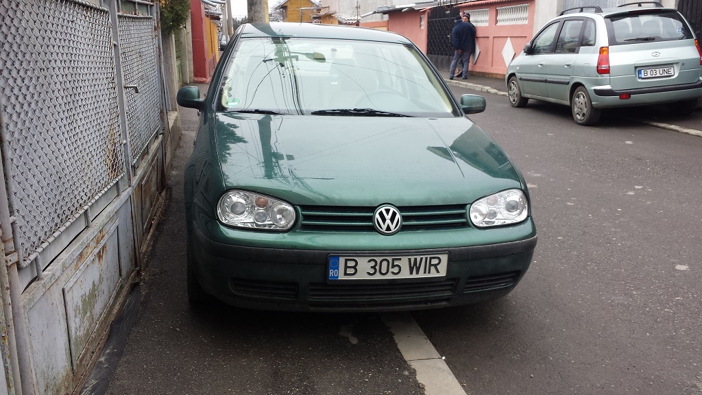

As vrea sa-mi montez si eu niste faruri cu lupa FK si as vrea niste prareri ....as avea de ales intre 3 modele si nu stiu la care sa ma opresc...
post-115961-0-38531900-1364243466_thumb.post-115961-0-12404200-1364243467_thumb.post-115961-0-77111500-1364243467_thumb.
Ma puteti ajuta cu niste pareri? care model ar da mai bine pe masina din semnatura?
Multumesc..

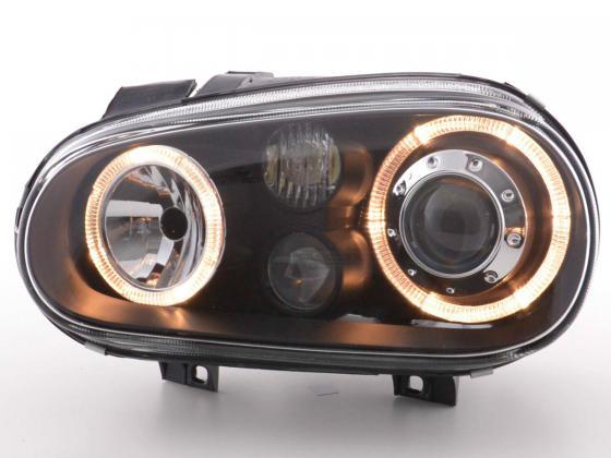

Si ar mai fi modelul asta.....scuze pt post...dar nu stiu cum sa atasez la celalat :-?.post-115961-0-04539200-1364243717_thumb.
o parere despre aceste faruri
se matuiesc repede ? am auzit ca se aburesc si ca dau eroare bec ars !
poate sa imi spuna cineva ?
Sunt de o calitate inferioara.se ard becurile de la pozitii care sunt vreo 12 pe far si au vizibilitate foarte redusa chiar si daca au un xenon am in ele

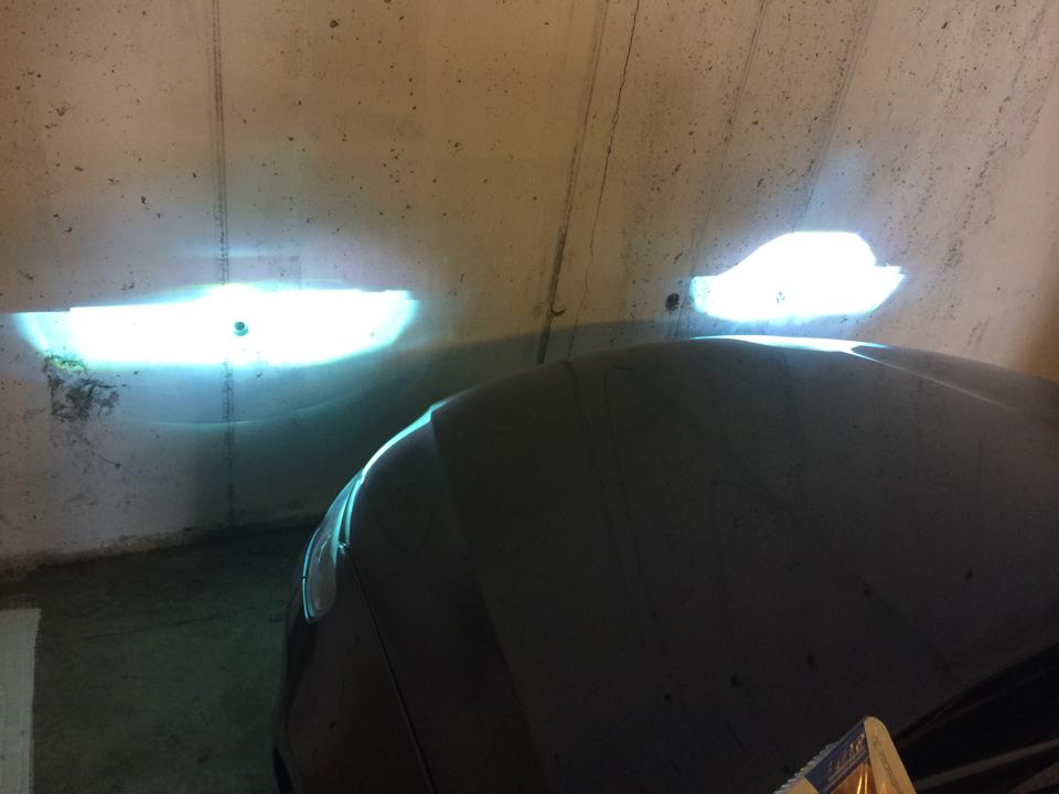

Tocmai ce am instalat si eu xenon pe farurile Depo de la Dectane am observat o problema foarte nasoala. Am sunat la Bucuresti si mi-a spus ca nu face obiectul garantiei pentru ca acele lupe merg reglate de catre un electrician (oare dece pentru ca nu tine de electrica reglarea focalizarii?) In fine, daca ati avut problema asta cum ati rezolvato?  E foarte deranjant pentru trafic dar arata si grotesc, daca te uiti din fata un far lumineaza ok (cel din stanga) iar cel din dreapta DEZASTRU.
post-129579-0-33289400-1405513351_thumb.
Îl reglezi singur pana e ok.eu m-am chinuit doua nopți.din câte îmi aduc aminte are 3 reglaje(sus-jos,stânga-dreapta și focalizare).încerci fiecare reglaj sa vezi ce face.pune mașina în fata unui perete și da-i bătaie.ai grija sa nu le dai peste cap.
Modificat de Ilyes
"farurile Depo de la Dectane" ? Ori sunt Depo, ori Dectane, sunt doi producatori diferiti.
Pe ele scrie Depo insa le-am cumparat de pe site-ul dectane romania. Am vb cu ei, le-am trimis farul si sper sa il schimbe, altfel va trebui sa le arunc nu sunt utilizabile.

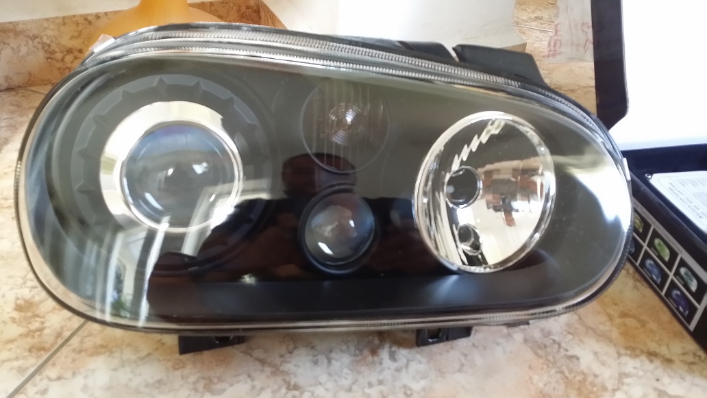

Pana la urma sunteti multumiti de farurile Depo? Ale mele stau in cutie si sunt intr-o dilema daca sa le pun sau nu in locul celor originale.
post-59076-0-38869900-1410464131_thumb.j
Modificat de roby87
Cu xenon pe ele isi fac treaba bine, eu sunt multumit de ele
Salut.
Exact asa arata ale mele.
Mie mi se par extraordinare fata de cele normale de pe Golf care erau foarte chioare. (nu am xenon)
Am pus pur si simplu niste becuri mai de calitate pe ele, OSRAM parca si lumina este foarte foarte buna.
Poti sa vezi si pe jurnalul meu poze de cand le-am montat si cu impresii.
Ale mele erau DEPO, cel putin asa scria pe cutie, calitatea fabricatiei foarte buna, in sensul ca soclurile becurilor erau din aluminiu si foarte sanatoase, sticlele arata foarte bine, in fine nu arata a chinezareala.
N-am avut nicioadata probleme cu aburirea de cand le-am montat.
In concluzie numai de bine cu aceste faruri.
O singura obiectie, din cauza lupelor de pe faza scurta, capacele de la faruri sunt mult mai mari, au o ridicatura in partea dinspre faza scurta.
Asta pentru mine inseamna ca nu pot sa schimb un bec, deoarece nu pot scoate capacul de la far. (Eu am diesel. si am si spalatoare la faruri, deci in dreapta sunt o gramada de furtunase si rezervorul de lichid de parbriz care ma incurca, iar in stanga cred ca s-ar putea da capacul jos daca dau si bateria jos.)
Asadar pentru mine cand se arde un bec trebuie sa dau bara jos si apoi sa dau farurile, ceea ce este un pic nasol.
Dar nah un bec ar trebui sa se arda o data la 6 luni poate chiar mai rar, plus de asta am devenit expert la dat bara jos asa ca asta e.
