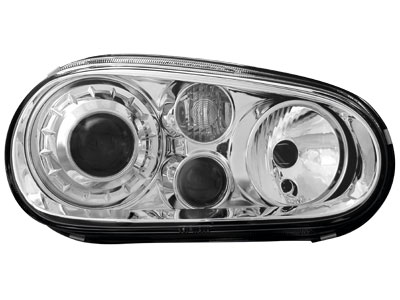

Ma bate gandul sa mi achizitionez o pereche de faruri de la dectane, cele cu lupa model r32-look.
Si-a mai pus careva? cum sunt? faza scurta bate bine?
Eu am xenon pe a mea acum, dar pe faruri cu oglinda, si as vrea sa fac acest mic upgrade doar pt lupe...sunt curios doar cum se prezinta faza scurta la aceste faruri.

Daca numa pt lupe,plus ca ai si xenon parerea mea ii ca nu prea ar merita
adica daca ai bani merita
:icon_cheesygrin:
Parerea mea ca lupa ta actuala e mai buna decat cea de Dectane... In proportie de 80% lupele de la Dectane nu sunt pentru "csenon", sunt pentru halogen
Doresc sa le achizitionez, pt ca nu vreau sa creez un disconfort celorlalti participanti in trafic pt ca am xenon pe oglinda....insa inainte de a le achizitiona vreau sa stiu cum se comporta ele, daca sunt facute bine....
Pai el nu are lupe pe masina avand farurile stock, si tocmai de aceea vrea sa faca upgrade-ul la aceste faruri. Am montat la cativa useri asa ceva si se pare ca sunt multumiti. Cea mai mare problema la farurile AM e condensul in general
scuze am citit printre randuri, ai atasat acea poza si am crezul ca ai pus lupa bi-xenon in farurile OEM... daca ai posibilitatea, mai bine faci asa ;) - In cazul Golf4 e mult mai usor de dat sticla jos de la far... Eu am Dectane pentru ca le-am gasit la un pret foarte bun (800 lei) si pentru ca in cazul Golf 6 sticla nu se dezlipeste, se taie cu o freza mica, iar estetic arata ca draq dupa

Sa pun bi-xenon pe farurile oem pot, dar implica mari modifcari, pt ca e spatiul mult prea mic, si trebuie sa tai putin din oglinda sa fac loc proiectorului de bi-xenon....
Zici ca tu ai dectane? esti multumit de ele? condens ceva? faza scurta iti bate cum trebuie?
Sau poti sa-ti iei becuri H7r, care sunt facute special pt.farurile cu oglinda si nu-i mai deranjezi pe ceilalti.
Orice xenon pe oglinda e deranjant, atat timp cat oglinda nu a fost facuta special pt asa ceva.

Faruri dectane am si eu pe leonul meu.
Nu fac condens,au fost desfacute pt inlocuirea ledurilor/smdurilor si refacerea traseului,n-au avut o broboana.
Mai dificil e de reglat cum sa bata,multi dintre cei din atelierele specializate cred ca nu au rabdare.

Am cumparat acum 1 an jumate cred exact farurile astea de la Dectane si sunt super ok. Doar sa verifici ca merg motorasele inainte de a monta farurile, la ale mele farul din stanga avea 2 fire inversate si nu functiona motorasul care face reglajul pe verticala.

Sunt la a treia pereche de dectane pe 3 masini diferite, nu am avut condens pe niciuna, ce ma enerveaza un pic este unghiul de fanta pe care-l face, ceva de genul _/ _/ - in mod normal nu ar trebui sa depaseasca 20 de grade fata de orizonatala... la toate e peste 30-35 grade, in rest cu csenon de 4300k sau 5000k totul e perfect
Acelasi aspect amintit de Gabi ma deranjeaza si pe mine.
Tind sa cred ca problema asta se poate remedia prin inlocuirea lamelei din interiorul lupei.Totusi nu sunt faruri pt xenon

PHP, cumpara-le cu incredere. Eu am luat FIX pt Golf4 si sunt foarte ok!

Hmmm, la descrierea lor am vazut ca scrie HID , daca are cineva poza cu ele pe timp de noapte ar fi grozav
Eu am avut pe masina din semnatura faruri dectane si se abureau urat cand ploua sau iarna cand ninge.in rest erau ok,acelea le-am spart si am vrut sa-mi iau tot dectane dar am primit depo,cred ca sunt si acestea se aburesc dar din cauza celui care mi le-a montat,nu stia ce face.
faruri dectane nu sunt, ei doar comercializeaza. Cele din imagine sunt DEPO si se gasesc in comert la diferite firme de tuning. Lupa este cea mai mare ce este la farurile tuning pentru vw golf 4. Eu am pe masina mea de 4 ani si sunt multumit de ele, se aburesc doar cand spal motoru
Confirm cele spuse de dox99 - Farurile Dectane sunt marca Depo le am montate de 4 ani cu xenon pe ele si sunt ok daca le reglezi bine. Referitor la condens acesta apare in conditii de umiditate extrema ( ceata densa ,spalat cu jet ,diferente extreme de temperatura )si este putin deranjanta oricum este o problema cu care se confrunta din plin si masinile de generatie mai noua care au faruri cu lupa Hella .
Da, se intampla. Poti sa le dai jos, desfacute si relipite - dupa ce se curata bine. S-ar putea sa scapi de condens.
Farurile mele(Depo) fac condens imediat ce dau gheata jos dupa ele sau spal masina, insa desfac capacul din spate si dupa 2-3 ore se duce. Teama cea mai mare legata de condens este ca in timp produce o pelicula pe interiorul geamului care greu se mai duce si numai cu demontare si spalare ca la carte se mai curata
Kelu are dreptate cu aburitul, si eu am acelasi model cu xenon dar cred ca daca dau sticla jos si o pun inapoi cu silicon o sa fie mai bine. O sa incerc si o sa va tin la curent

Se potrivesc motorasele de la farurile OEM pe cele Dectane?
Spatele este la fel sau au alte capace?
M-ar interesa ptr model swv02b sa stiu daca merita achizitia...
are un prieten(e tot din iasi,Golf 4 negru,IS xx NUT) modelul asta.Nu e multumit deloc.Nu vede mai nimic.
Eu am modelul luat de la TurboDiesel(vecinul tau,am facut schimb cu farurile mele OEM "custom"),tot cu lupa,doar ca fara angel-eyes.Foarte multumit de cum se vad.
Mda...deja m-ai desumflat total...si eu care magandeam ca le iau si pun xenon pe ele.
Merci de sfat m-ai scutit de o cheltuiala de pomana.
cand aduc golful inapoi in Iasi,ne vedem intr'o seara sa vezi cum bat ale mele.Legat de cele mai de mai sus,stiu sigur ca sunt cu angel si lupa,arata identic cu cele din poza,si se vad prost.Comparativ cu ale mele,el trebuie sa aprinda si proiectoarele sa echivaleze faze mea scurta.In schimb angel-eyesurile arata frumos :)Acum caut ceva cu lupa de Bora.Fara angel daca se poate.Are cineva,ceva aftermarket cu lupa care lumineaza bine?
