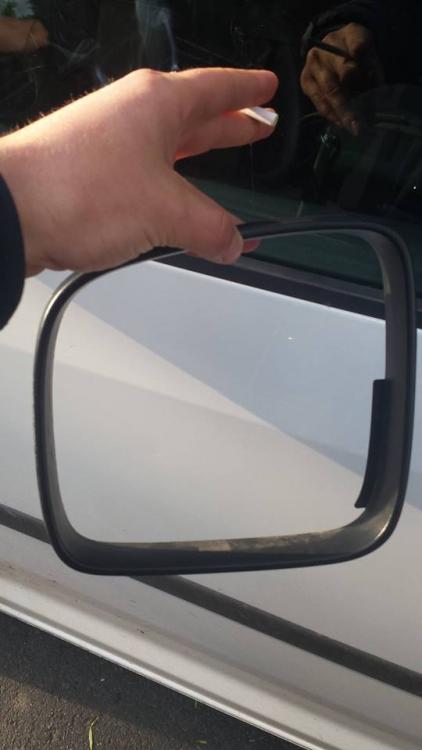

Stiti cumva daca rama de la oglinda stanga, la un caddy din 2013 o pot achzitiona separat?, ideea este ca am vazut ca majoritatea vand carcasa cu totul, de exemplu http://www.pieseauto.ro/cauta/oglinda+caddy/?categoria=oglinzi
In plus fata de rama aceea neagra mai am nevoie si de geamul oglinda cu degivrare. Geamul se gaseste , in schimb acea rama .... Si nu prea vreau sa iau oglinda cu totul.
Am atasat inclusiv poza cu rama.
Am mai primit o oferta de pe https://www.amazon.co.uk/Volkswagen-Transporter-2003-2009-2004-2014-mirror/dp/B00HR2DBZU?ie=UTF8&*Version*=1&*entries*=0  , dar mi se pare destul de mult. Pe mine ma intereseaza strict acea rama...am sanse sa o gasesc undeva in piata?
