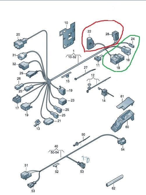

In imaginea atasata Nr. 1, apar cele 2 variante de cablaj pe care le poate avea scaunul: a) ROSU -> scaun manual, doar cu reglaj lombar electric b) VERDE -> scaun full electric (reglaj electric 12 directii + functie memory). In poza 2 este mufa de sub scaun la care se leaga cablurile de alimentare pentru diferitele optiuni ale scaunului, in varianta fara full electric, si se vede ca are doar 2 fire. Pentru functii suplimentare, trebuie tras al treilea fir in centrala electrica (09-Cent.Elect.) + pinii aferenti in mufa mare neagra.

Cu scaunul nu am reusit sa rezolv mai nimic , daca nu-s de meserie nu prea ma descurc sa citesc poza pusa de colegul lambda :))) :D il mai las putin asa pana gasesc pe cineva sa ma ajute sau imi explice mai bine unde trebuie sa trag cele doua fire care le bag cu papuci in mufa neagra :)) :D

deci ! in mufa neagra de sub scaun (cea a masini) bag papucii care corespund in mufa de la scaunului (respectiv acel plus si minus pt ca eu am scaune electrice pe spatar si acea pernuta sau ce este din spatar) iar din acea mufa unde alimentez firele ?:d merci sper sa ma fi facut inteles

deci ! in mufa neagra de sub scaun (cea a masini) bag papucii care corespund in mufa de la scaunului (respectiv acel plus si minus pt ca eu am scaune electrice pe spatar si acea pernuta sau ce este din spatar) iar din acea mufa unde alimentez firele ? :D merci sper sa ma fi facut inteles
Am inteles. Din pacate, nu stiu exact pinii din centrala electrica pentru alimentare... Din ce gasisem eu, tipul care facuse acest Retrofit (la scaune full-electric) a zis doar 09-Cent. Elec. Pare rau ca nu am putut fi mai de ajutor!
