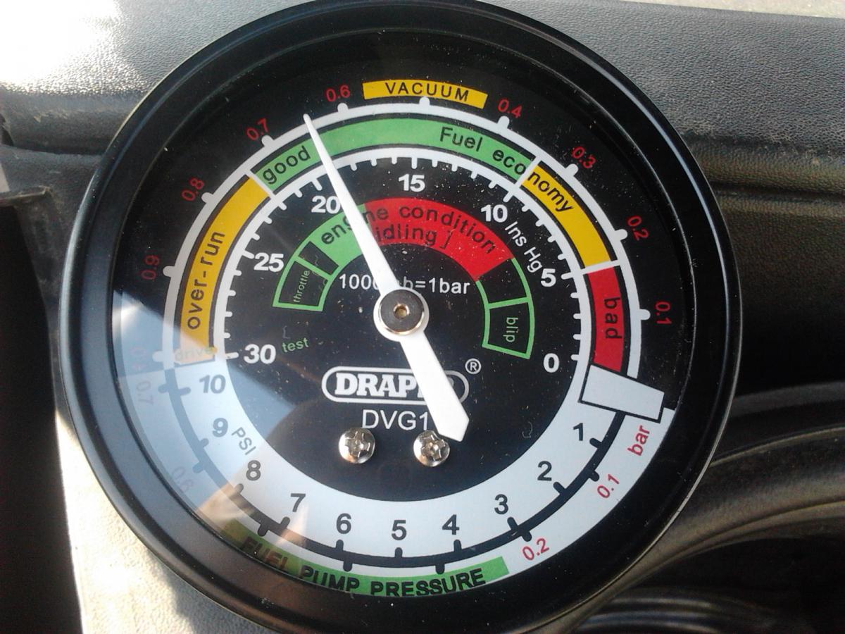

Uite ce se intampla cu vacuum-ul in momentul in care apesi succesiv frana...verificat de mine :)
Asta se intampla la relantiu...dar...tine cont ca daca apesi asa pe frana cand esti in trafic ori dai cu gura de volan ori intra ala din spatele tau in tine...
Dupa care...cand esti in mers motorul automat are alta turatie decat are la relantiu....si implicit cu cat turatia este mai mare cu atat valoarea vacuum-ului este mai mare...deci isi revine mult mai repede...
Sincer nu am incercat sa vad ce se intampla in mers cand franezi...cat de mult influenteaza vacuum-ul...
Totusi...din cate tin minte tu ai umblat de curand la frane...s-su asezat bine noile frane?Ai schimbat lichidul de frana si ai aerisit bine instalatia?
Asta e ceasul ca sa iti dai seama mai bine de valori...ca in filmulet nu se vede prea bine...
