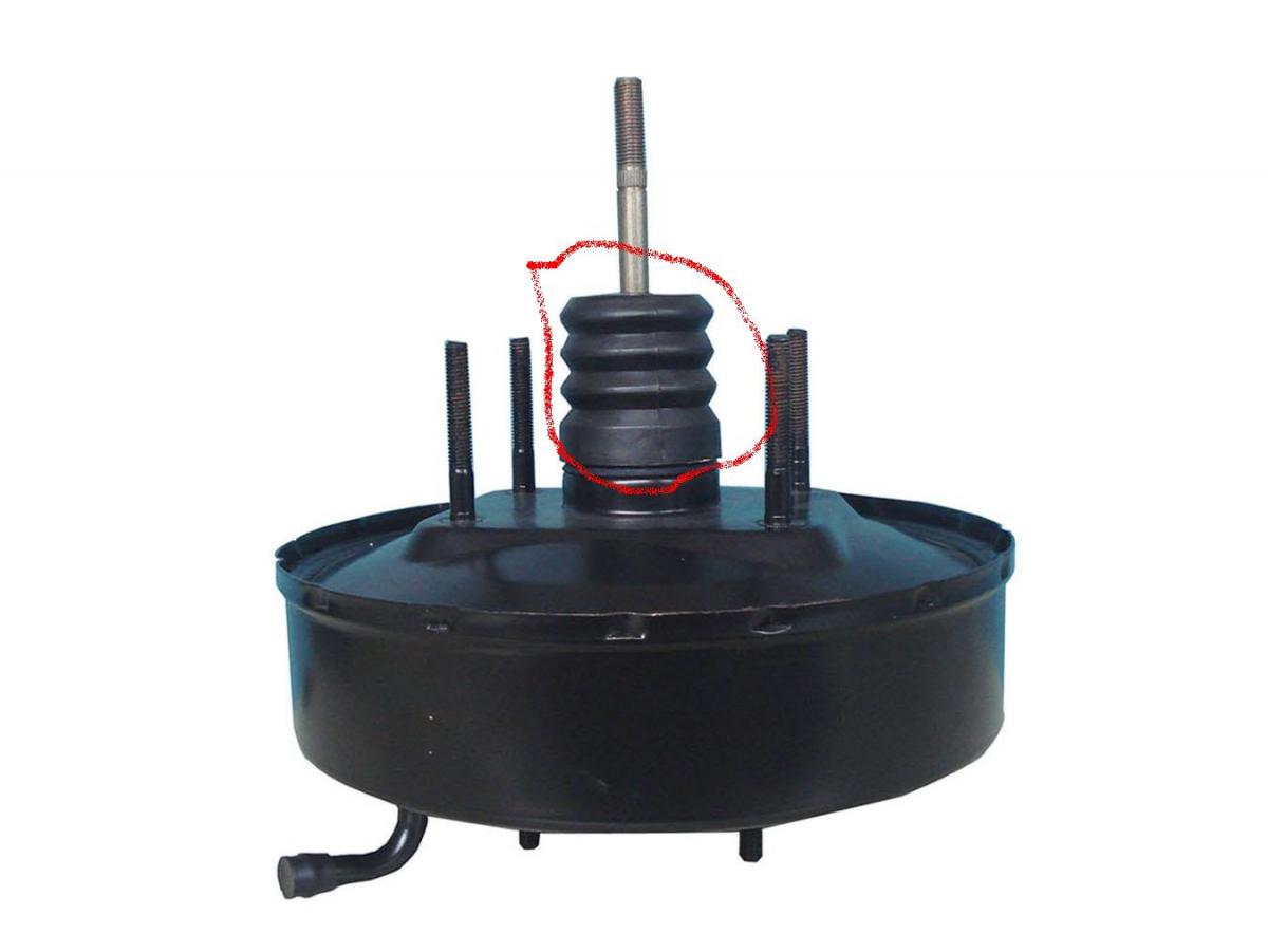

ai burduful spart la servofrana !
  On 16.05.2012 at 15:31, nicola323 a scris:
te referi la acela negru de cauciuc...se poate remedia problema?
post-22767-0-31630500-1337187422_thumb.j
Azi dimineata am gasit pedala tare la masina inainte sa-i dau cheie. In concluzie tulumba. Nu prea mai am forta la masina, este posibil daca membrana din tulumba este fisurata sa am pierderi de putere?

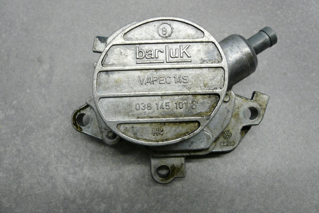

Pompa de vacum e pompa de tandem, eu acum am luat una cu 300 ron,

cand va referiti la pompa de vacuum, va referiti la o pompa de genul celei din poza, nu? (poza am cautat-o pe net)... am inteles ca s-ar numi pompa depresoare...
la mine problema e: am patit sa am pedala tare in timpul mersului la prima apasare a pedalei...
i-am spus si mecanicului si s-a uitat la motor la o pompa asemanatoare cu cea din poza si mi-a spus ca posibil sa imi joace acel stut... in zona in care intra furtunul pe acel stut am mult ulei... se vede ca si cum ar fi proaspat, caci luceste, nu e prafuit...

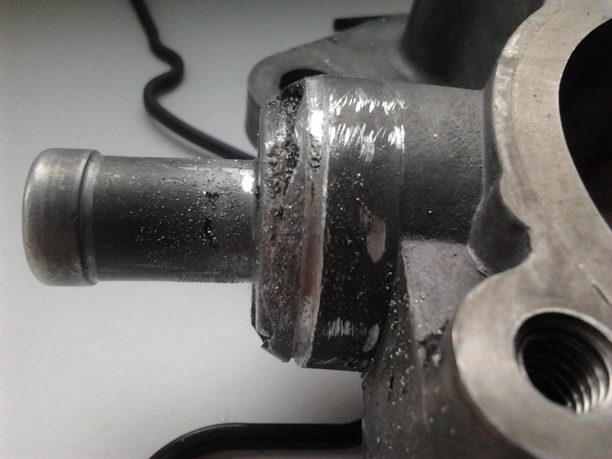

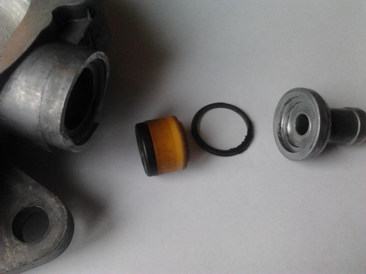

aveam problema cu stiutul pompei de vacum, acum 2 ani am incarcat cu poxipol etansarea intre stiut si corpul pompei . Acum scapa iarasi vacum la franari lungi pe autostrada. Poate ca este un furtun, totusi am cuparat alta poma second hand, apoi daca este cazul verific furtunele. Problema este ca si stiutul pompei cumparate are un mic joc si chiar se vede putin ulei intre stiut si corpul pompei. Voi monta pompa astazi. Oare stiutul ala are pe capat o garnitura, iar vacumul creaza etansare? intreb pentru ca daca incarc cu poxipol , presarea pe "eventuala" garnitura se anuleaza, totul fiind etansat de continuitatea adezivului. Ce rost ar avea ca stiutul sa nu fie fix ? preia din vibratii ca sa nu fisureze furtunul la capatul stiutului ?
Modificat de yuk
nu are garnitura, la stut. Trebuie sa fie fix.

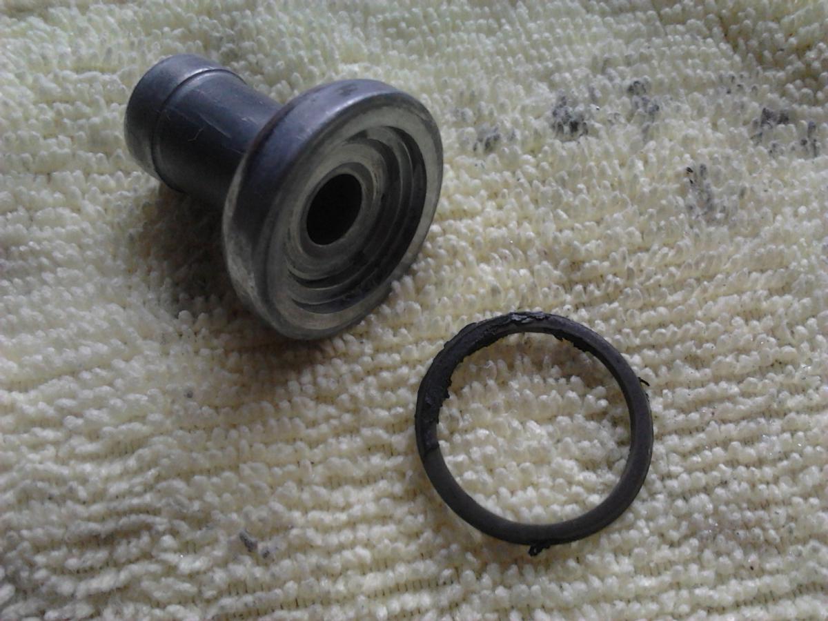

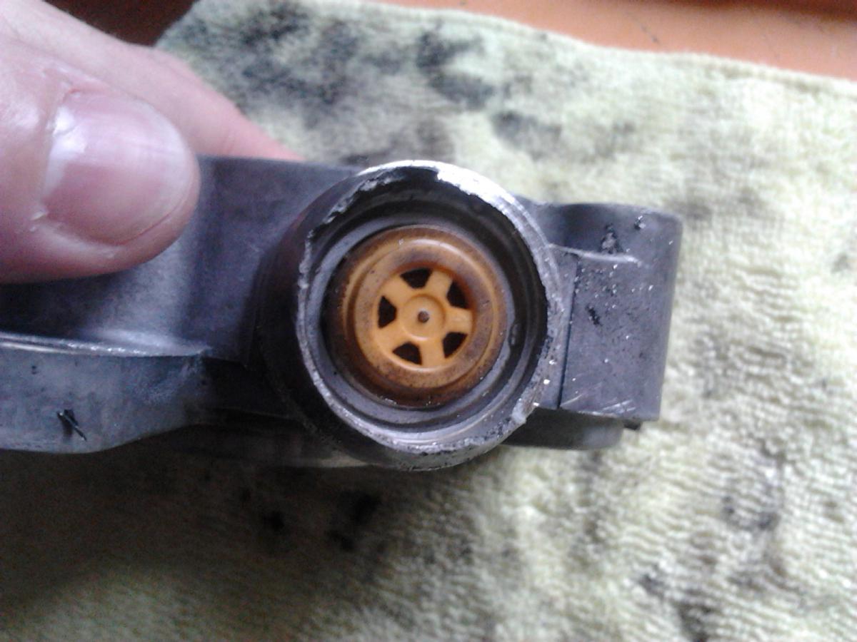

Zici bine...am defacut eu un sutz si in el gasesti o supapa unisens si o garnitura...
