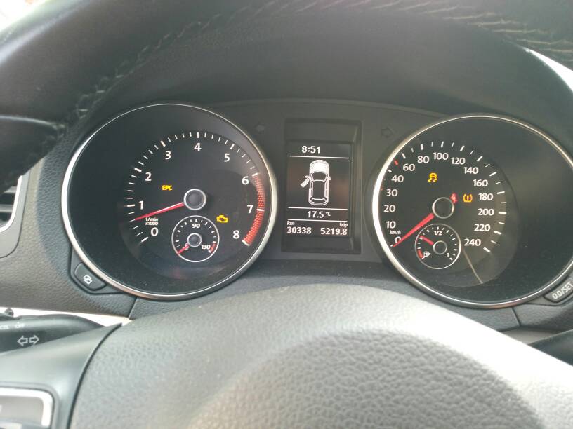

Azi m-a lasta in drum iepurasul pentru prima data. Schimbam din treapata a 4 in a 5 (in jur de 45km pe ora aveam) si a inceput sa merga f urat motorul. Un fel de 3 cilindri nu imi dau seama ce are, si daca incerc sa trec de 1500rpm in orice trapta motorul trepideaza urat. Iar in bord s-au aprins in ordinea asta: becul de la esp, senzor presiune pneuri, EPC si check engine (motorasul ala).
La relanti motorul trepideaza destul de mult desi sta la 750-800rpm.
Masina nu se poate conduce si acum a ramas la tara, macar s-a stricat la iesirea din sat si am tarat-o pana in curte.
O sa va pot da mai multe detalii dupa ce ii fac o diagnoza si intra in service.
Mentionez ca mai are 1/3 de rezervor (cu benzina Petrom 95).

45-50 mda mergeam economic si nu trec de 2000 rpm. Adica schimb la indicatiile din bord care indica pe la 1800 sa schimbi trepta.
Bobina nu cred ca motorul asta nu are bobine, are distributor.
Am facut acum niste poze si un film cu masina, din pacate nu stiu cand o sa am timp de ea. post-2151-13781017446888_thumb.jpg

L-am facut acum.
Edit: Se aude destul de clar ca nu merge cum trebuie, zici ca e motor de oltcit (pt cine cunoaste :p).

Chiar sunet de Oltcit. Poate acum merge in 3 cilindri.
Cand o turezi pe loc se aude la fel? Din filmulet nu mi-am putut da seama.
Ok deci clar merge in 3 cilindri, cilindrul 3 nu raspunde, posibil injectorul pentru ca are scanteie.
O sa ajunga, pe platforma, maine sau joi la o reprezentanta.
Daca cilindrul are compresie inseamna ca e de la injector daca nu... nasol.
am intalnit aceleasi manifestari la o octavia 1.2 tsi . a scapat ieftin, o bujie strapunsa.
cati km ai? ai schimbat vreodata bujiile?
Modificat de andrei_221
la un golf  de la firma, cam la aceleasi simptome am schimbat fisa si bujie.Diferenta este ca acela are suta de mii.Poate ai bafta  sa scapi usor.
A rezolvat problema unchiul meu, era fișa de la bujia 3, acum am temporar o fișa de cielo.
